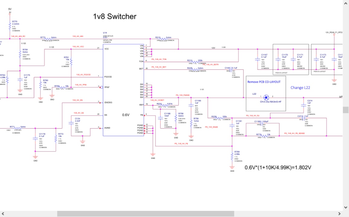

标题: 一个韩版的3070没有1.8V有
一个韩版的3070没有1.8V有点难住我了,电源管理芯片是GS9219,找了一个3079的图纸参考了一下,我对照图纸测了一下,1.8对地阻止200不断路,然后就开始查条件,vcc是5V正常,en是3V应该问题不大,然后vin是12V正常,然后就怀疑是不是电源管理芯片坏了,找了半天没有找到同型号的就找了一个GS9221,查了一下引脚定义一样的看手册他们不同点就是输出电流大小不一样,然后换了GS9221还是没有供电,这就有点郁闷了,换上去芯片全新的应该没有问题,这就让我有点摸不到头脑了,这个芯片正常工作还需要什么条件?
