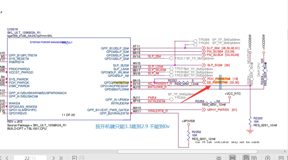

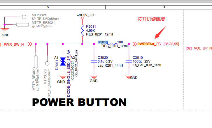

SB_PWRBTN#,这个正常按开机键,会从3.3拉低到0v,现在只能拉低到2.9和3.3之间跳变,假如不装BIOS,应该会被拉到0,这个是怎么回事?现在步骤14和15不出3.3电压,如果拿掉BIOS,按开机键,可以出14和15的3.3电压,但是十七步不能出来。

建议排除bios,翘起EC发南桥SB_PWRBTN#引脚测试是否跳变,无跳变,EC条件不满足,EC坏,有跳变,测试南桥工作条件,南桥坏,依你所说,我判断南桥问题较大。

谢谢,这玩意EC是贴片的,没有脚,脚在底下了,BIOS拆掉,还是跳变,不出低压信号,,EC和pch,有个电阻,一边接sb pwerbtin,一边接pch-pwrbtin,拆掉电阻,两头分别测,按开机键,电压都同样的跳变,和之前一样,

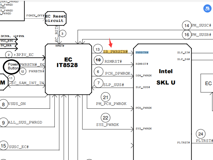

好像和这个,南桥发出的pch pwrbtn,没关系,我拿掉BIOS,,就可以触发  这个EC发出的,susbEC  and,这个susb ec,可以从0触发到2V跳变,不能维持在3V,,14步的PM susc,也出来3.3v了,15步 susc-EC#触发后,也从0输出3.3,16步,Pm susb,也有3.3,触发到0v,跳变。,感觉南桥和EC都没坏的感觉,很奇怪,装了BIOS,14,15,16,步骤就没了,

跑偏了,拆掉bios,开机时序混乱了,出来也很正常,按时序修吧,先排除下bios

我感觉这个图纸,错误的,我按照图纸,把r2232拆掉,这个地方,一头接EC的SB pwrbtn,另外一头接pch pwrbtn,理论上,应该pch pwrbtin没有电压,但是这个有电压,
3.3,按开机,跳到2v,不回0

像这种情况的话,EC应该是好的吧?

用示波器看一下,这是一个下拉信号,只要有下拉的动作应该就可以视作正常,重点看下pch的几个待机电压是不是都是,而其是rtc相关的几个电压

没有示波器,不是专业的,晶振应该好的吧,买了颗EC,等到了换试试,不行直接换晶振,再不行就扔了
