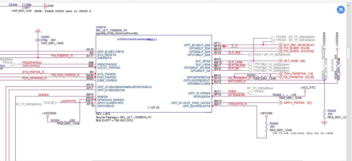

标题: 南桥不发出susc开启信号
slp  so有3.3的电压,S4和S5,没有发出3.3信号,这个发出必须满足什么条件?测试了几个信号和电压,好像没有问题,拿掉BIOS芯片,可以发出S4和S5
