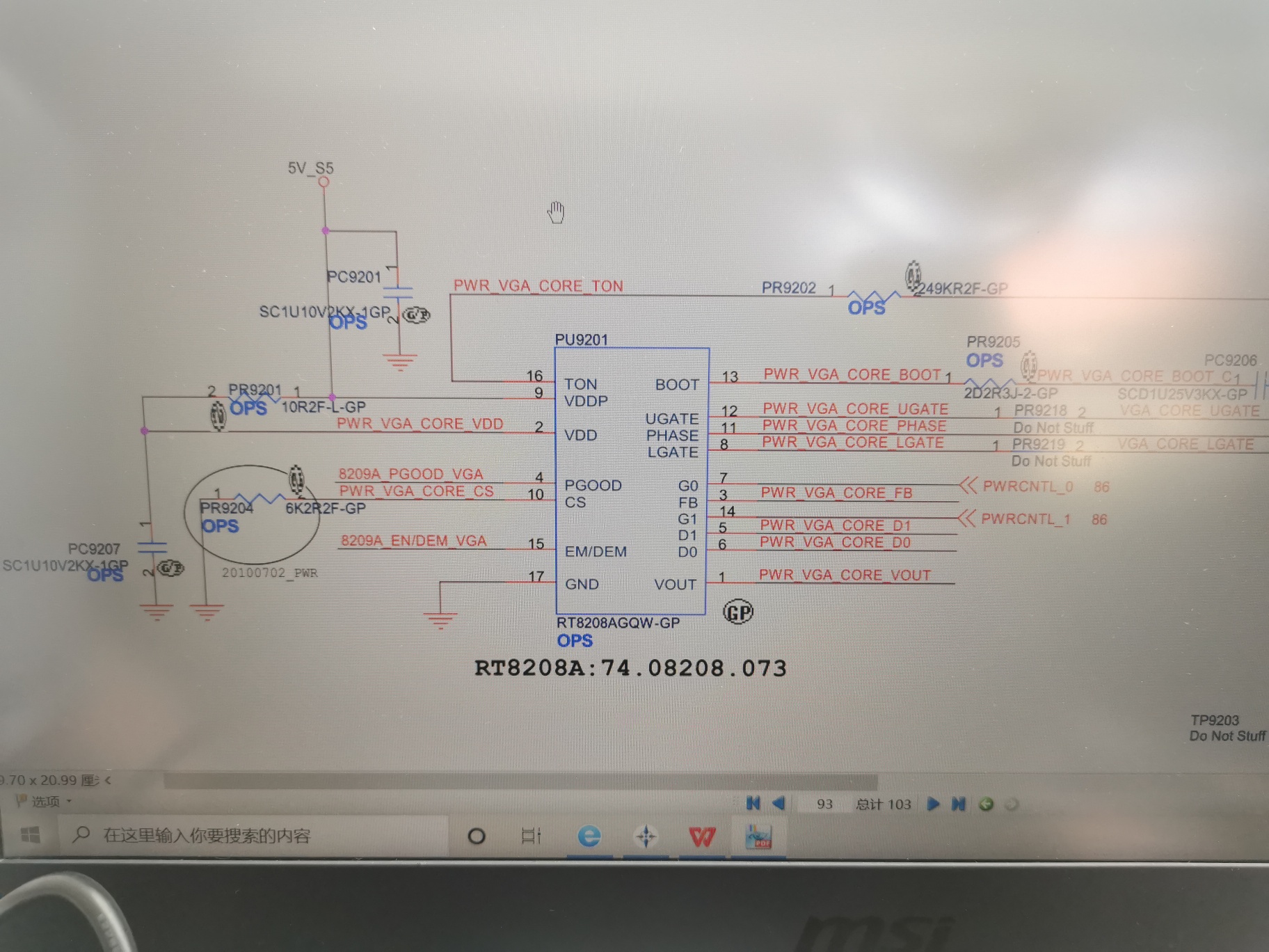

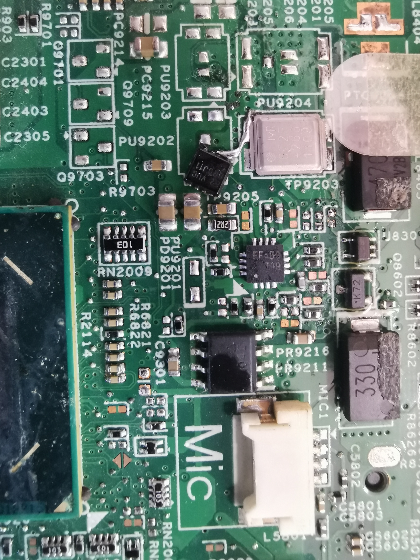

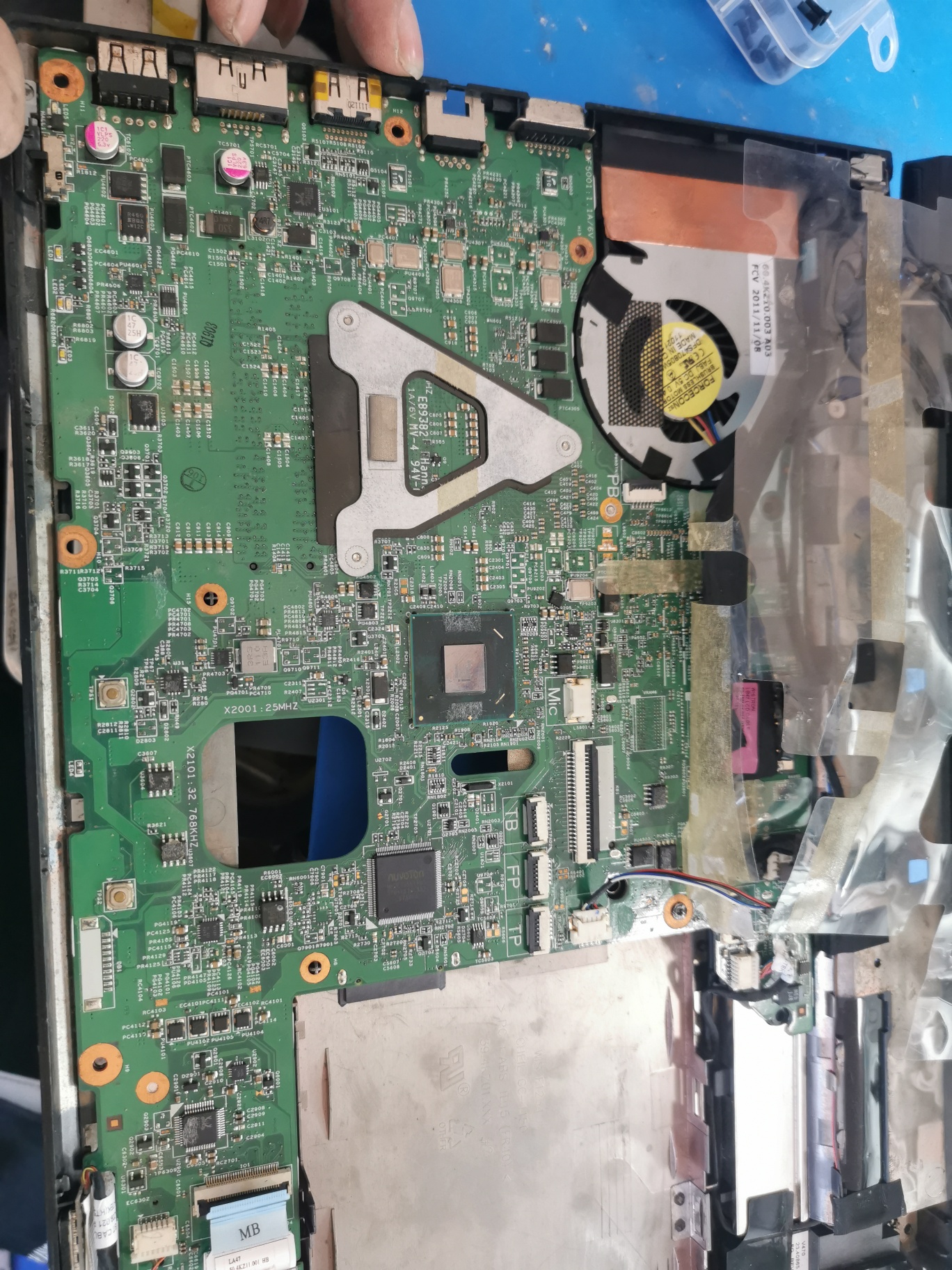

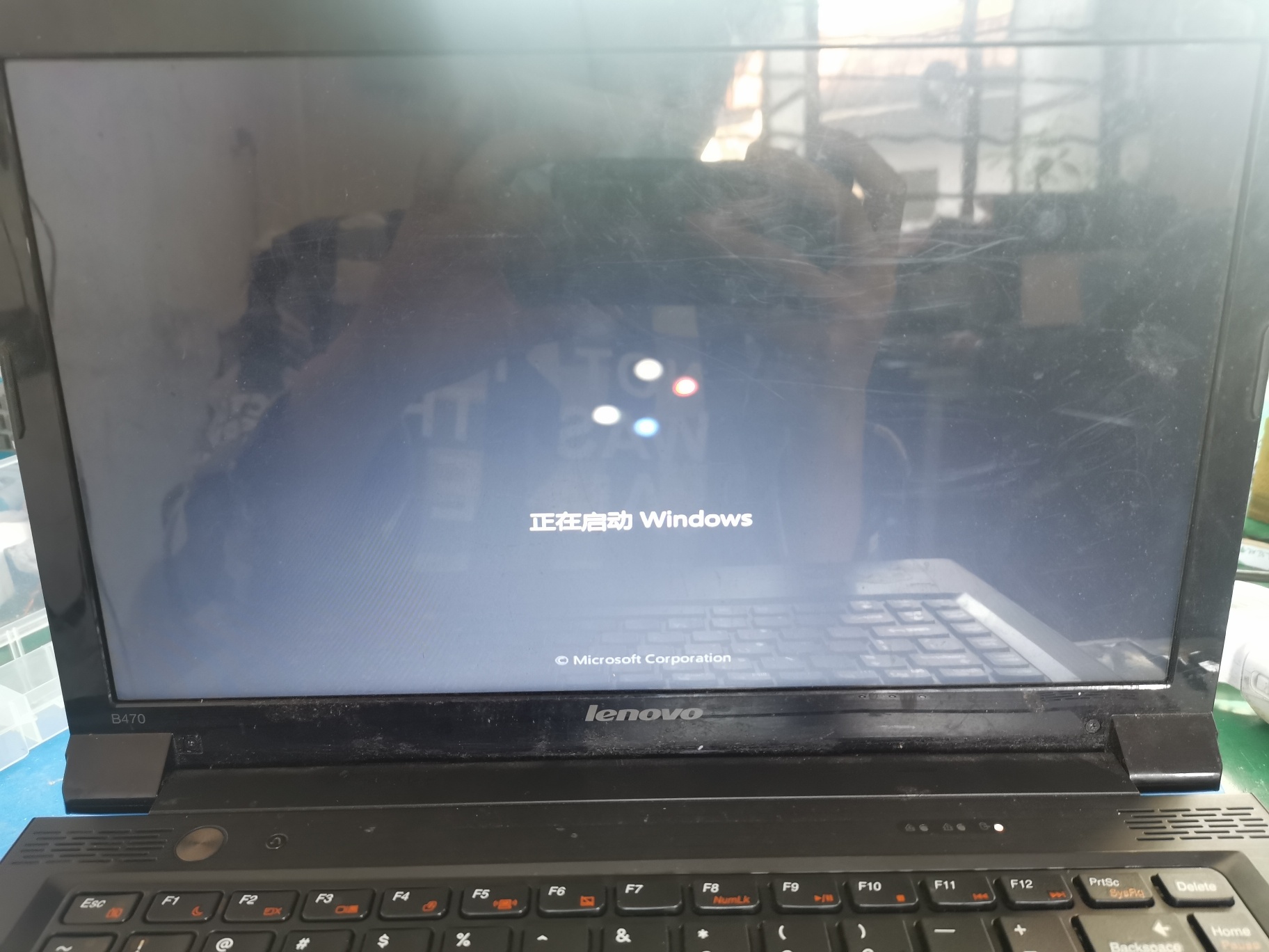

客户送来一联想B470,说不开机。拿到手接电测试待机9.1A,触发0.8不亮,这就是送钱的机器,拆开C壳,万用表打各个大铁管的供电,果然其中一个0.5,直接干掉小铁管,料板找个小MOS管装上接电,待机10MA,OK,直接装机测试完美亮机 #联想通病送钱机#

aoatsh 发表于 2021-11-16 08:02
cpu没坏,这个一般cpu也跟着坏!
是的,漏的多了CPU就坏了,漏的少了,就没事,我这个是漏电0.1A还在CPU的承受范围内

作者: 番茄炒蛋蛋    时间: 2021-11-17 21:22
wks123 发表于 2021-11-17 19:49
这个铁盖子很便宜的,买一些回来吧,我直接换全新的
有道理,以前买的用完了,现在这个少了,一年遇不见几个了,运费都可以买好几个了,所以就改造了
作者: q3611323    时间: 2021-11-17 21:25
这个管穿了 CPU就怕坏
作者: 千秋霸业    时间: 2021-11-17 22:28
这个铁壳猫屎管坏就是通病
