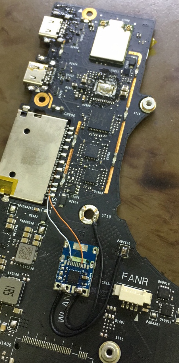

关于小米air 12.5接口坏,typec充电接口,改接口版号R10-6050A2789401-MB-A01
相信这款机器很多兄弟都有修到过,换芯片,换接口都没解决,几十元配件解决
直接上图

你这个成本高了。用诱谝器改,还是用回原适配器。

接口都烧了,也断子很多线
作者: fanbenxin888    时间: 2021-11-16 07:55
诱骗器遇到小米新款的无法使用 主板有个玻璃管在隔离电路的前面 会检测电路电压后集接19v会不开机 勉强开机后会出现不充电的情况

这个小头如何固定呢?

看上去总是怪扎扎的  老马家买个诱骗器他不香吗

这个就直接连隔离后面?

这款机器用诱骗器可以的充电的,不用换充电器。

请问一下这个在哪买的,还有就是两根线接接口哪个脚
