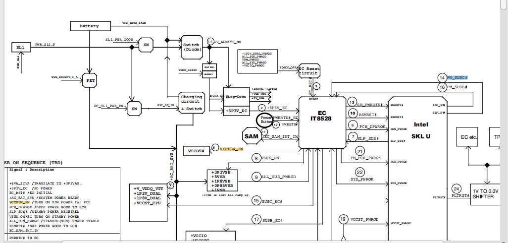

不装BIOS,芯片,,可以到16步,可以测到EC发出的3.3v,但是装上BIOS芯片,就只能到第13步,第14步测不到3.35了。正常应该有个3.3电压,大概是哪个电路有问题,帮忙指导下,谢谢。
