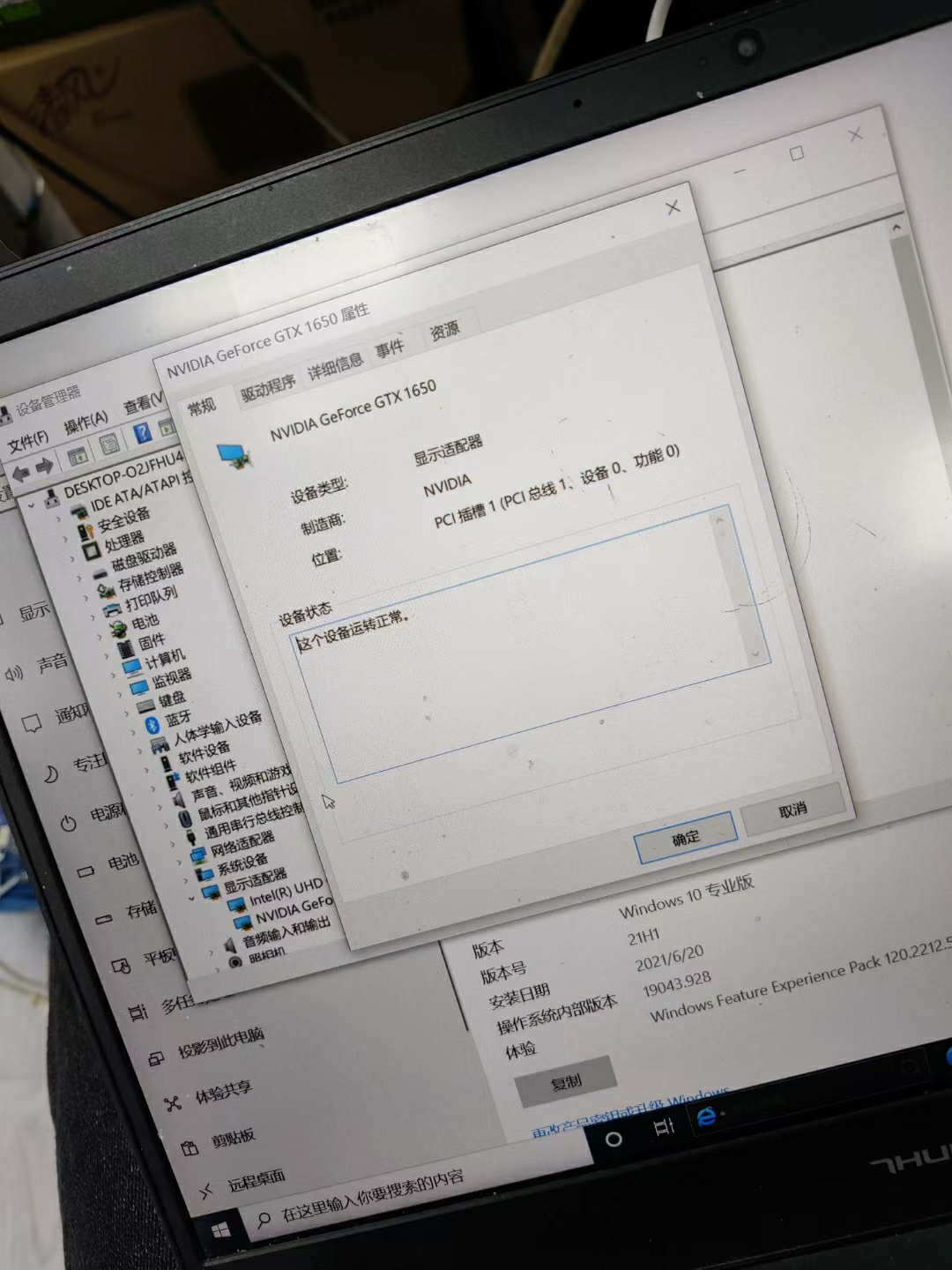

雷神911AIR  9代U 版号DANLAGMBAB0 来时无待机保护隔离不过,更换充电芯片亮机。进系统后提示没有独显驱动,进设备管理器里也没有发现独显硬件。有PCI-E未知设备叹号。参照https://www.chinafix.com/thread-1262578-1-1.html中测量电压图图,显卡供电部分电压为0.5V(供电附近电容两端对地均5欧左右,以为是芯片烧坏了,于是冲动了把显卡芯片取了下来......)拿掉显卡芯片进系统依旧发现存在PCI-E未知设备叹号。现在纠结要不要订个显卡换上试下,希望各位老铁给些建议。

作者: huan.    时间: 2021-11-16 08:14
哈哈,我前两天也修到过,我的是完全不识别核心,无图无点位,最终对比好板跑线修好的
作者: 金海豚    时间: 2021-11-16 10:34
兄弟你的最后是啥坏了,我的供电只有1.5V对么?你那个图能详细的说说么,悟性低没看太懂

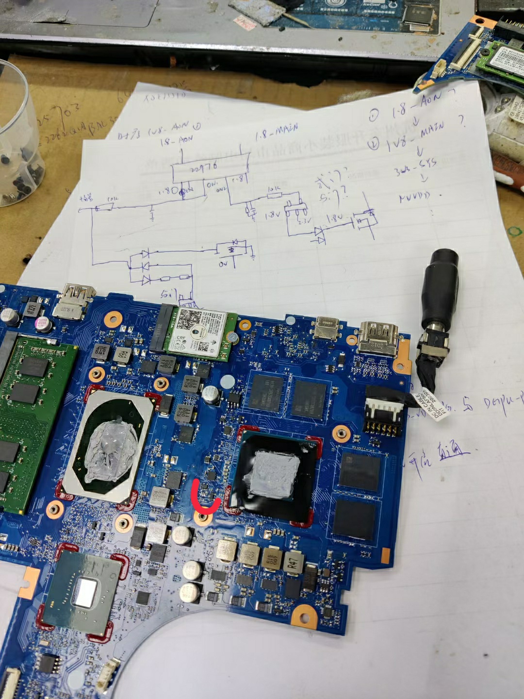

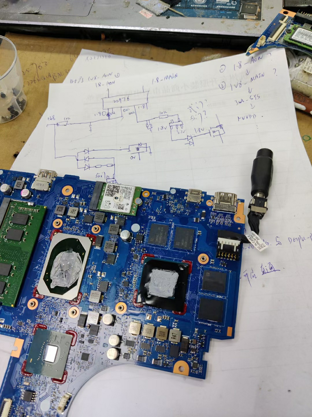

作者: huan.    时间: 2021-11-17 08:13
机器拿走了,但是这个图我给你标记一下看看,我的是1.8v不出来,标记的地方怀疑是开启,往后面跑不出来了,所以先强拉试试,没想到行了。你看看跟你说一样的情况不
作者: 金海豚    时间: 2021-11-17 10:37
huan. 发表于 2021-11-17 08:13
机器拿走了,但是这个图我给你标记一下看看,我的是1.8v不出来,标记的地方怀疑是开启,往后面跑不出来了 ...
谢谢老兄,静下心来研究下。昨天修surface没接触摸做系统发现一样的叹号纯在,感觉WIN10貌似没识别到设备就是叹号,一会刷下BIOS不行的话赌下定个芯片回来看看。
