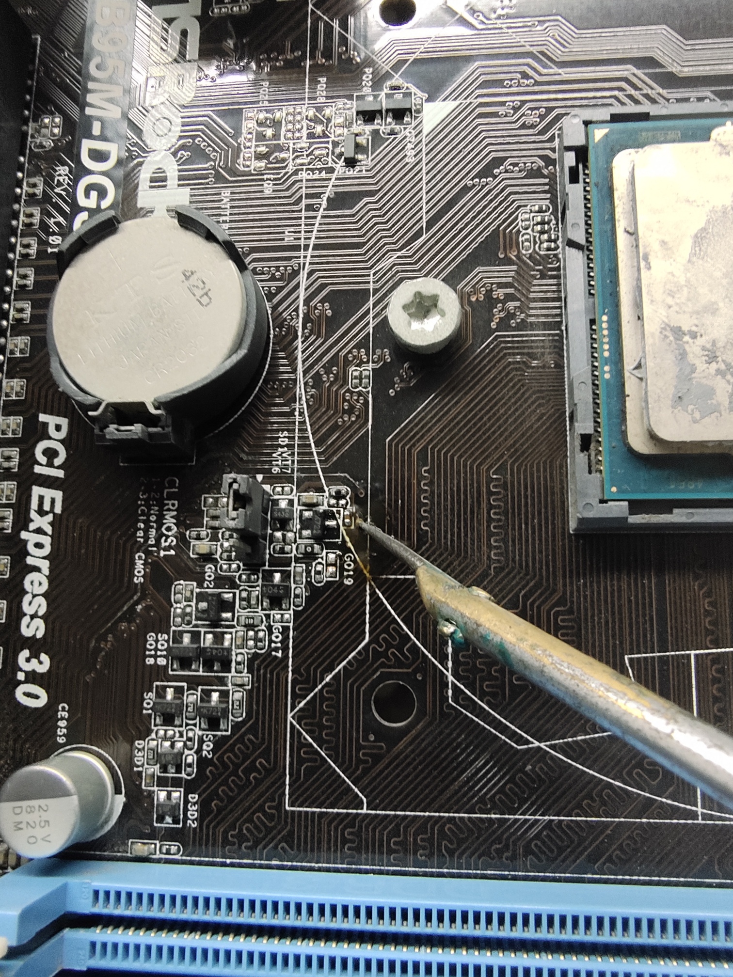

客户换下来的板子,量了一下待机3.3短了,按以往的经验应该是桥挂了。
不过今天比较闲,那就小烧一下吧,我可怜的中指,下次高低搞个热成像仪。
作者: YuMuyt    时间: 2021-11-14 14:58
还是要试试的,万一穿的是网卡声卡不是南桥,不试多亏
作者: 583600096    时间: 2021-11-14 15:02
您好,我司主营热成像仪,实力雄厚…………算了不说了,你实力不行,买不起

作者: 老吴来了    时间: 2021-11-15 20:10
以前修个b350主板,也是手指起泡,结果芯片是好的,换了也不行

作者: 1293975646    时间: 2021-11-16 11:22
3.3v一般先烧ec遇到的

作者: -步    时间: 2021-11-16 12:14
摸桥不发烫就搞!!!!!!
作者: 千秋霸业    时间: 2021-11-16 21:30
3V短路一般桥坏的较多

作者: 小宇电脑科技    时间: 2021-11-17 13:45
H81以上的主板3.3短路基本都是桥坏了!很少遇见不是桥问题的

作者: 张顺峰    时间: 2021-11-17 19:19
1293975646 发表于 2021-11-16 11:22
3.3v一般先烧ec遇到的
我碰到的3.3短路都是烧桥
