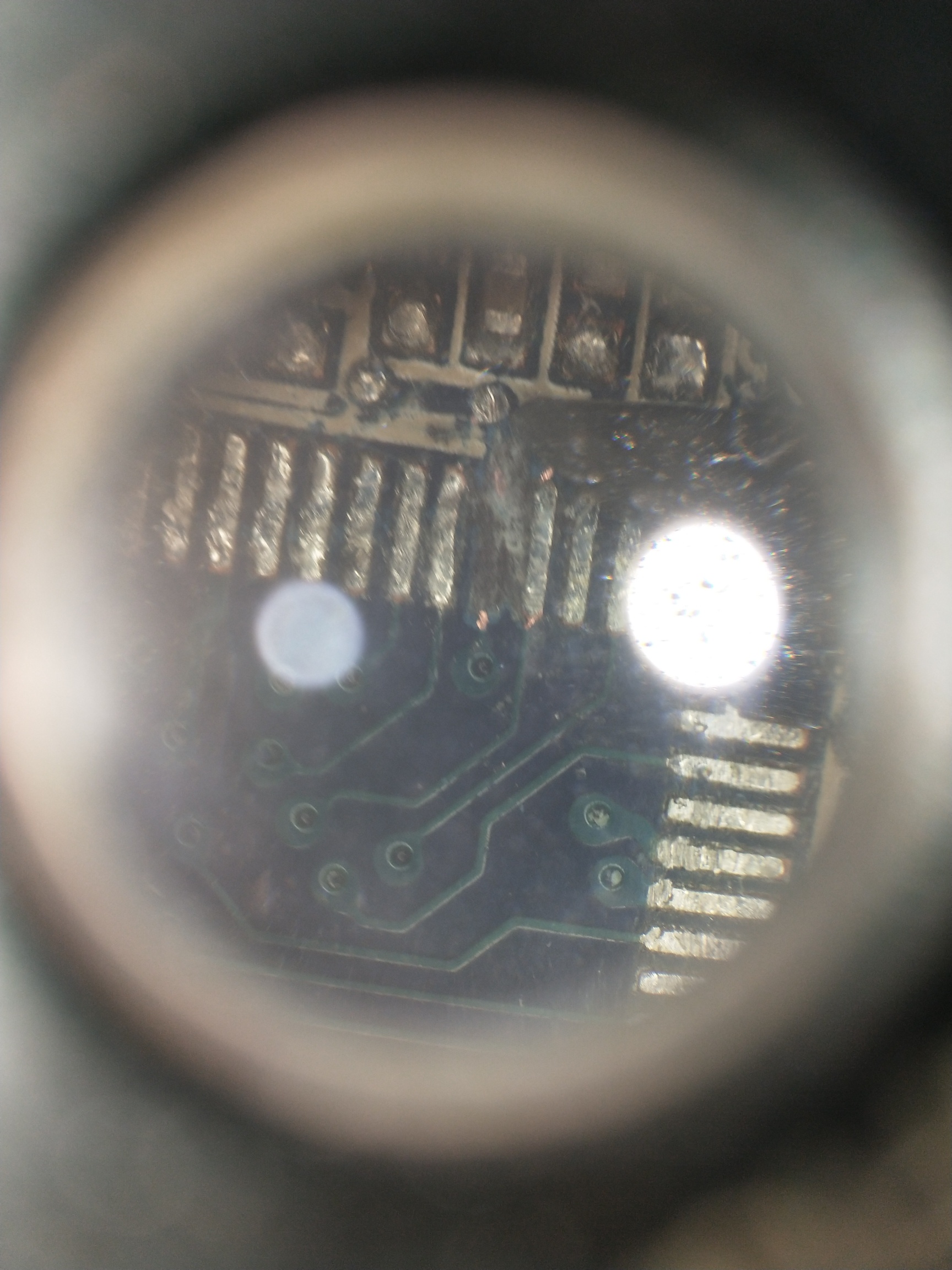

上次不小心拖锡时候把引脚拖掉了,挖坑修复

图1只断了1根 从里引线就行
作者: caijingbao    时间: 2021-11-14 12:04
用漆包线飞线解决
作者: dahai    时间: 2021-11-14 12:37

哥们正确。这楼主杀鸡用大刀了。。
作者: jsxzcy123    时间: 2021-11-14 12:39
从内测飞线就是的,感觉让楼主弄复杂了

作者: 583600096    时间: 2021-11-14 15:05
就断一根线,两分钟就接好了,被你搞成伊拉克战场

发现像这样的地方,引角线特爱容易掉

腐蚀断线多的很,芯片下面断一两根,补线都是常规操作,楼主和你肯定都是新手

我声卡芯片焊盘掉了5个,,,,用焊烙铁清锡弄的
,烙铁200度太烫了,不能连续接触焊盘

40W的罗铁烫太久很容易把线拖没,所以我改用30W的罗铁,而且平时用的罗铁不要去焊接塑料之类的东西......
