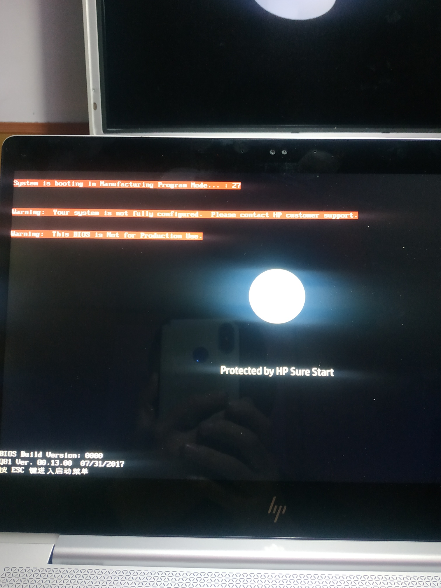

标题: hp 735g5开机有3行错误提示。有高手能解决吗。
作者: zjjwwx    时间: 2021-11-13 23:36
刷原厂bios应该可以解决
作者: 谢123451989    时间: 2021-11-14 10:06
刷原厂BIOS 然后自己写序列号  相当麻烦  不影响使用就这样呗
作者: easy113    时间: 2021-11-14 15:58
下载hp bcu,或者直接进bios设置set unique id什么的,把序列号弄进去就行
作者: 583600096    时间: 2021-11-14 16:02
去下载个别人备份的BIOS,然后自己写好ME,不要下载官方分离的

作者: 吴晶    时间: 2021-11-18 15:28
找个BIOS 写进去就可以!!!!!!!!!!!
作者: 番茄炒蛋蛋    时间: 2021-11-18 20:31
去售后,几秒中帮你刷好
作者: laowu8788    时间: 2021-11-22 20:26
bios坏了吧。
作者: wske    时间: 2021-11-22 20:33
刷BIOS
作者: 傻瓜电脑    时间: 2021-11-27 20:56
重新刷个BIOS
