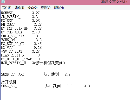

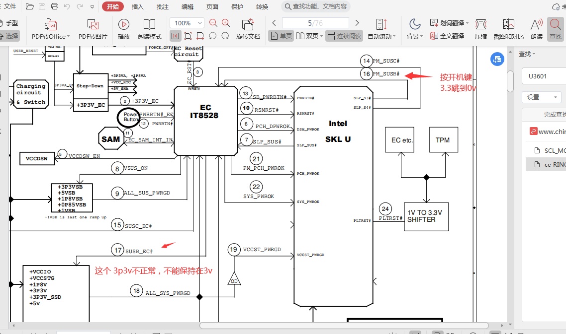

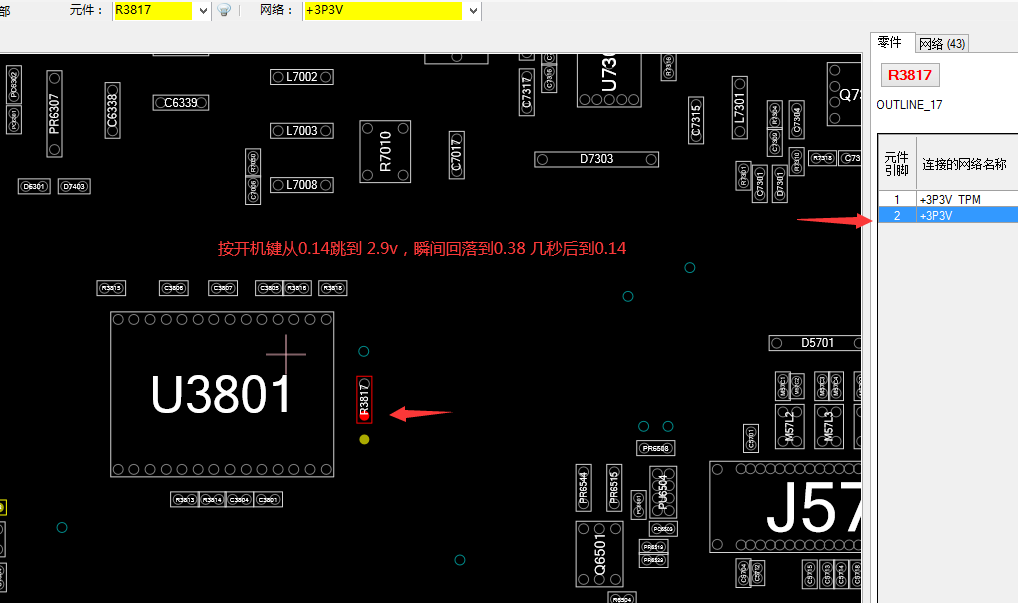

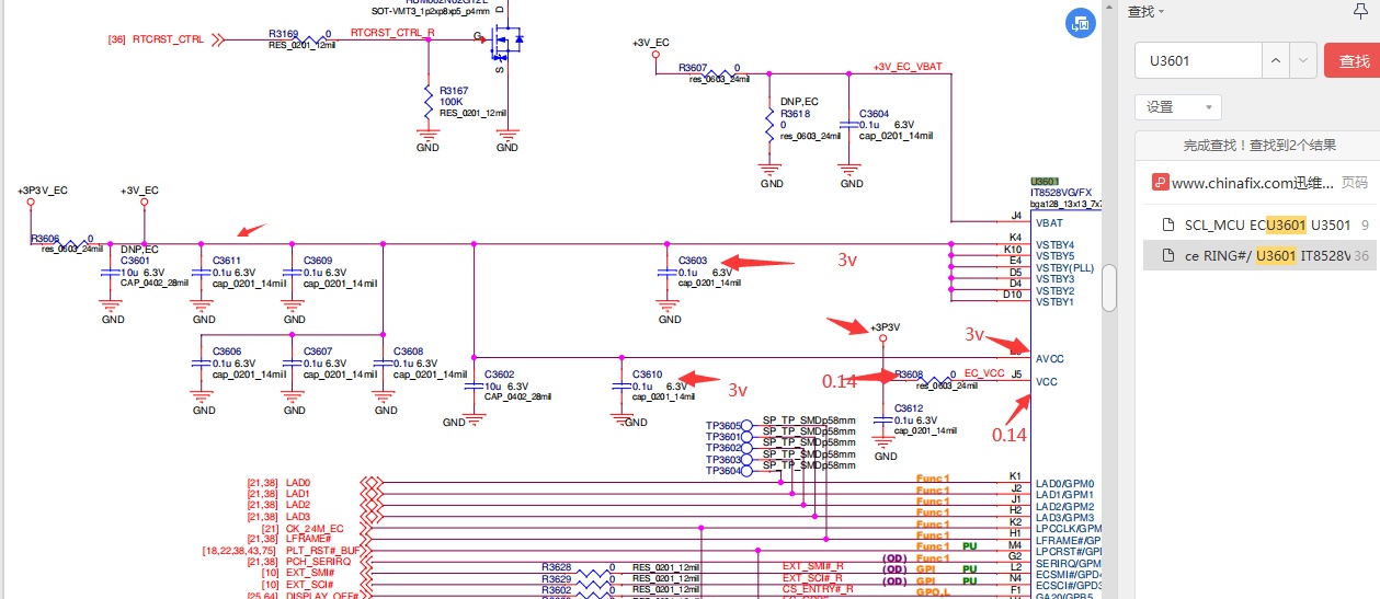

图纸是,迅维找的,个人感觉是不是错了-_-||,这个EC的vcc供电,图纸是和avcc并联的,实际测试,avcc3.3,acc正常应该待机0.33V,按开机键触发后,升压到3.3v,现在我这个板子问题是,acc脚,装BIOS芯片后,完全不能触发0V,拿掉BIOS可以,触发升压到2.9,迅速回落0.38,然后回落到待机的0.14v,这个3p3v,也就是EC的vcc脚,应该是哪个芯片发出来的供电呢?知道的麻烦指导下,自学的这个,不懂电路。

有的,不过不准确,有些地方明显标注的不对,这个EC待机正常的话,应该有个5v,这个不出5V,换EC试试看吧,不行再找问题,反正不着急,回收的破机器

刚发现,有个待机的5v没出,EC发出的,EC待机好像没问题,感觉ec的问题,一会EC到,换个试试看,谢谢指导

对的,这个机器按开机键,EC发给pch的,PCH_PWRBTN#信号,会从3.3跳到2.7v,不能到0V,应该EC条件问题还是南桥问题?指导下,谢谢。

surface Pro4 ,我感觉是MCU坏了,不过这玩意感觉一般不容易坏
