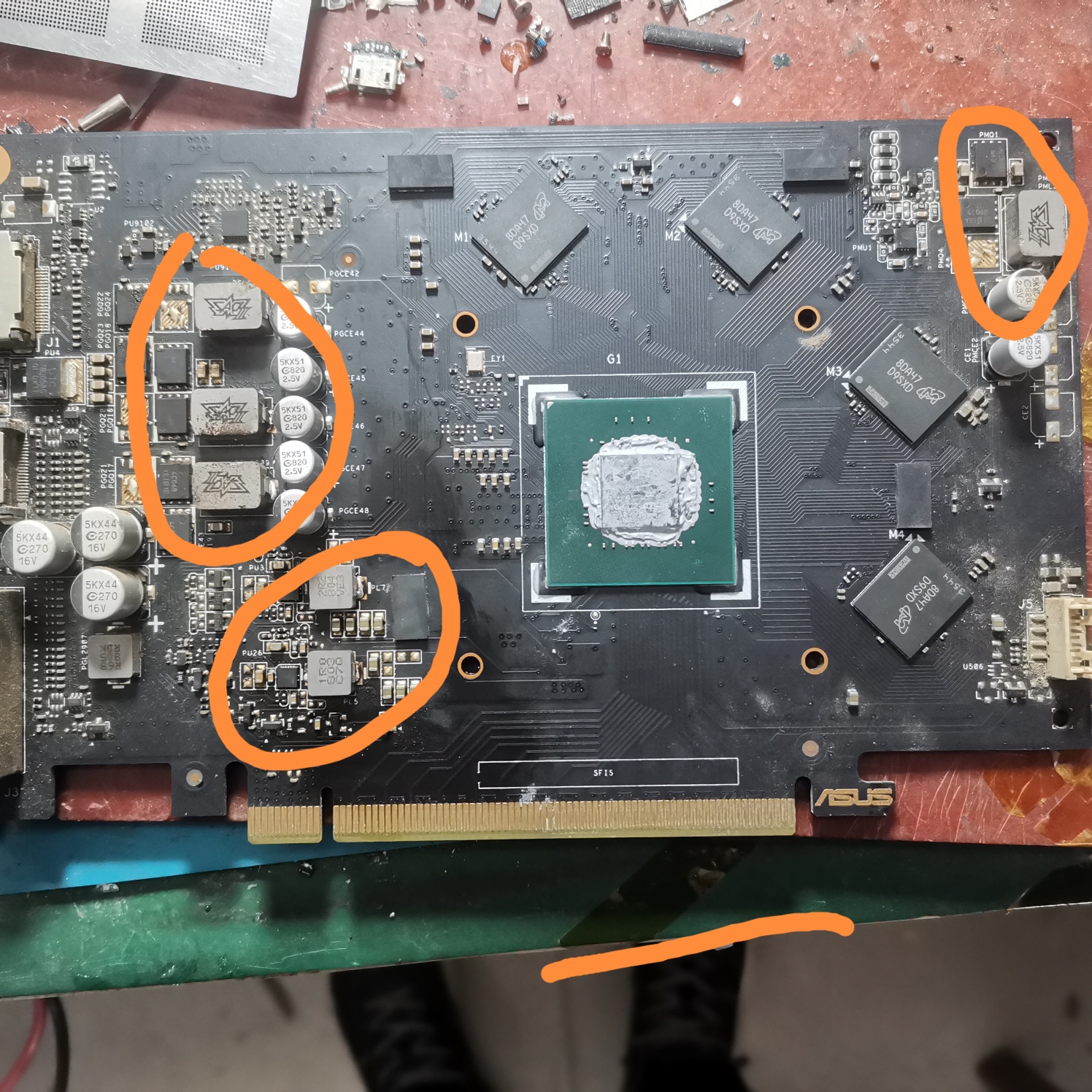

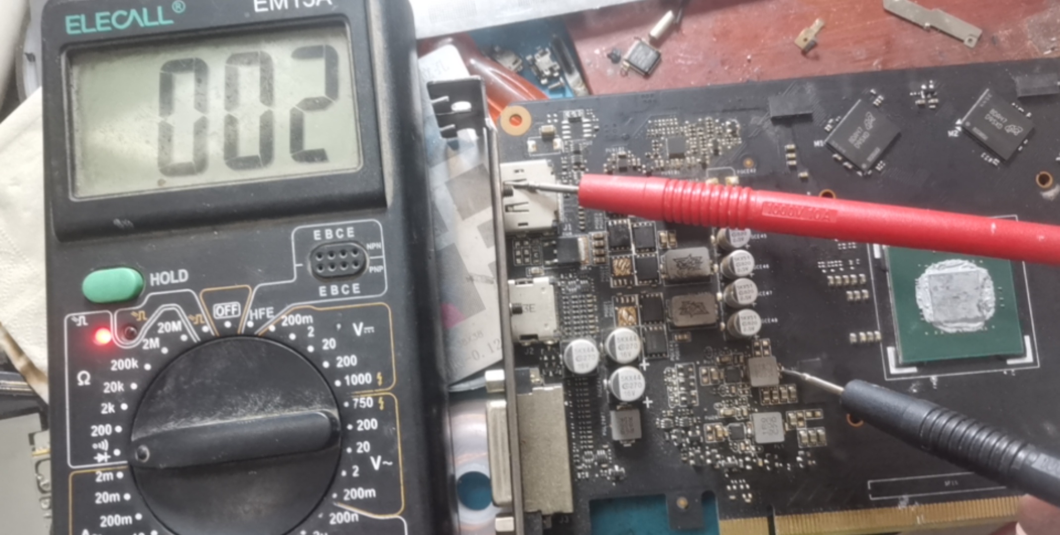

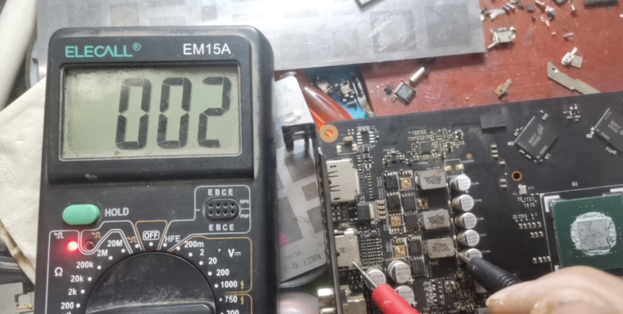

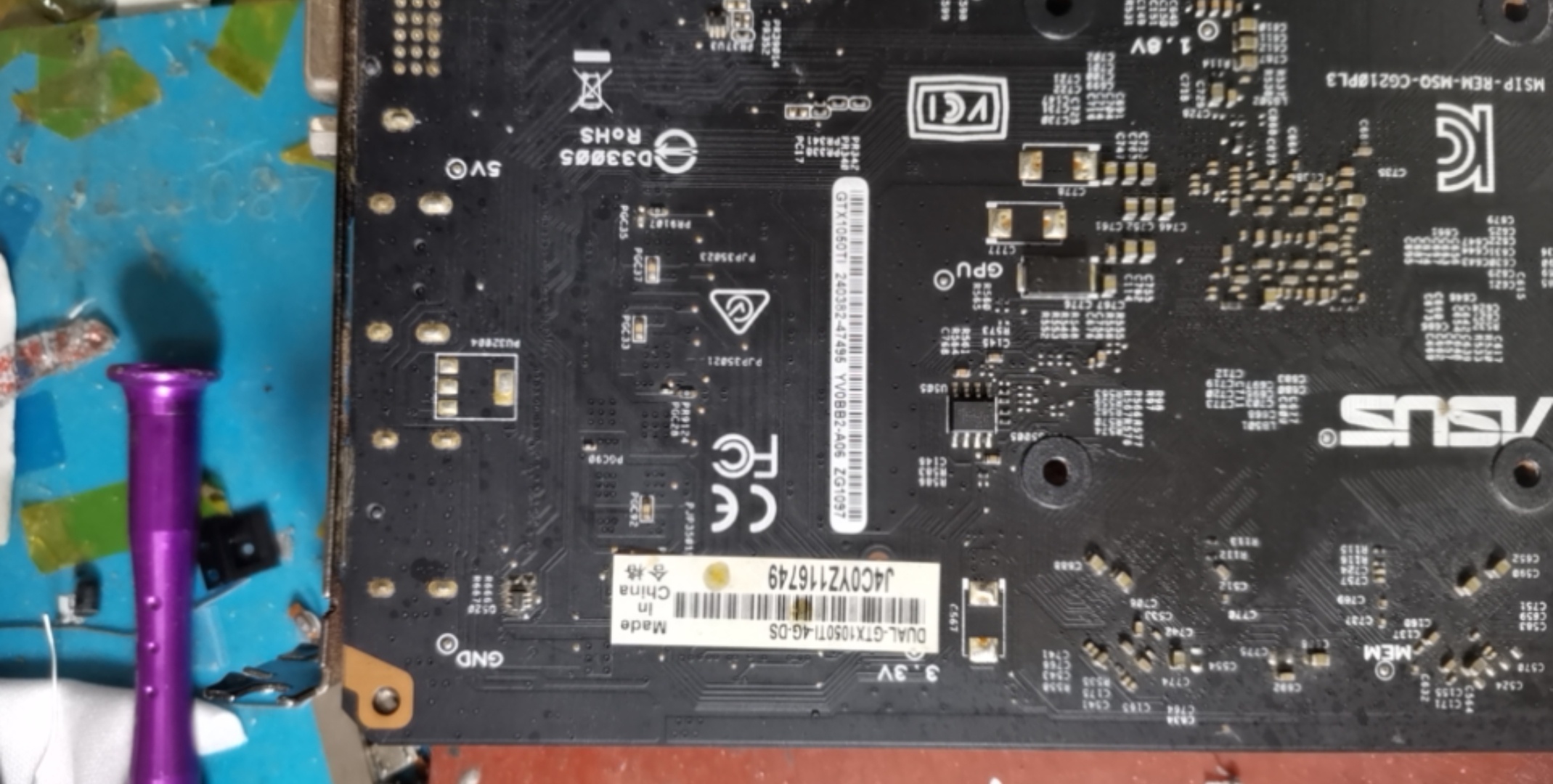

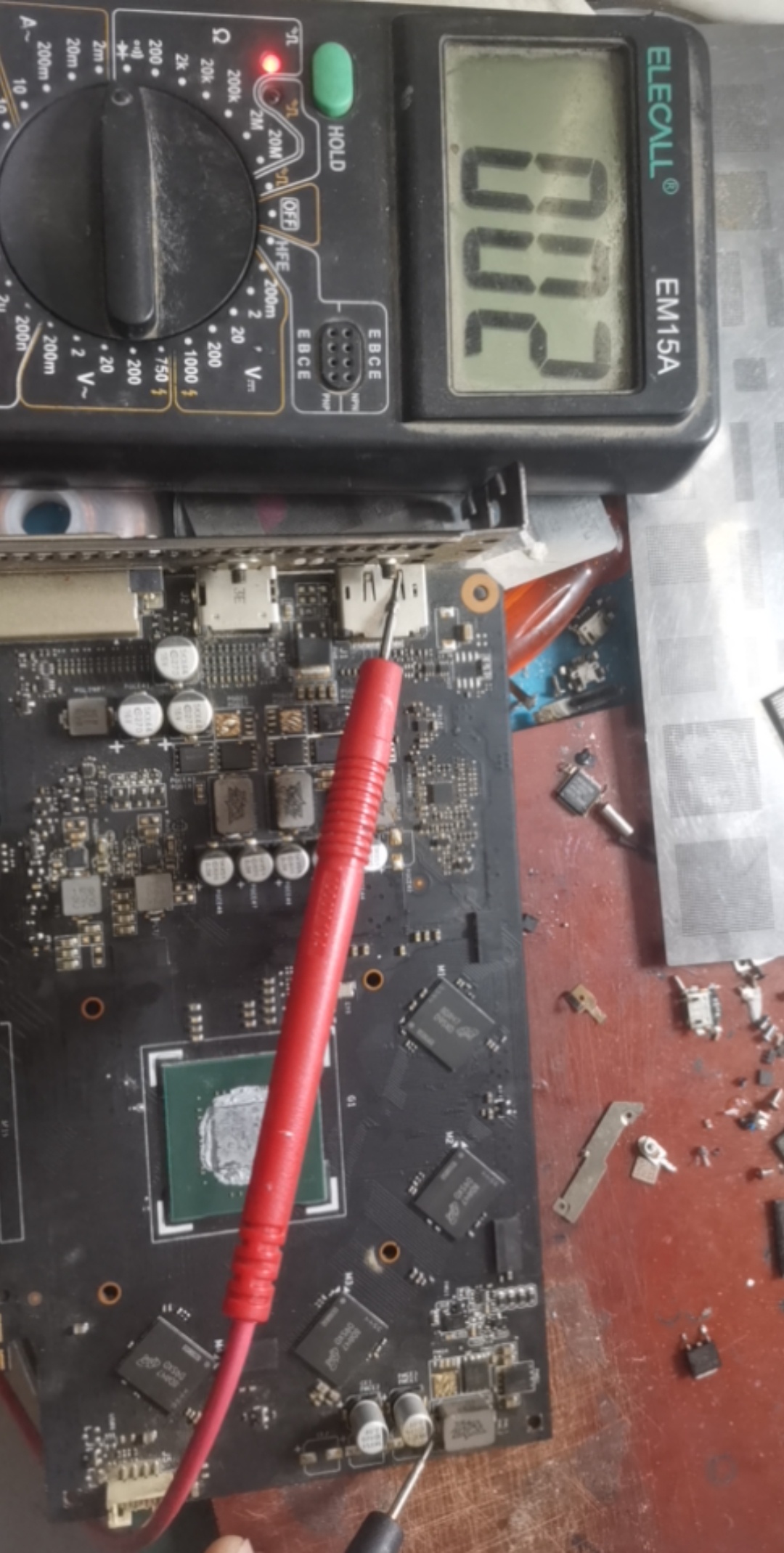

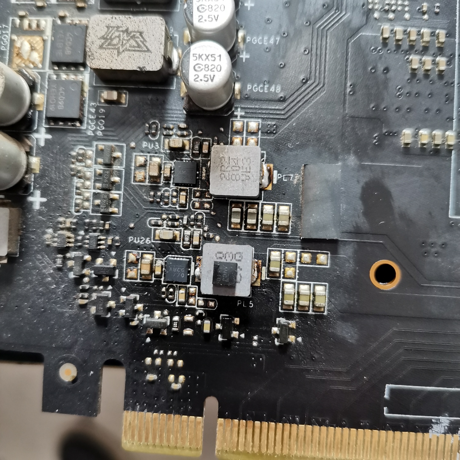

标题: 华硕gtx1050ti上电短路加核心短路 [打印本页]
作者: 13460572485    时间: 2021-11-13 10:04
标题: 华硕gtx1050ti上电短路加核心短路
华硕1050ti上电短路,经过排查是一个给gpu供电的1.8v芯片短路,丝印amcj实际上是rt6620芯片,更换后上电正常但是还是黑屏,测量无核心电压,检测发现一个奇怪的问题,核心供电短路,显存供电短路,给gpu1.8供电也短路,是不是核心坏了!
作者: 13460572485    时间: 2021-11-13 10:07
原来就是这里的一个芯片损坏导致上电短路,但是更换后核心多处短路!
作者: redfish133    时间: 2021-11-13 10:19
这种就算亮机也会有各种问题
作者: 13460572485    时间: 2021-11-13 10:48
redfish133 发表于 2021-11-13 10:19
这种就算亮机也会有各种问题
只要核心不坏,不会出什么问题,就怕是核心坏了,那是神仙也难救了
作者: 卖电脑的小快乐    时间: 2021-11-13 12:23
把核心拆了就不短了,1V8部分点位短路导致核心烧毁,我手里就有一颗3个点1.8短路,剩下的1.8正常的。直接料板等着换核心显存就行了
作者: 13460572485    时间: 2021-11-13 13:07
卖电脑的小快乐 发表于 2021-11-13 12:23
把核心拆了就不短了,1V8部分点位短路导致核心烧毁,我手里就有一颗3个点1.8短路,剩下的1.8正常的。直接料板等着换核心显存就行了
我这这个是,显存供电 核心供电 2组1.8v全部供电 都短路,把电感全部拆掉,就是gpu供电全部短路,包括显存供电也是要进去gpu的,凡是跟gpu相关的供电都是短路,就一个供电管短路没想到会击穿核心!
作者: 卖电脑的小快乐    时间: 2021-11-13 14:29
13460572485 发表于 2021-11-13 13:07
我这这个是,显存供电 核心供电 2组1.8v全部供电 都短路,把电感全部拆掉,就是gpu供电全部短路,包括显存供电也是要进去gpu的,凡是跟gpu相关的供电都是短路,就一个供电管短路没想到会击穿核心!
想啥呢,除了5V短路不关核心,就连核心供电短路都要赌,剩下的供电只要进核心,短路必死。赌都不用赌
