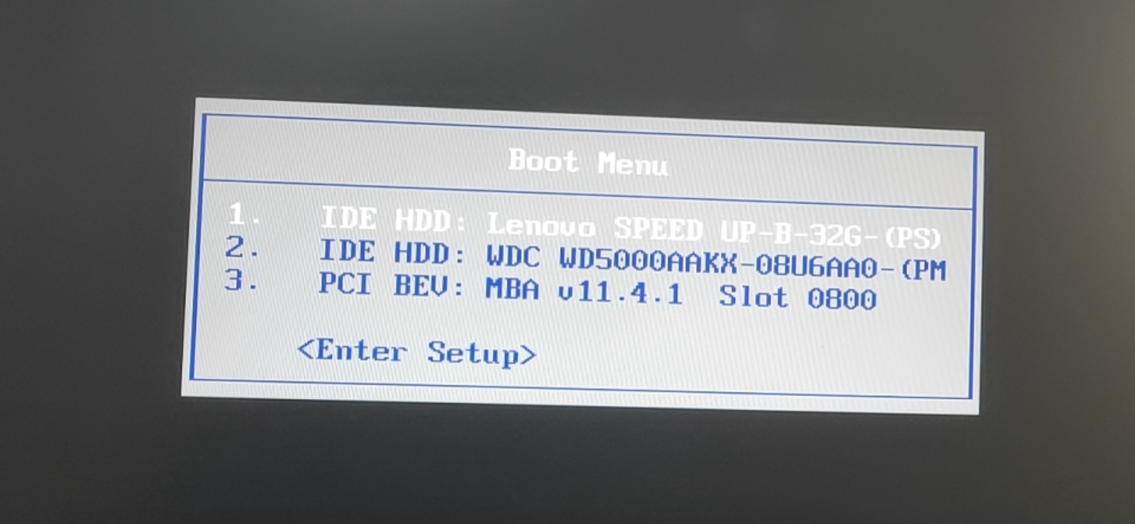

型号是A600,开机进bios正常,只要选择进系统或者进pe,直接关机,求教各位大佬,这啥原因
作者: marssion    时间: 2021-11-13 09:19
123进那个都立马掉电关机,不选择或者进bios机器就一直亮着

作者: 电脑搬运工111    时间: 2021-11-17 06:23
取下硬盘,再用pe试试
作者: xwyinlang2017    时间: 2021-11-17 15:09
以前遇到一起,进桌面或进PE就掉电,后来发现是CPU问题,换了一块就好了
作者: 骏诚电脑DIY    时间: 2021-11-25 21:19
我也遇到过,最后是CPU问题
