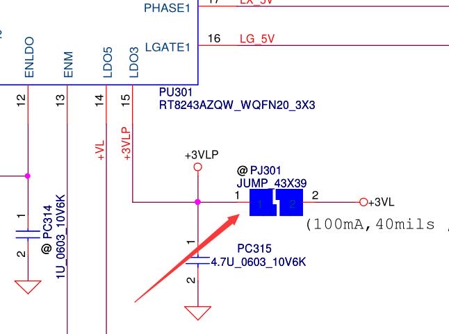

这个板子不开机没有待机电流,但是这点一短接待机电流就飙到200mA左右,待机芯片就会发烫。请问各位老师们,这是什么鬼呀。
作者: 晴天G    时间: 2021-11-12 15:13
应该是+3VL有短路
作者: ajayan    时间: 2021-11-21 10:36
SUPER IO OR RTC SECTIO
