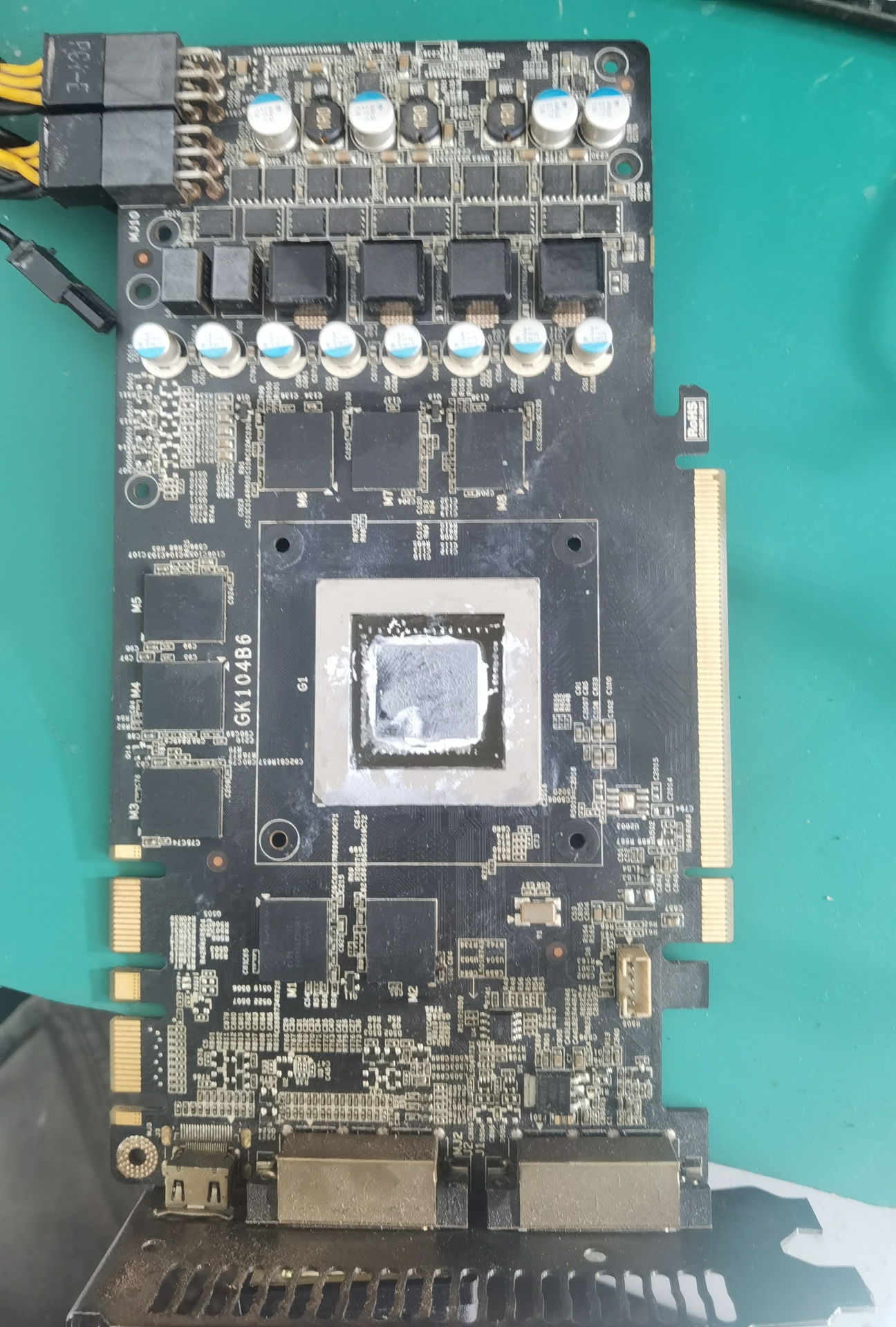

今天修了一个七彩虹760打不上驱动,开机一切正常,进系统卡logo打不上驱动,我进集显查看错误代码43,心想是不是显存错误,结果扫描显存pass,这下就没思路了,然后全程测试一下看看运气,结果报错PCI错误,想是不是转接板坏了,直接插主板还是报PCI错误,看看是不是核心虚焊了,用阻止卡测试金手指灯都亮,接下来测了一下显存电压波形正常,核心电压波形正常,接下来就不知道怎么整了 #显卡维修#

作者: prothree    时间: 2021-11-13 12:23
dvi第三行那两个脚量一下

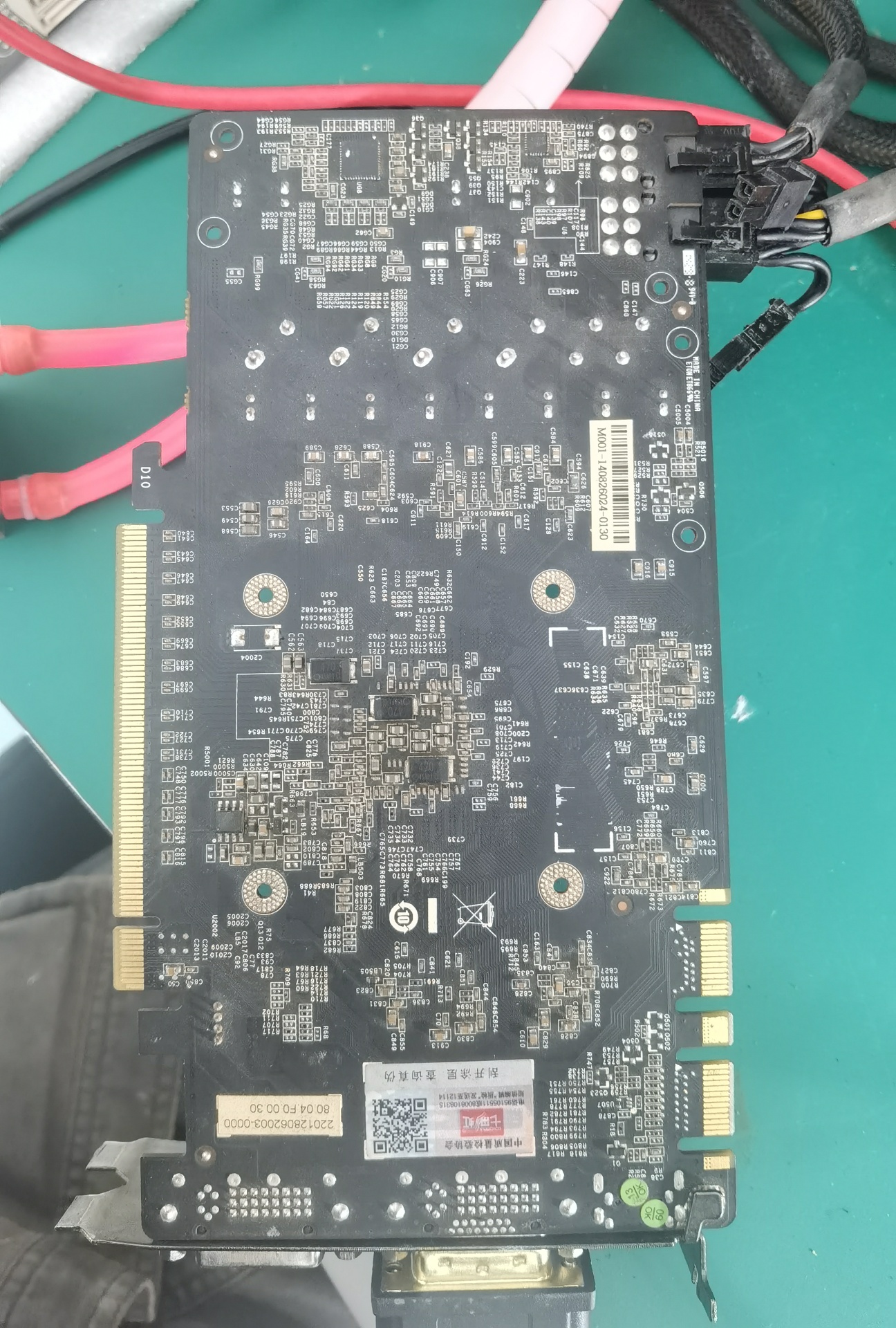

作者: 禹王后羿    时间: 2021-11-16 16:33
这卡核心背面黄了。肯定是挂了。

作者: 沐辰    时间: 2021-11-18 15:37
60%核心问题。其他的查一下PCI-E或供电
