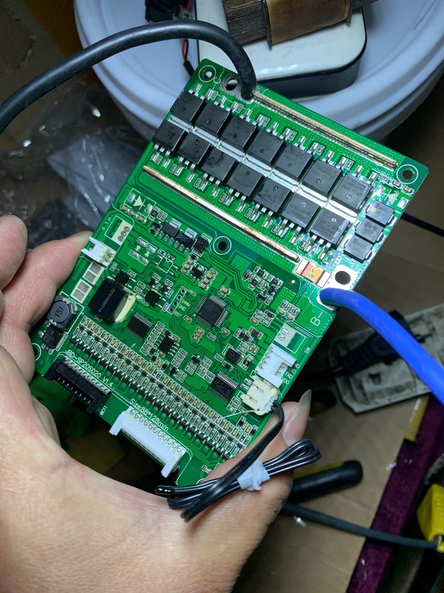

标题: 求助,这排功率管旁边的三颗元件是 [打印本页]
作者: 百度E5nmu    时间: 2021-11-12 10:40
标题: 求助,这排功率管旁边的三颗元件是
求助,这排功率管旁边的三颗元件是什么,搜不到相关资料?
作者: cddm    时间: 2021-11-12 10:50
你看没上件上面不是有标是二极管吗?至于是稳压还是啥就不清楚了
作者: xfzl    时间: 2021-11-12 16:03
续流二极管
作者: 百度E5nmu    时间: 2021-11-22 16:36
查淘宝上没有卖的同型号的
