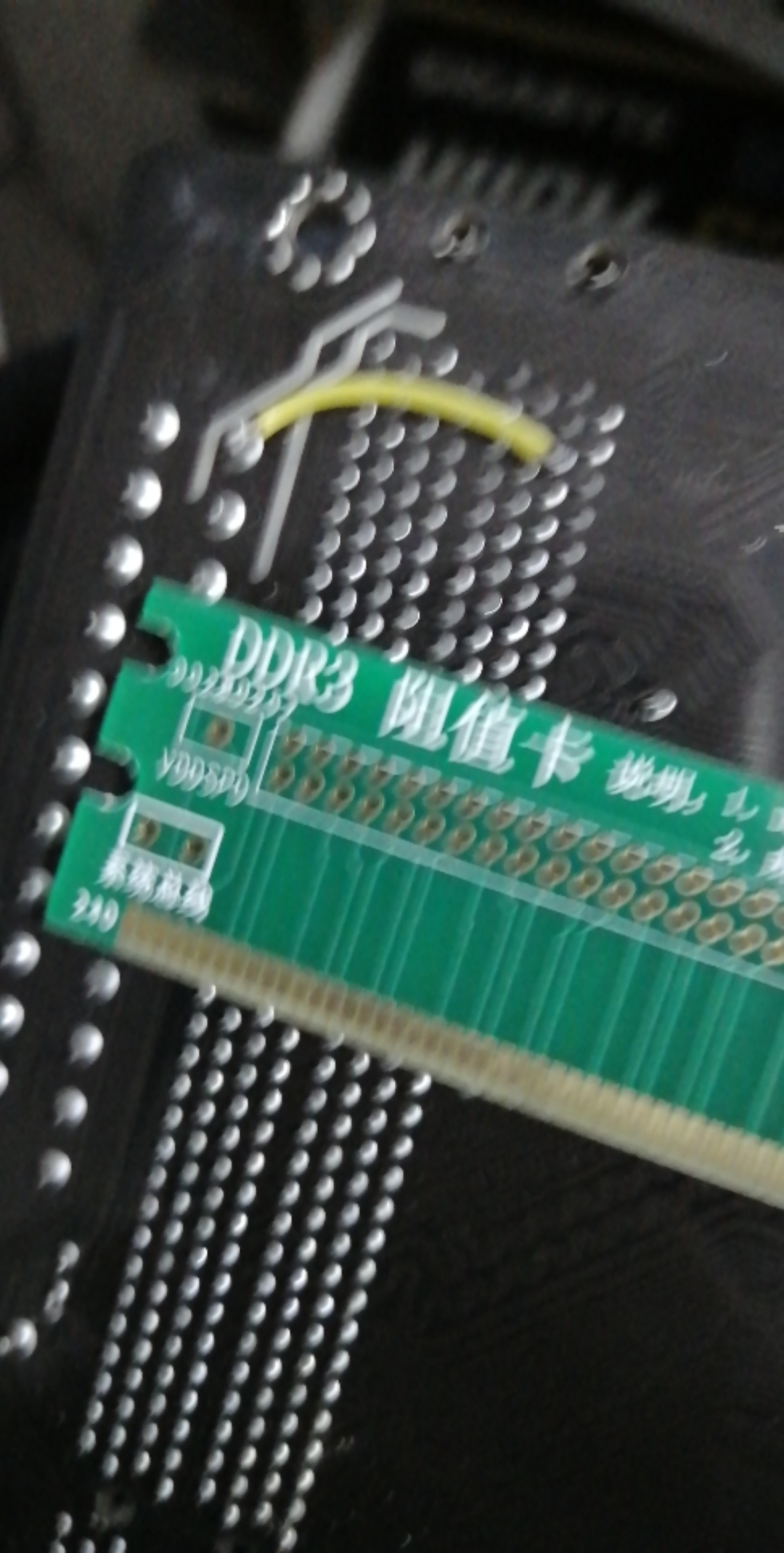

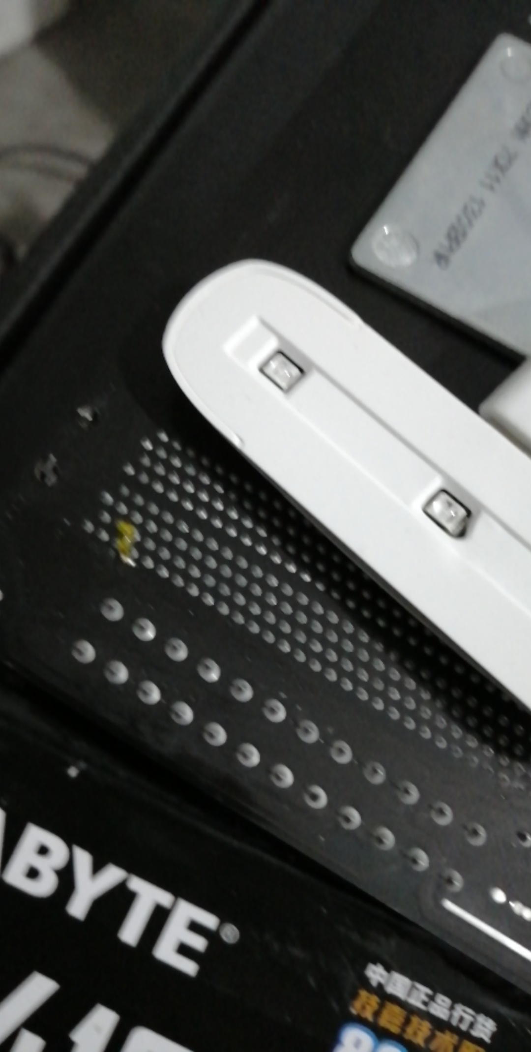

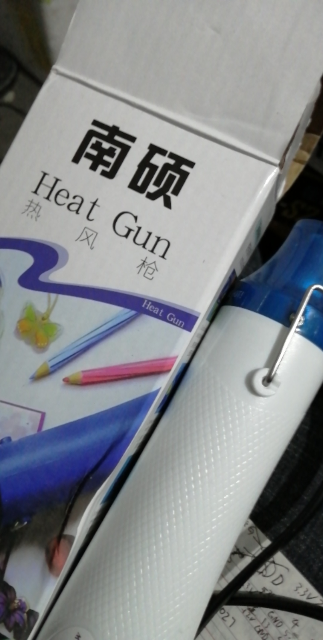

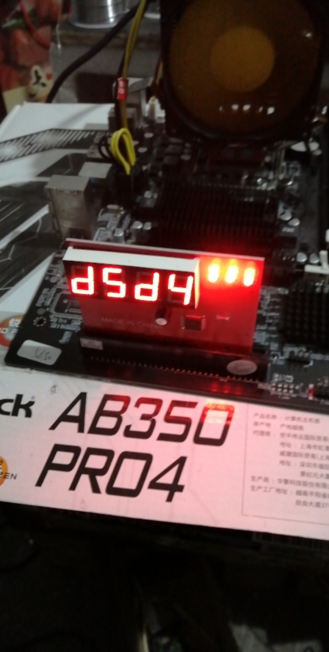

上次那块x58主板断线,236无组织无电压,跑码b2   00  e8  01.,,还是焊宝给力,不然焊不上,飞线后绿油,这个紫光不给力,用我的小热风枪直接吹干,没想到热天不发热冬天这小风枪还非烫人的,

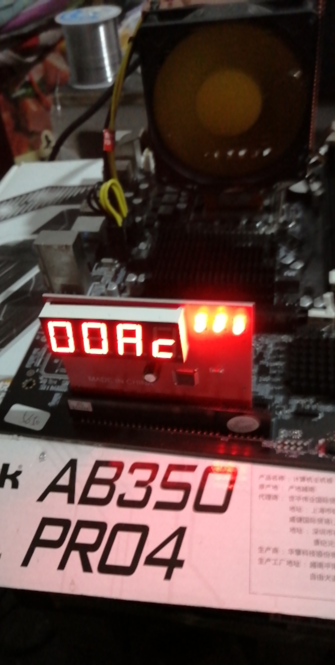

这块黑色小板Dx58也是236无阻值直接飞线,,,,然而只有外边的插内存条亮机,靠近cpu的还是循环跑码b8   01    ea   04,难道是要飞到第一脚和第二脚的3.3v,小4pin的3.3不够用,要像别个师傅那样飞远一点,今天就不搞了都10点了

这种问题很长见,有的内存都烧掉
