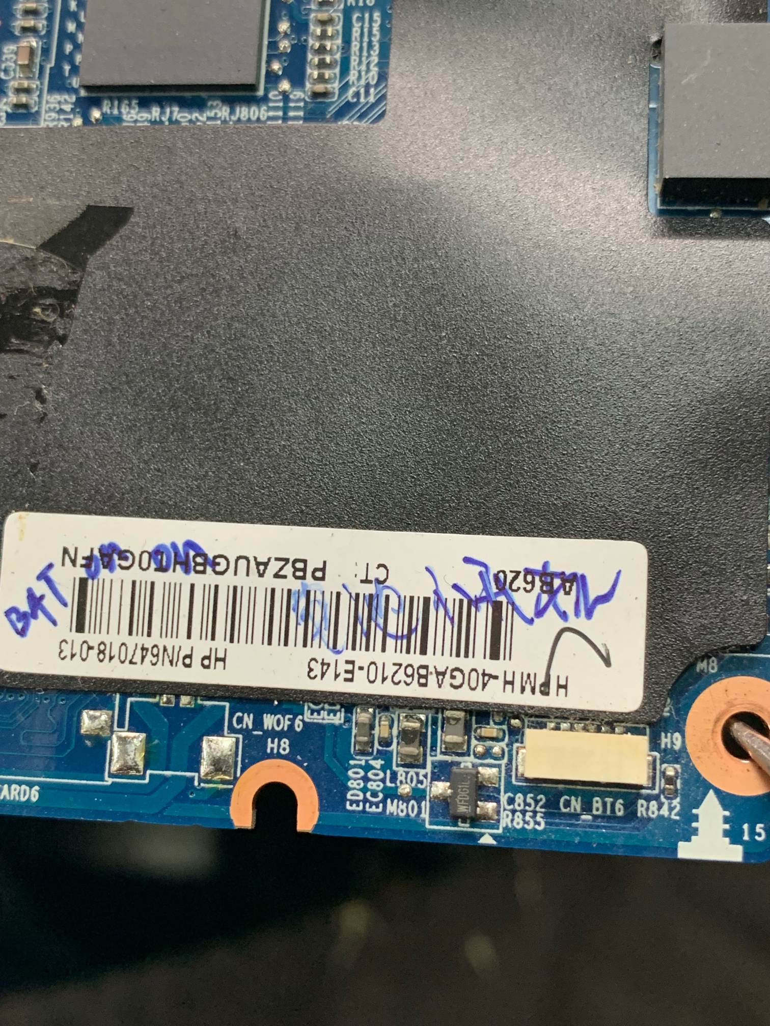

版号:ab6200

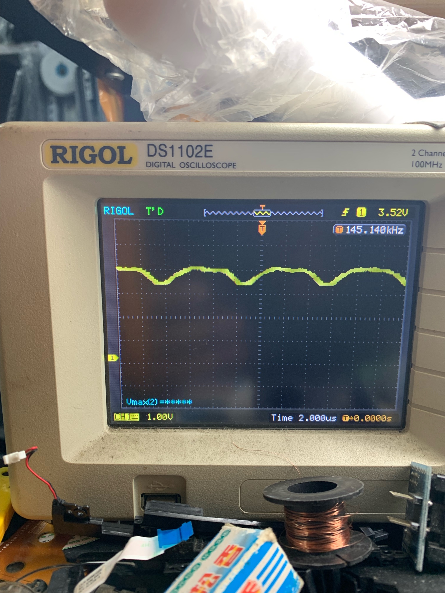

故障:电池待机时适配器接口白灯长亮
     通电待机0.02A,适配器能开机,唯先装电池再充电,不开机或不充电。

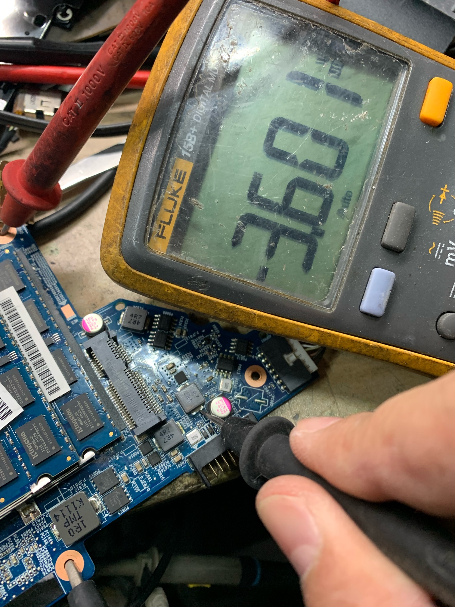

  待机3.3vstby实测3.6v,测vfb2为1.2v,正常约2v。先更换vfb2的2个电阻后不变

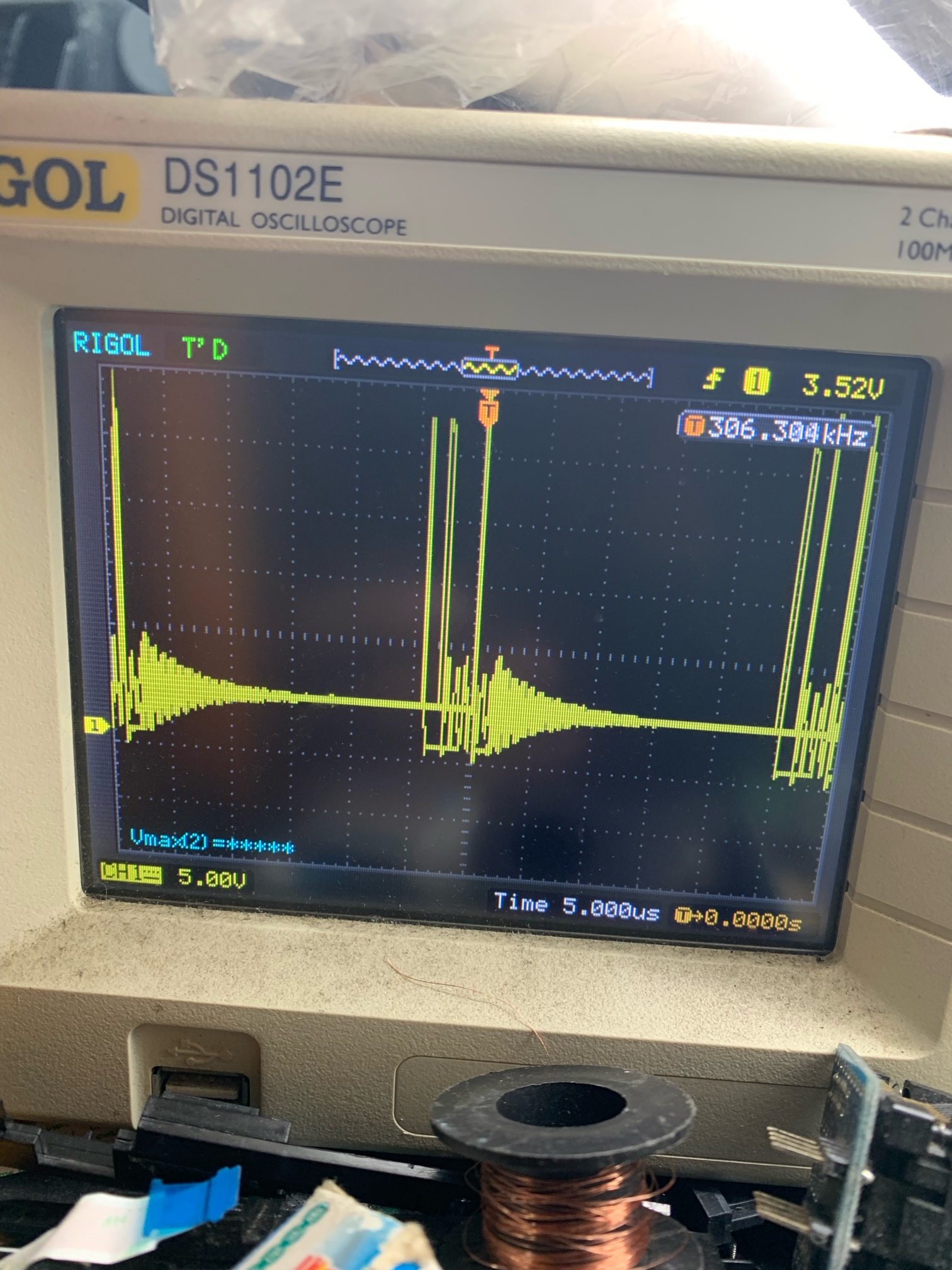

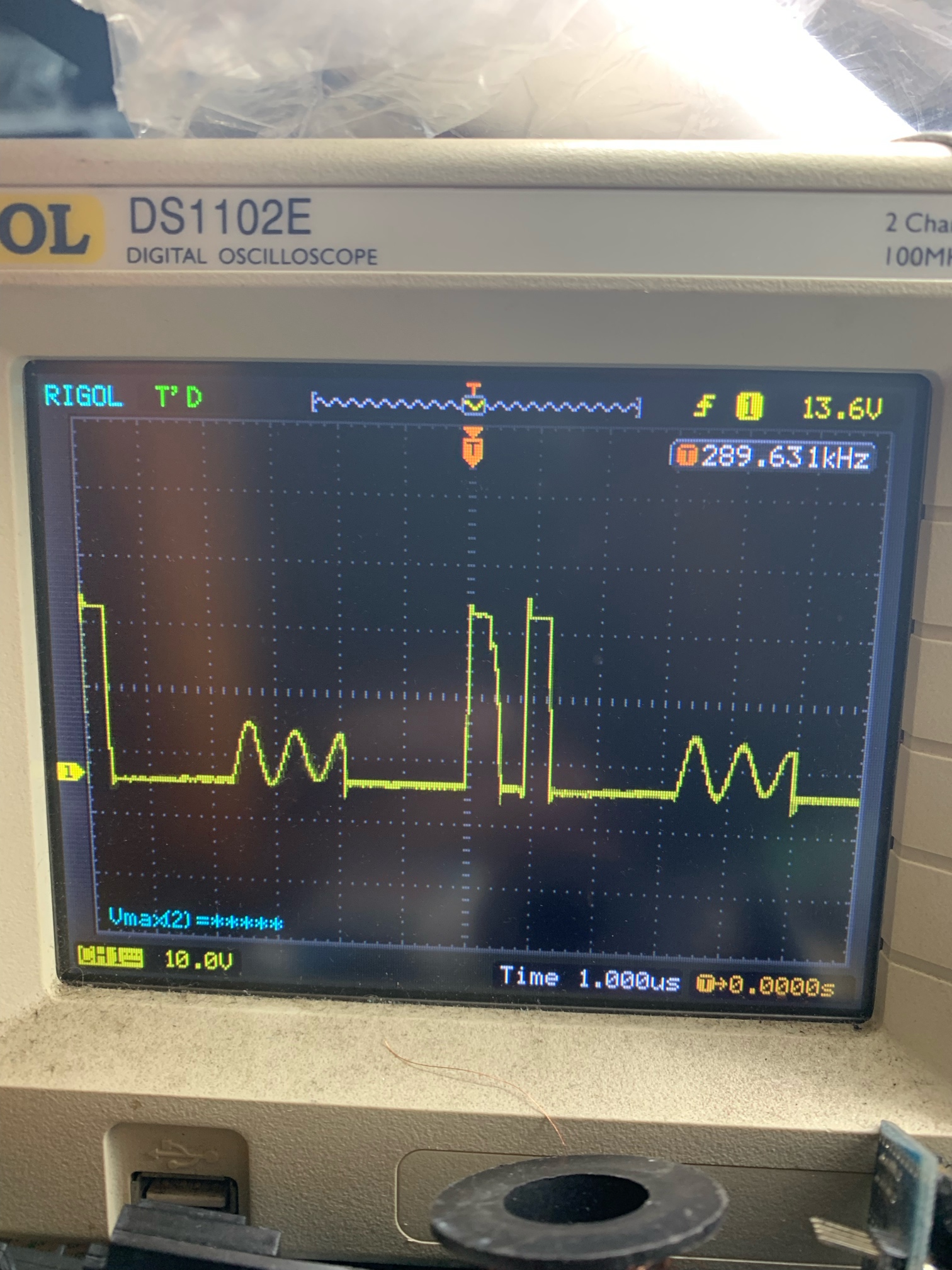

  再测pq811的下管波形,看到问题了。
再测pc859如水波浪。更换后,恢复。
作者: 付金海    时间: 2022-3-1 22:56
是测量PQ811下管的G极吗
