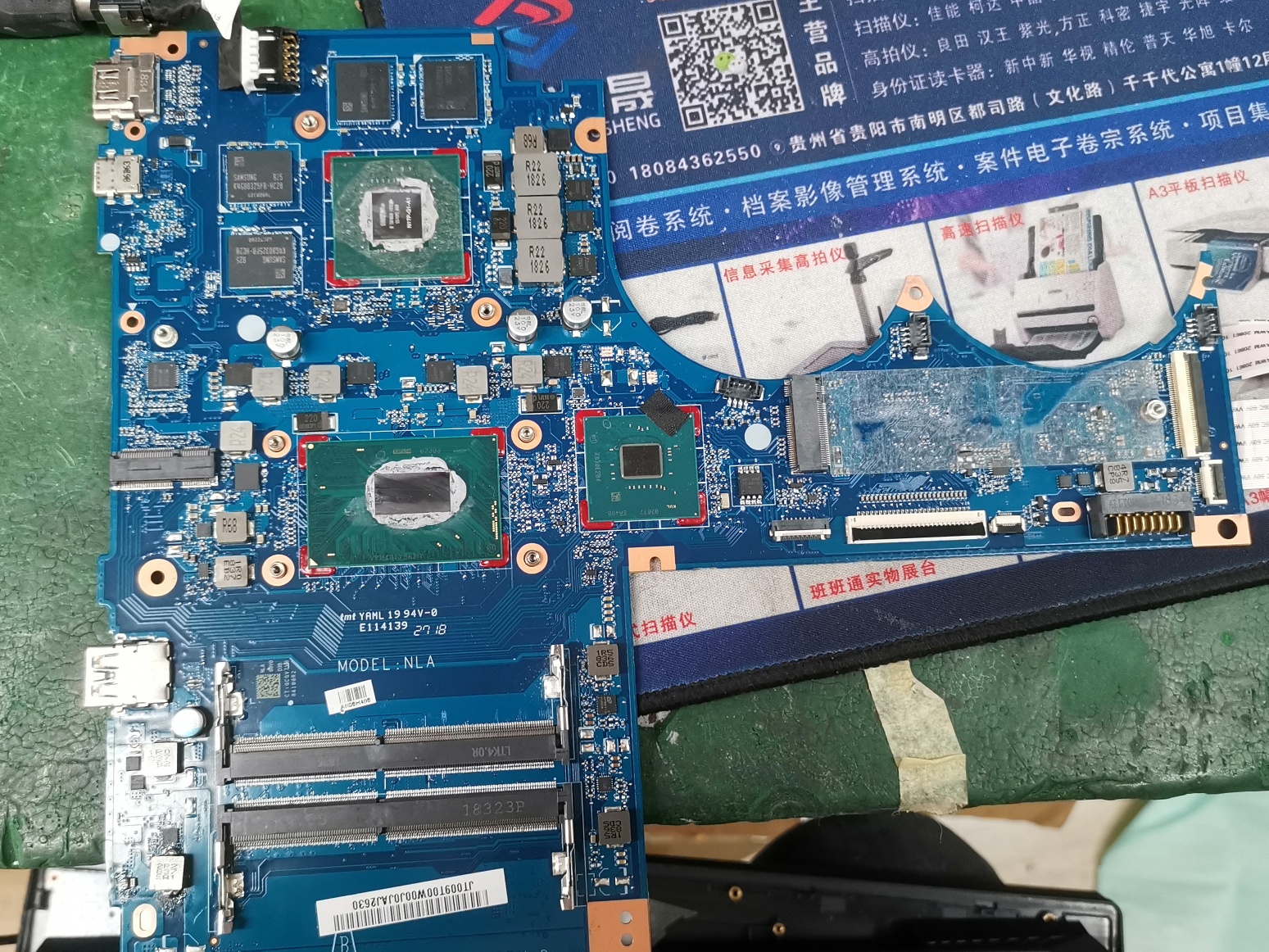

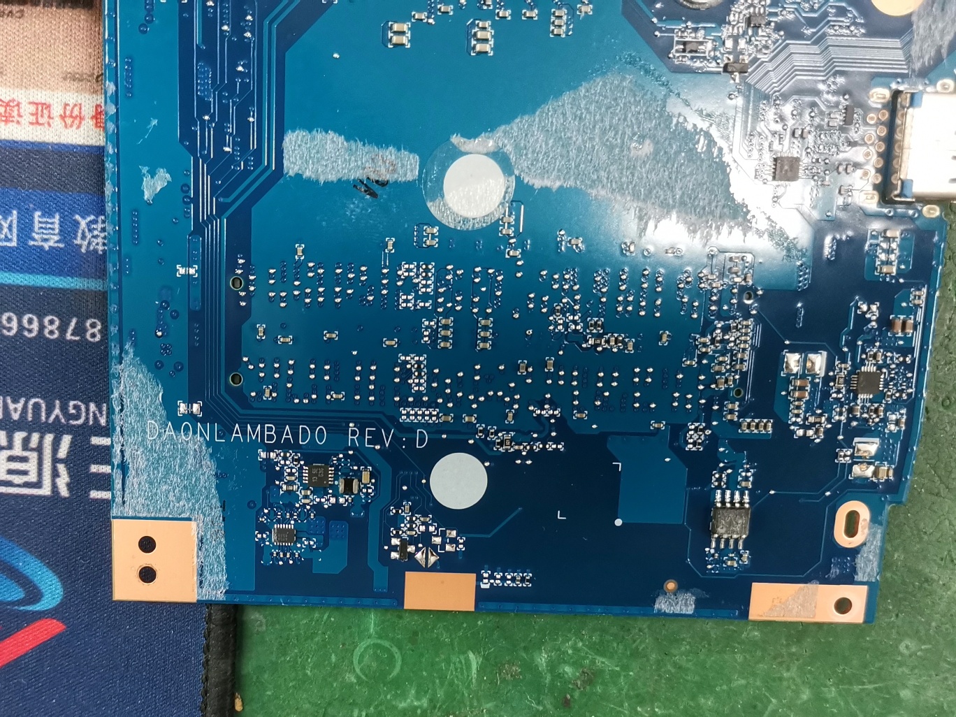

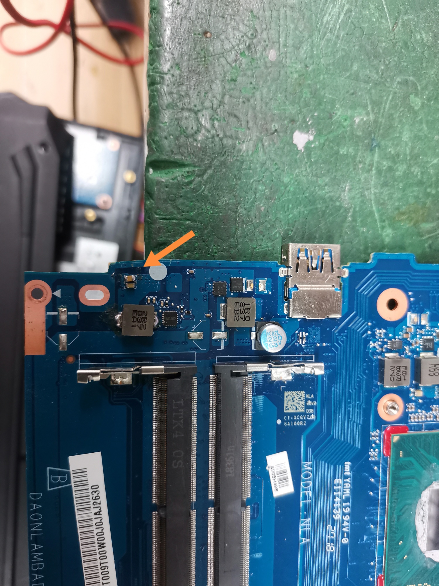

作者: niewei08    时间: 2021-11-11 17:01
标题: 雷神911air DA0NLAMBAD0 REV:D,开机掉电五伏短路

作者: 本本维护    时间: 2021-11-11 23:17
电容短路最好修了

作者: 维修徒徒    时间: 2021-11-19 10:38
这种本子 能遇到这种电容短路的楼主恭喜买到彩票了

作者: liyuesdjq111    时间: 2021-11-19 12:51
911电容短路很多 前几个月修了一台收300 过了3个月又坏了收了150

作者: 黑客不要黑我呀    时间: 2021-11-19 17:30
我也修到过一次    也是这个位置
