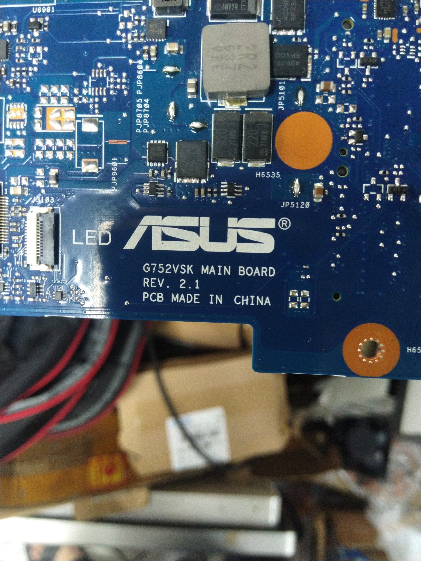

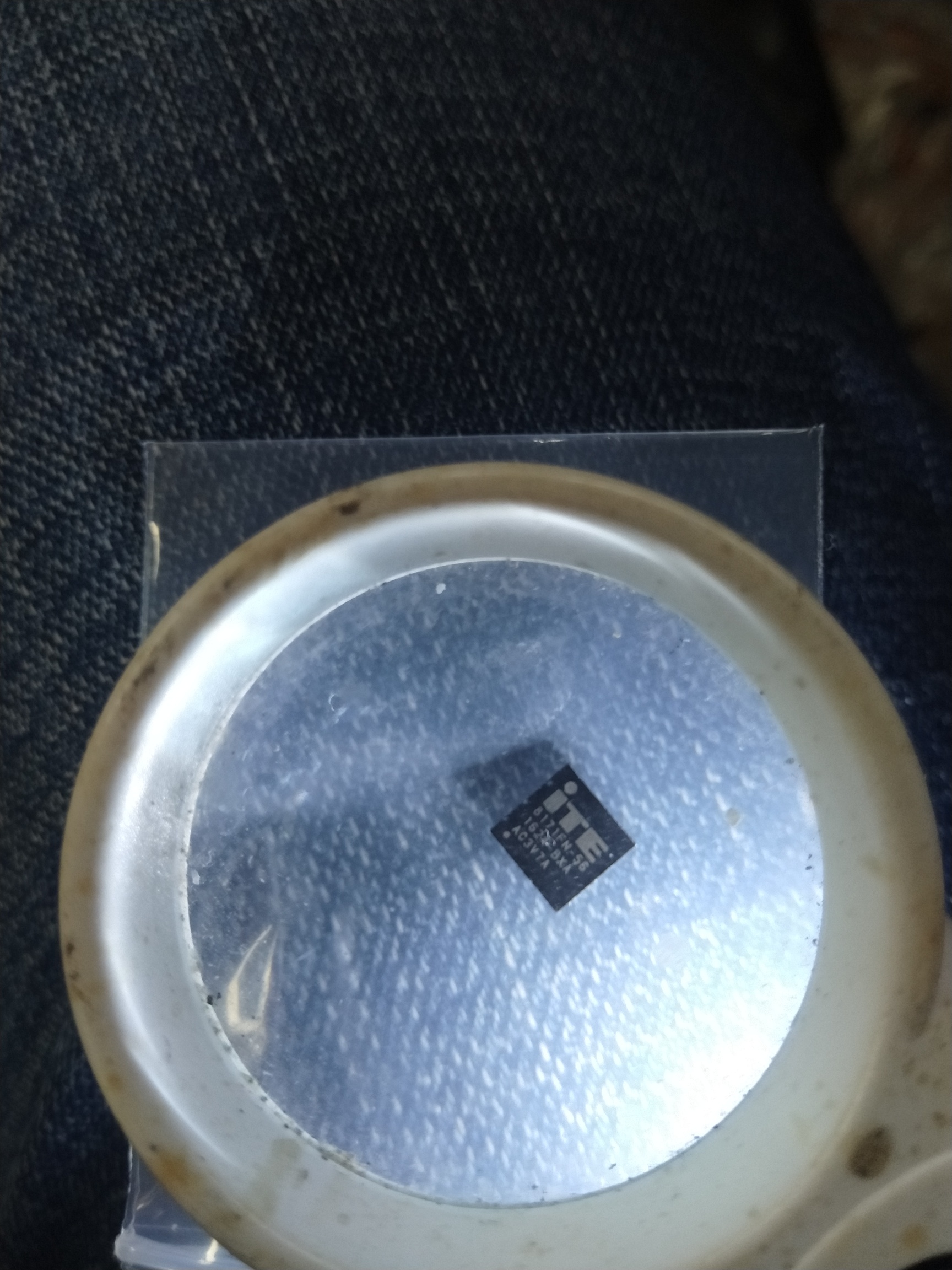

维修这个本子太折腾了,。华硕g752vsk,键盘全部失灵,走了好多弯路,买芯片都花了几百,最后才找到是键盘管理芯片程序坏了,这个芯片带程序,有会刷的吗,深圳的大哥麻烦恢复下,帮忙刷下,芯片是it8171fn-56....会刷的老板麻烦联系下,谢谢

作者: laq1357    时间: 2021-11-11 17:18
这玩意不是在线键盘口飞线刷么?

买剪版的不用对应笔记本型号吗,,我买了一个这个芯片能用就是两个按键错位了,头疼死了

买来芯片都没有程序,有程序键盘都不对应按键
作者: Allen1    时间: 2021-11-12 01:53
这个是用工厂的软件直接刷的FW程序。直接硬读取。得用ITE的板卡,我知道的是这样

作者: Yy.    时间: 2021-11-12 22:48
这个是ite芯片有程序的,之前修过几台华硕键盘不能用,都是找宵神买键盘程序,系统下刷了就好了。很简单的。
