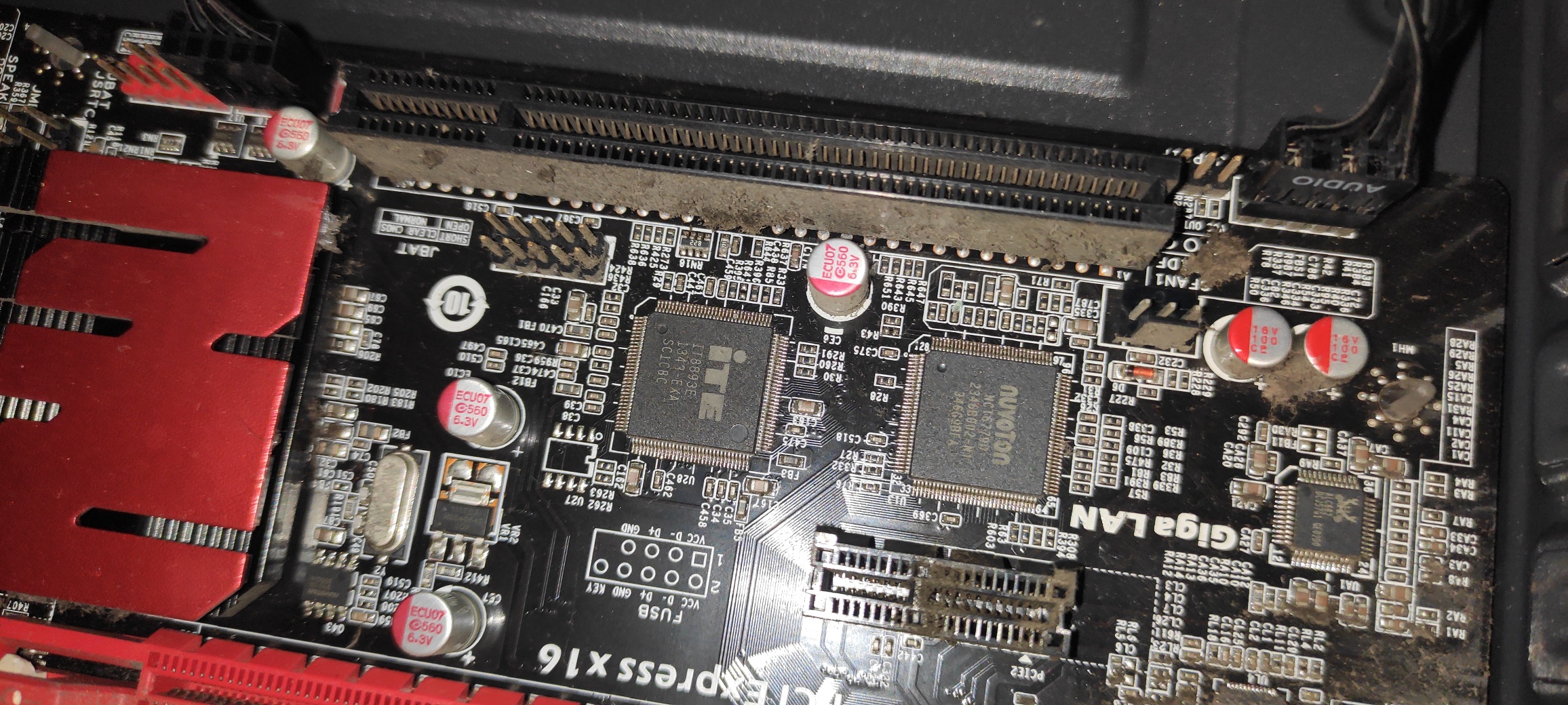

这么厉害的吗?一个不够用?
作者: YuMuyt    时间: 2021-11-11 14:40
右边那个是IO,左边那个是桥接PCI芯片吧

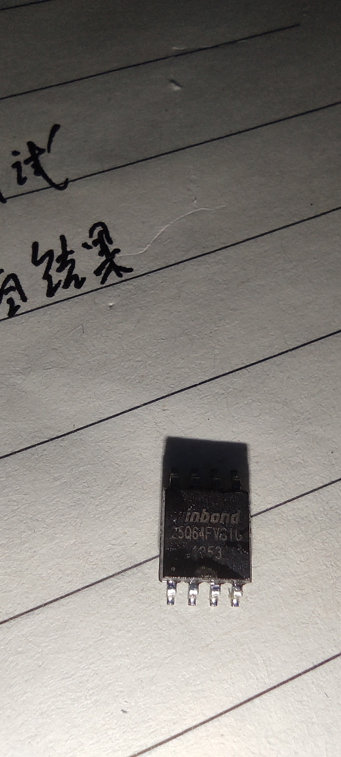

这个64的bios不能查空,是不是有问题呢,可不可以用128的bios代换呢?还有就是这个8脚待机和开机都没有电压
作者: 老吴来了    时间: 2021-11-11 21:05

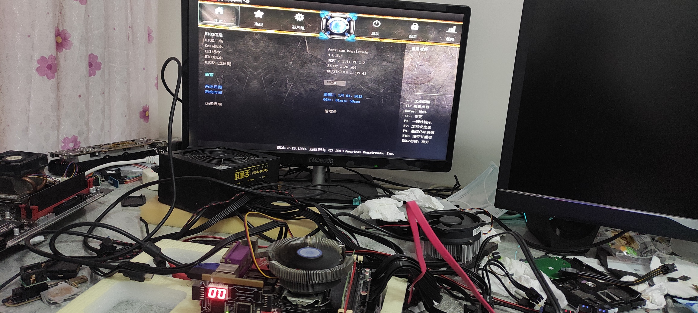

好了,128代换成功,亮机
作者: 505028259    时间: 2021-11-14 22:54
