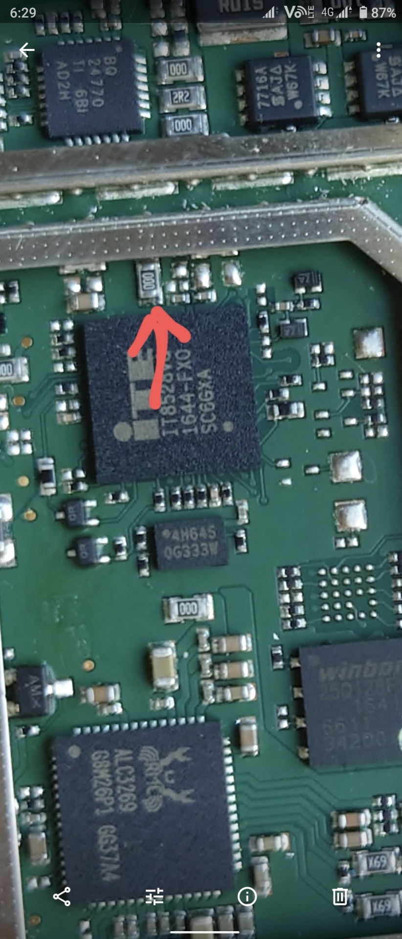

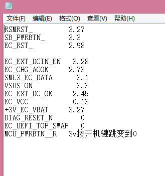

故障表现,按开机键什么反应没有,这个是测量了一些EC的数值,这个EC应该不是坏的吧,BIOS是新买刚换的,那个vcc我从别的3V拉了过去,依旧是不开机,大神帮忙看看,大概哪个电路有问题。
作者: wwerf    时间: 2021-11-11 09:04
那个0欧电阻,对地阻值900多

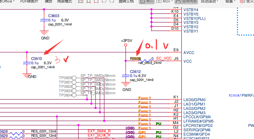

EC-VCC不对吧
作者: wwerf    时间: 2021-11-11 09:47
恋上【妳的床】 发表于 2021-11-11 09:24
EC-VCC不对吧
那个我看了,好像没啥用,你看电路图,vcc公用的一个3V,我从别的地方拉了3V过去,也还那样,不开机,这种vcc电压低,只能那个电容短路了吧??对地阻值900多,感觉没短路,还是EC有问题??
作者: wwerf    时间: 2021-11-11 09:48
EC-VCC不对吧
avcc和vcc用同一个3v,感觉cc没多大用吧复位信号也出来了

EC应该没坏吧,?都有待机电压的,待机3v和5v不都由EC发出的吗,EC坏了,也能发出?按开机键,也能有反应的,电压有跳变

不太像电容短路,中间没有任何元器件。如果电容短路,为什么一段3V而这边0.1,断线到是有可能

这个地方正常就是没有电压,按开机键,触发后才有3.3,图纸应该是错误的,这个电路不是并联
