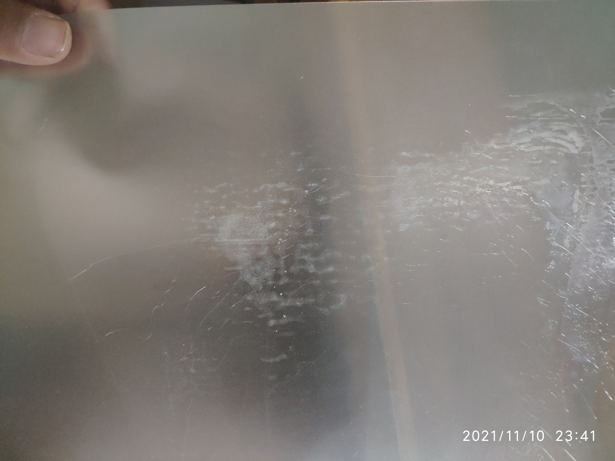

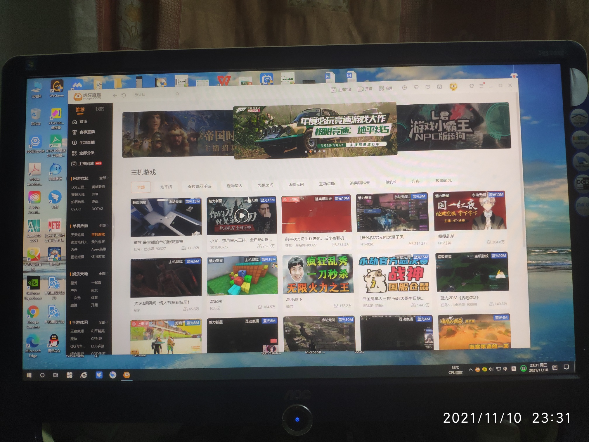

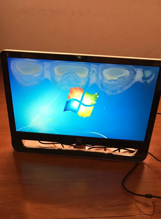

18年淘了个AOC if23显示器,当时内膜起泡上端靠近cof的地方起泡,不严重将就用着。后面搞了个HP ZR24W,就把它放一边了。再后来发现起泡越来越严重,干脆就等它坏得差不多再换内膜,听说很难撕。近段时间拿出来通电看了一下,非常严重该换了。首先某宝上买了角度测试的偏光膜,拆开一看好像漏液,感觉是从内膜流出来的,背光最外层扩散膜腐蚀损坏、液晶金属外框腐蚀生锈。进行清洗并测试角度,测得内膜为0度偏光膜。先撕内膜看看好不好撕,确保撕膜后液晶原好再买配件。不太好撕,要顺着液晶由上往下撕,先划5公分的,分几次撕(花了近一个小时)。然后清胶,没有刀片就用布加无水酒精擦,花了近两个小时才清完。下单买配件,23寸16:9~0度偏光膜一张,LED背光及控制板一套,扩散膜一张(型号W210,可能有更好的)。贴膜很费劲,主要是要除尘(有条件的在无尘车间进行,事半功倍),贴膜没工具,有很多气泡(有条件的在大桌上用工具进行,大展身手)。最后改好背光换好膜就是刚买时候那样了(有气泡的地像漏光,漏光是膜的问题?),内膜的气泡用手指甲轻轻压,小的会压消失,大的消不了,也将就用了。感觉改LED背光不能用原来的扩散膜,好会发红。
原来的样子。放一段时间后内膜全坏。

背光的扩散膜也坏了,买了一平米回来换。

换好的样子。
