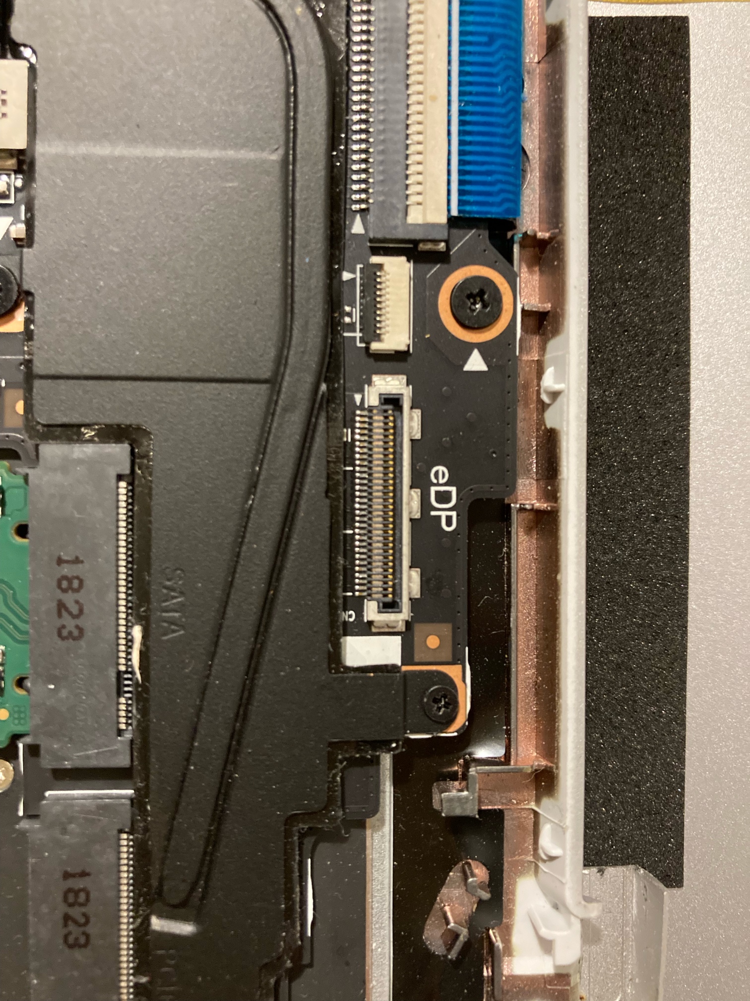

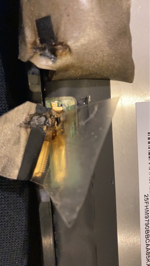

开机隐约可见小米log,HDMI外接显示正常,拆机闻到有淡淡烧糊的气味,量测edp接口19v对地短路,拔掉屏线接口阻抗恢复正常,拆了屏幕发现屏线和接口已经烧糊连接在一块,只能换屏了。

屏线接口烧成这个p样  还有的修吗
作者: 城市农夫    时间: 2021-11-19 08:32
没修了,屏和排线一起换了
