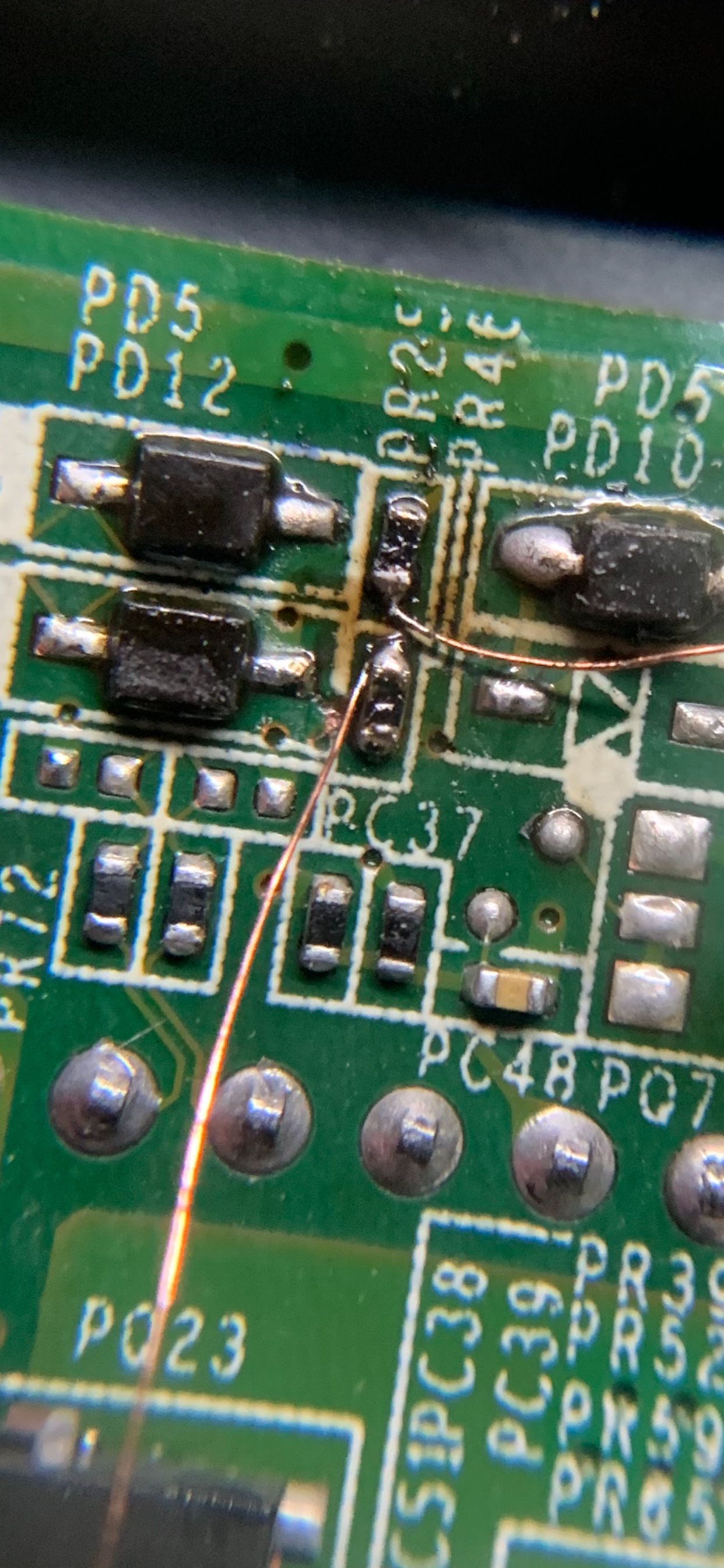

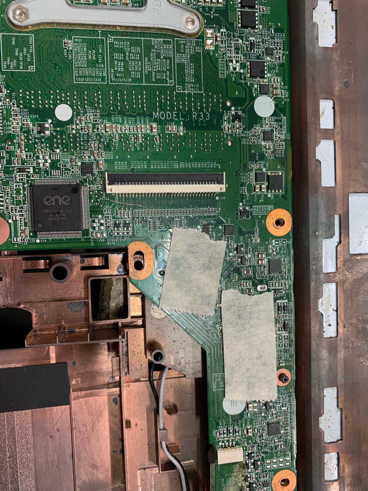

故障:不充电
     待机正常,充电时0.13A—0.1A停住,有时回落至0A。Ad_air2.4v。
     测bq24738 的5pin为2.9v,6pin 为2.8v,4pin为26v。
     测上电池座通电有瞬间波形,先刷bios,再换ec,最后连bq24738都没放过。
   然后又重复又重复测工作条件,忽略的ad_air为2.几往下降到1.6v,不装电池2.4v,装了电池充电电压在跳变,难道就它吗?
  断开与ad__air有关线路,重新飞线后恢复到2.8v。充电电流直上,维修结束!

断线了吗,开始没测到吗
作者: rongshan    时间: 2021-11-11 09:44
原来是断线了
作者: t252970629    时间: 2021-11-11 09:46
断两条线还是少见
