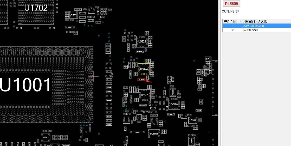

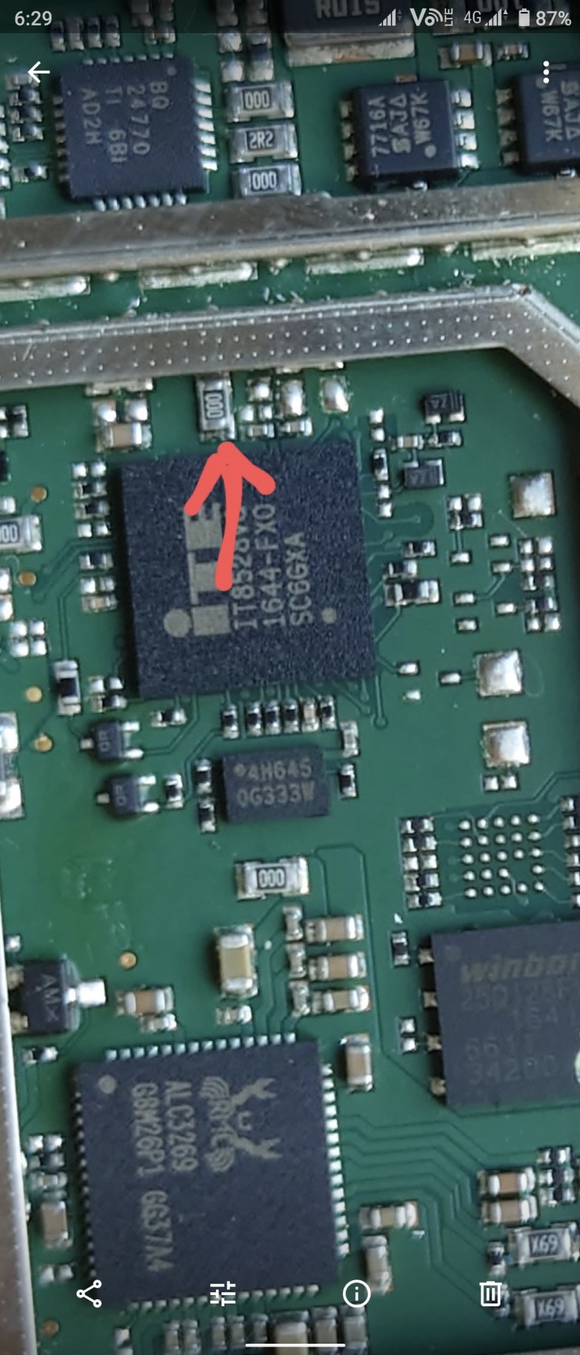

标题: surface Pro4不开机,装BIOS无反应 [打印本页]
作者: wwerf    时间: 2021-11-10 18:29
标题: surface Pro4不开机,装BIOS无反应
surface Pro4,不装BIOS,按开机键,可以usb亮指示灯十秒后,黑掉,装上BIOS芯片,这个电感,开机时候电压会跳变,1V跳到2V,EC右边有个0欧电阻,正常是应该有3.3v,测量只有0.12v,是不是EC坏了?BIOS已经换了,应该不会BIOS 问题,测试有待机5v和3v,希望大佬帮忙解答。
作者: B3M0KY6    时间: 2021-11-10 20:21
bios坏了。
作者: wwerf    时间: 2021-11-10 22:23
B3M0KY6 发表于 2021-11-10 20:21
bios坏了。
刚换的,应该不是BIOS问题吧,这个EC旁边的那个电阻,应该待机就有3.3电压,现在也没有了。
作者: B3M0KY6    时间: 2021-11-10 22:26
测试一下待机不开机 bios 8脚有没有电压
作者: wwerf    时间: 2021-11-11 06:22
B3M0KY6 发表于 2021-11-10 22:26
测试一下待机不开机 bios 8脚有没有电压
有电压的。
作者: VXhaU0Na    时间: 2023-1-9 18:25
看一下开机时序图,就好修了
作者: VX2bGpZU    时间: 2023-2-10 10:29
3.3v回路有短路,可以尝试烧一下。
作者: wwerf    时间: 2023-2-10 11:20
VX2bGpZU 发表于 2023-02-10 10:29
3.3v回路有短路,可以尝试烧一下。
谢谢,解决了,忘记哪里问题了
