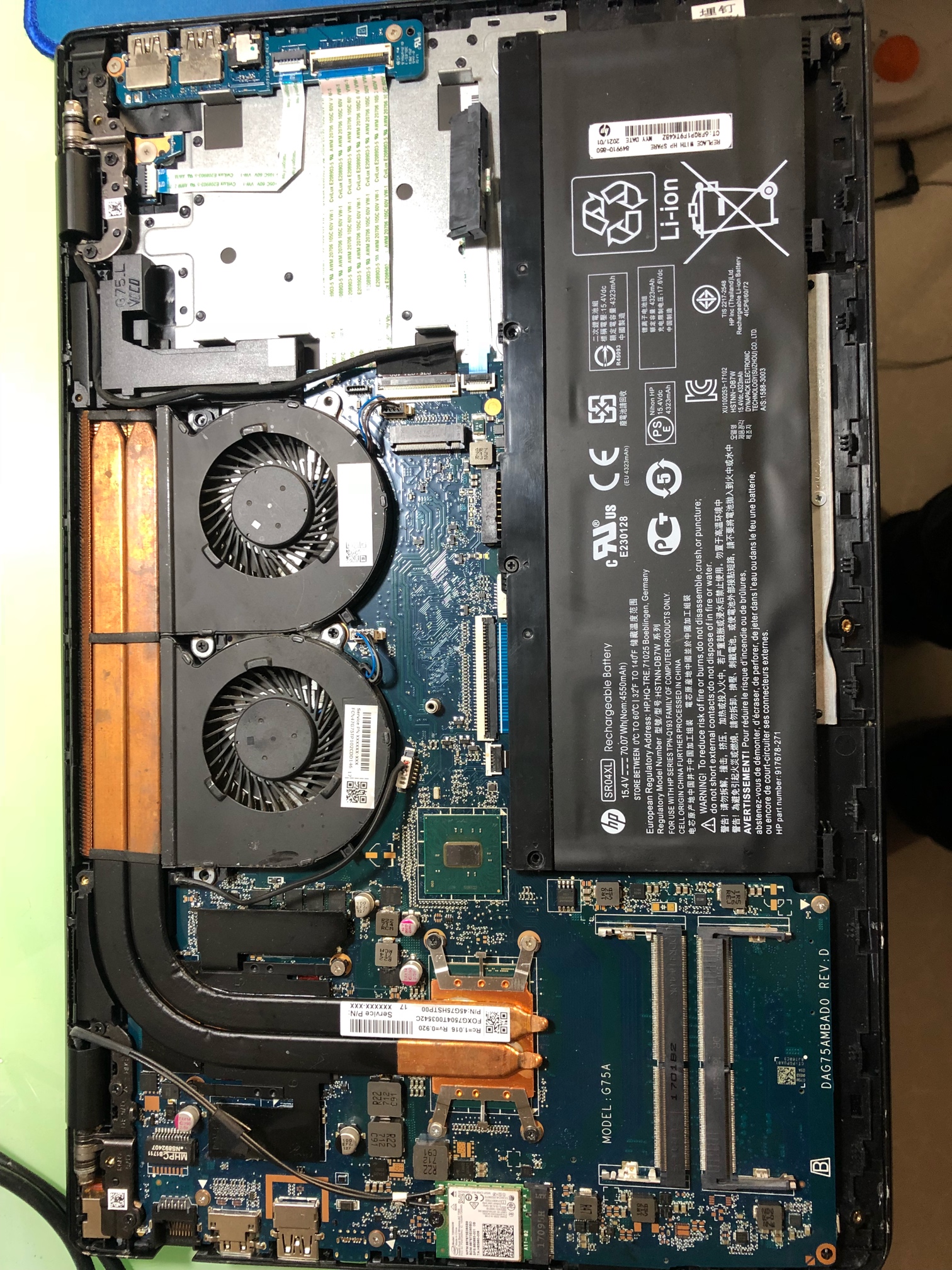

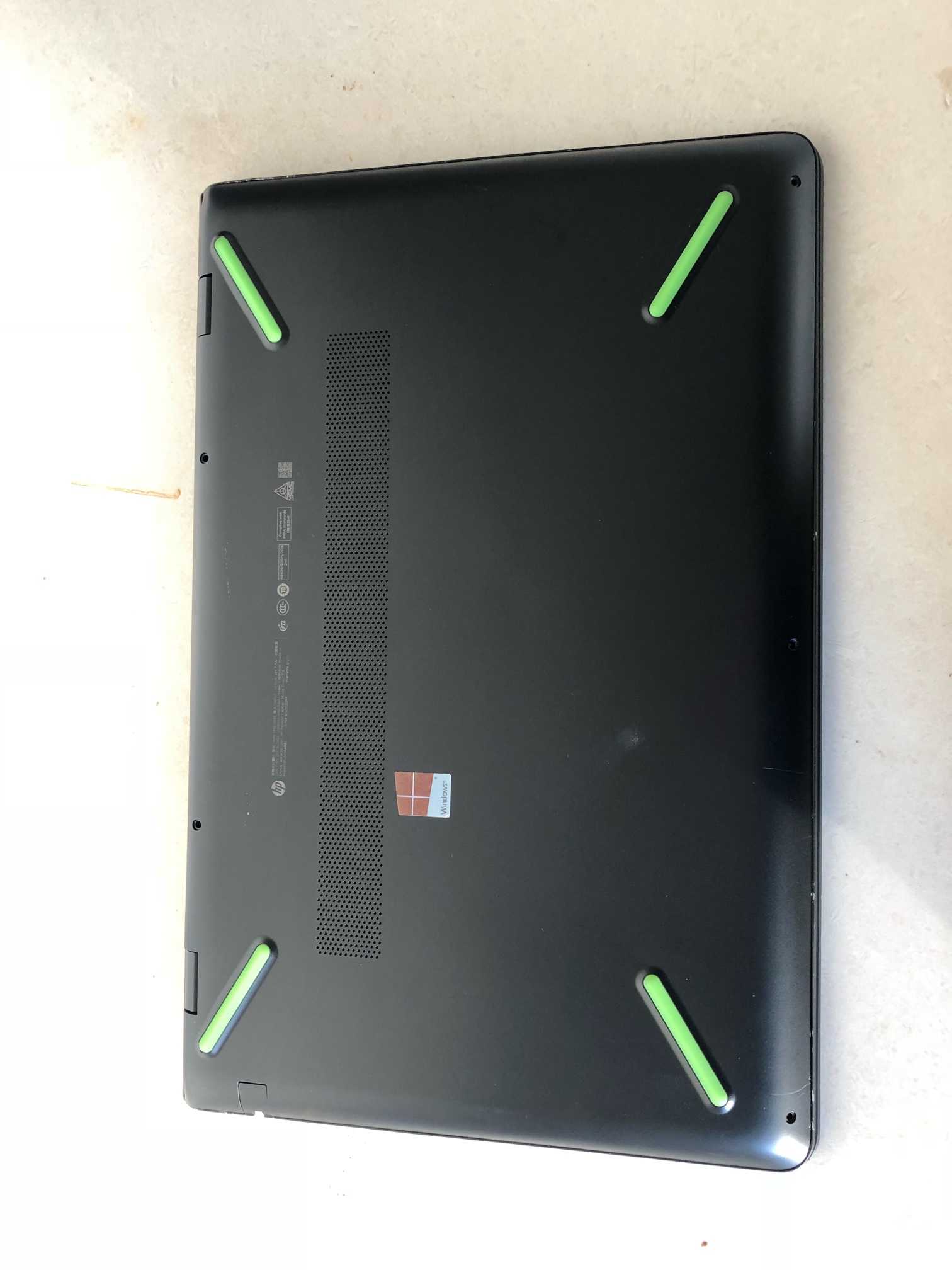

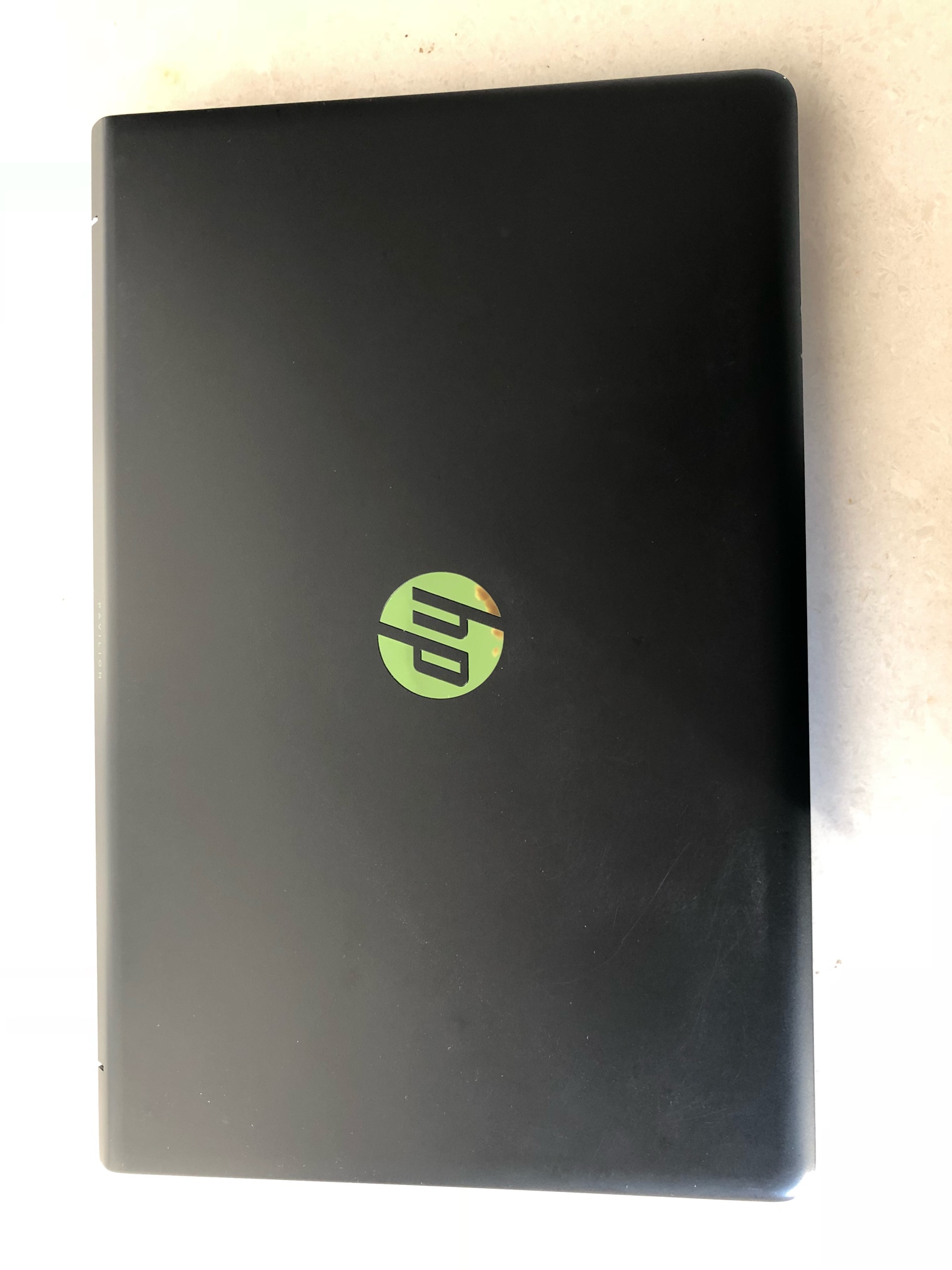

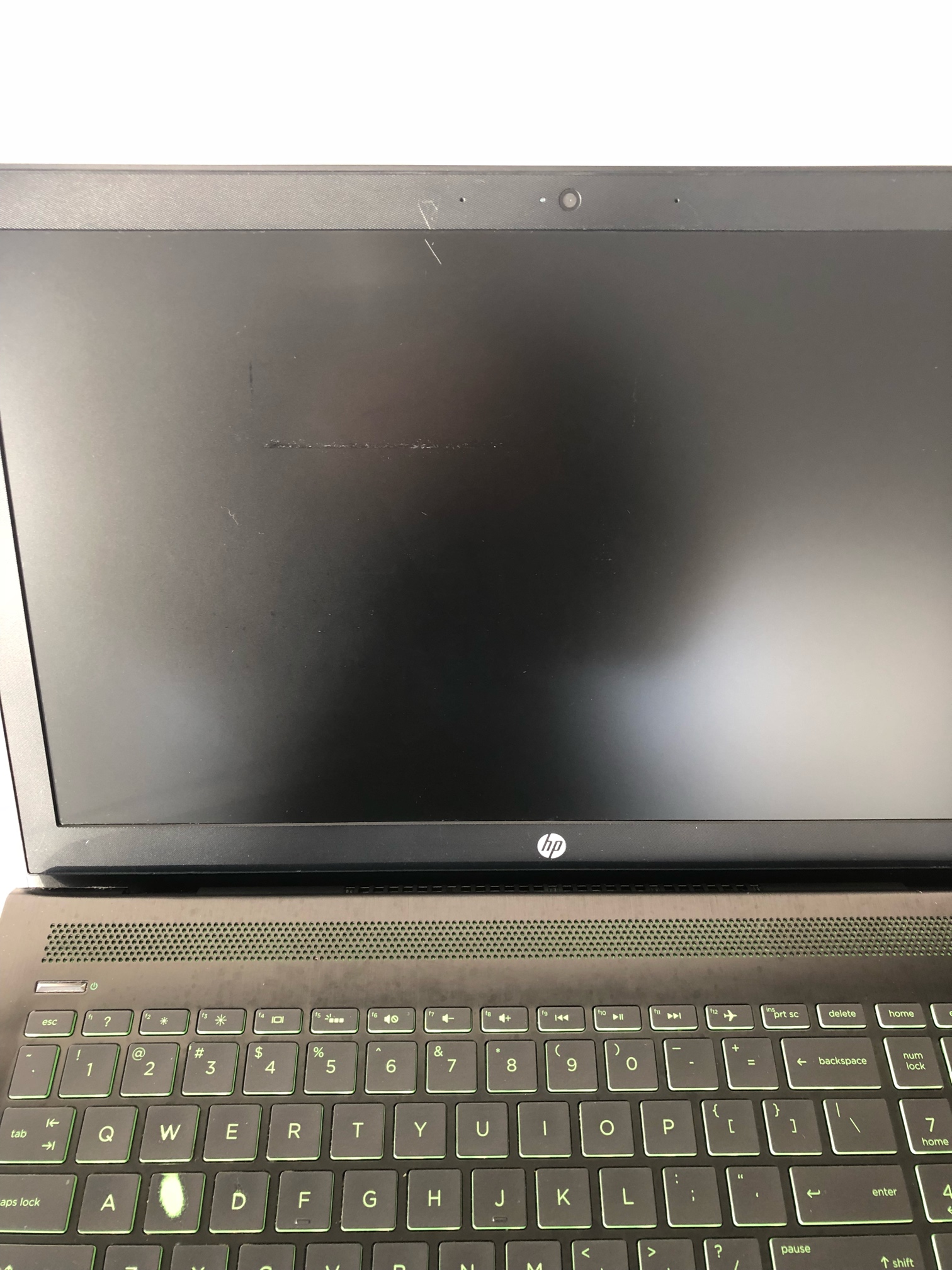

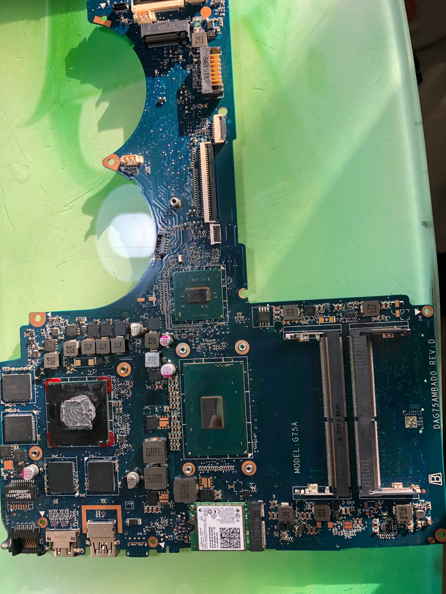

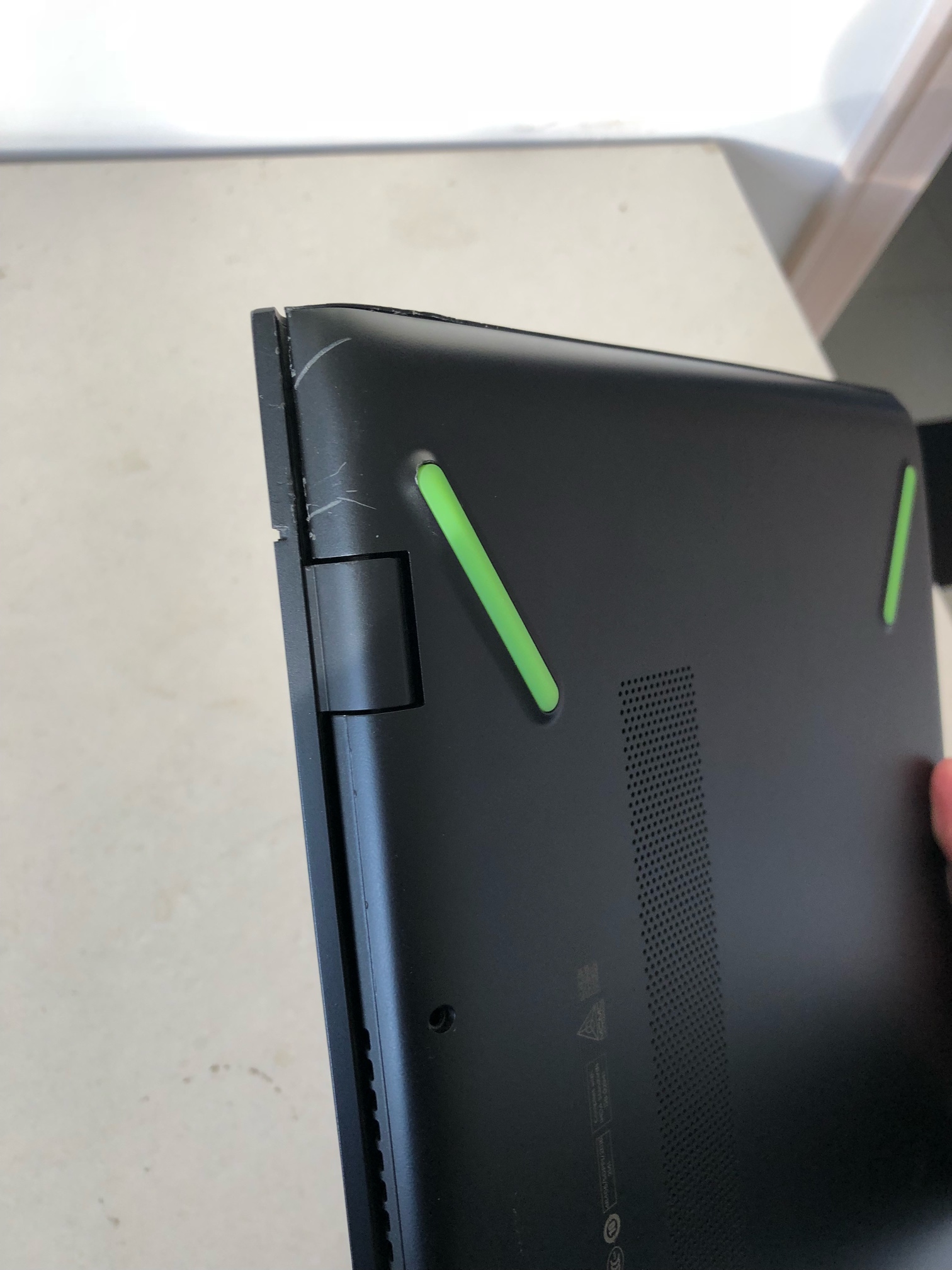

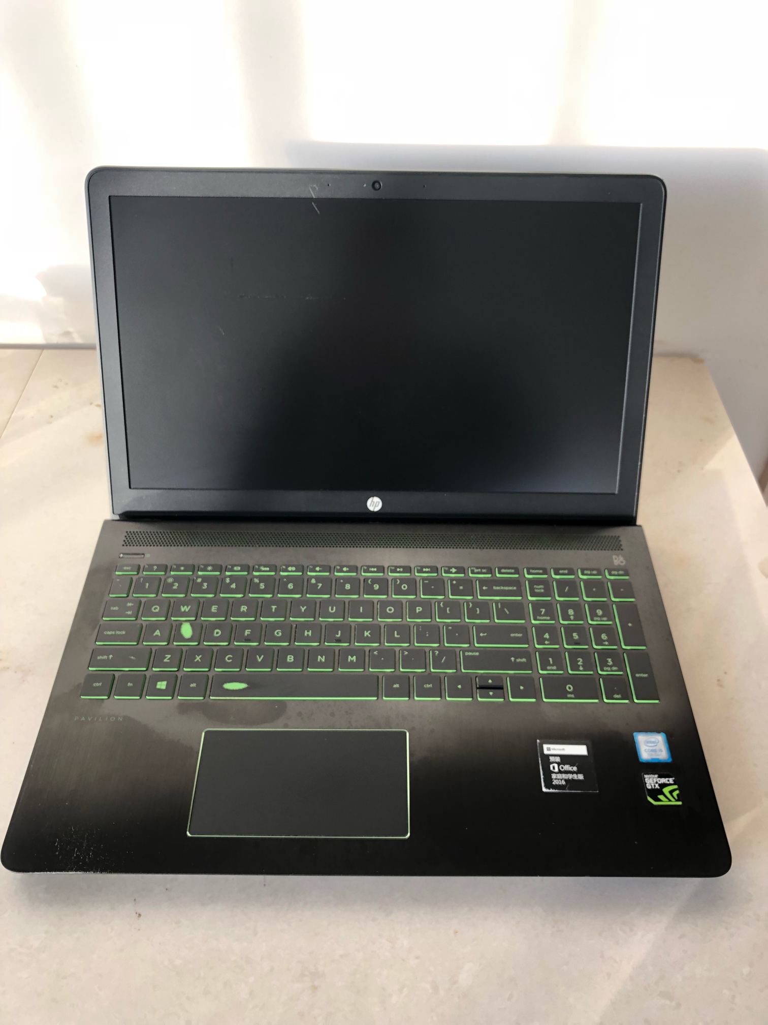

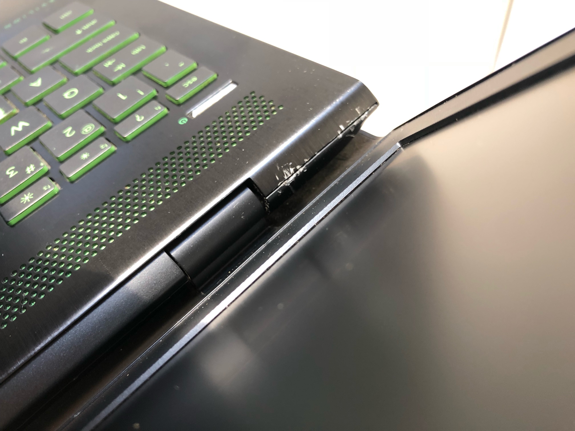

标题: 惠普TPN Q193尸体机 [打印本页]
作者: zpf251424437    时间: 2021-11-10 16:51
标题: 惠普TPN Q193尸体机
惠普TPN-Q193故障机,电脑主板坏了,7代i5 ,CPU,南桥修过,应该是坏了,显卡不确定,主板就当报废主板,屏幕是好的,别的配件由于没条件测试,坏主板就当是送的,所以不保证好坏,只能保证屏幕显示没问题
作者: 276400043    时间: 2021-11-10 16:59
CPU和显卡动过没有?
作者: zpf251424437    时间: 2021-11-10 17:38
276400043 发表于 2021-11-10 16:59
CPU和显卡动过没有?
CPU,南桥挂了,显卡没动过
