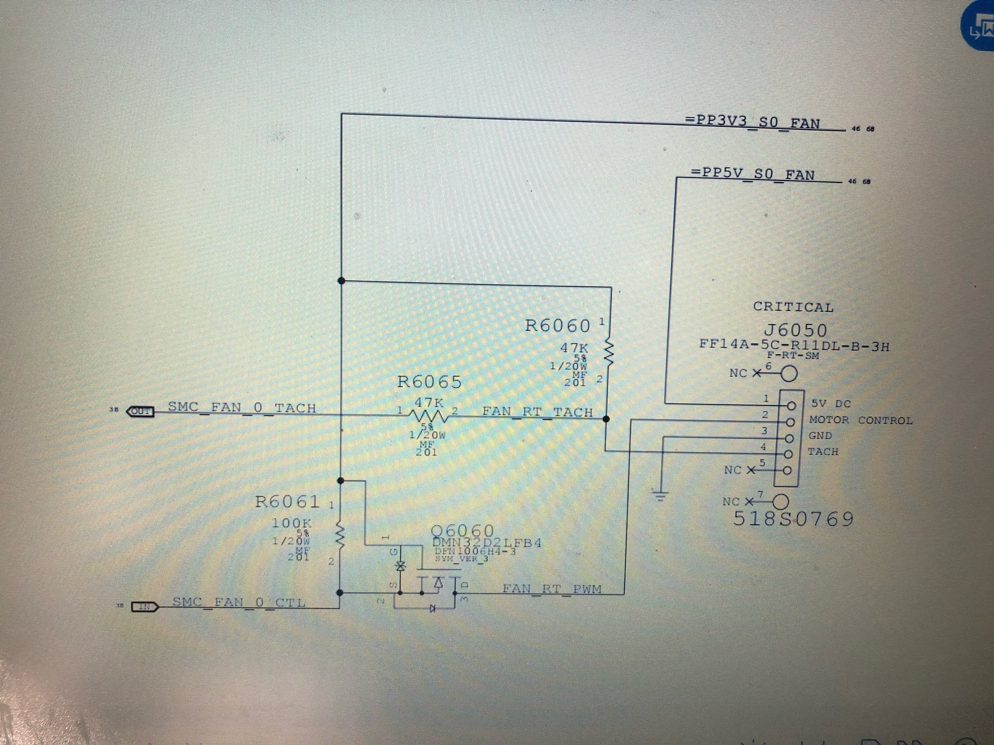

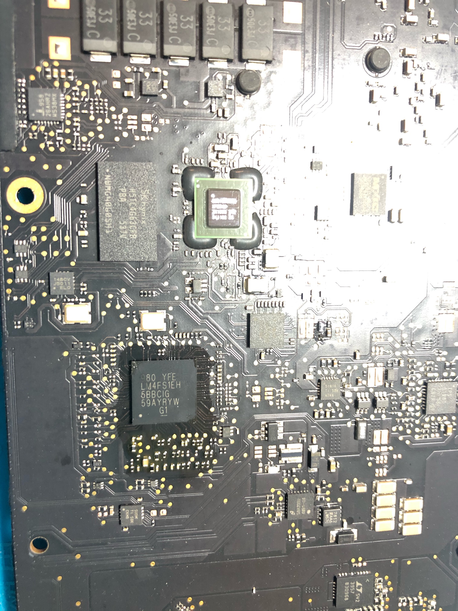

今遇到一台1502版号820-2942-A板子可以开机一装后盖就掉电,风扇不转,CPU巨热,怀疑高温保护掉电,经测fan pwm无电压,往上查Q6060一脚3V有,二脚无SMC_Fan_0_CLK,看点位通往U5000,加焊EC无果,二极管档对地779 是不是要换EC了

作者: B3M0KY6    时间: 2021-11-10 13:04
是Q6060MOS管S极电压为0  查一下后面的控制电路
作者: 本本呀    时间: 2021-11-10 13:10
R6061右边有3V,所以不确定这个电路FAN 0 CTL的电压是EC给出来的,还是3.3过100K电阻分过来的
作者: B3M0KY6    时间: 2021-11-10 13:19
我没有电路图 看目前是不导通
作者: 本本呀    时间: 2021-11-10 13:38
B3M0KY6 发表于 2021-11-10 13:19
我没有电路图 看目前是不导通
好,谢谢,我先整Q6060试试,先把风扇整转了,再看为啥一合后盖就掉电的问题

作者: 本本呀    时间: 2021-11-12 09:12
风扇已经转了,目前开机掉电
