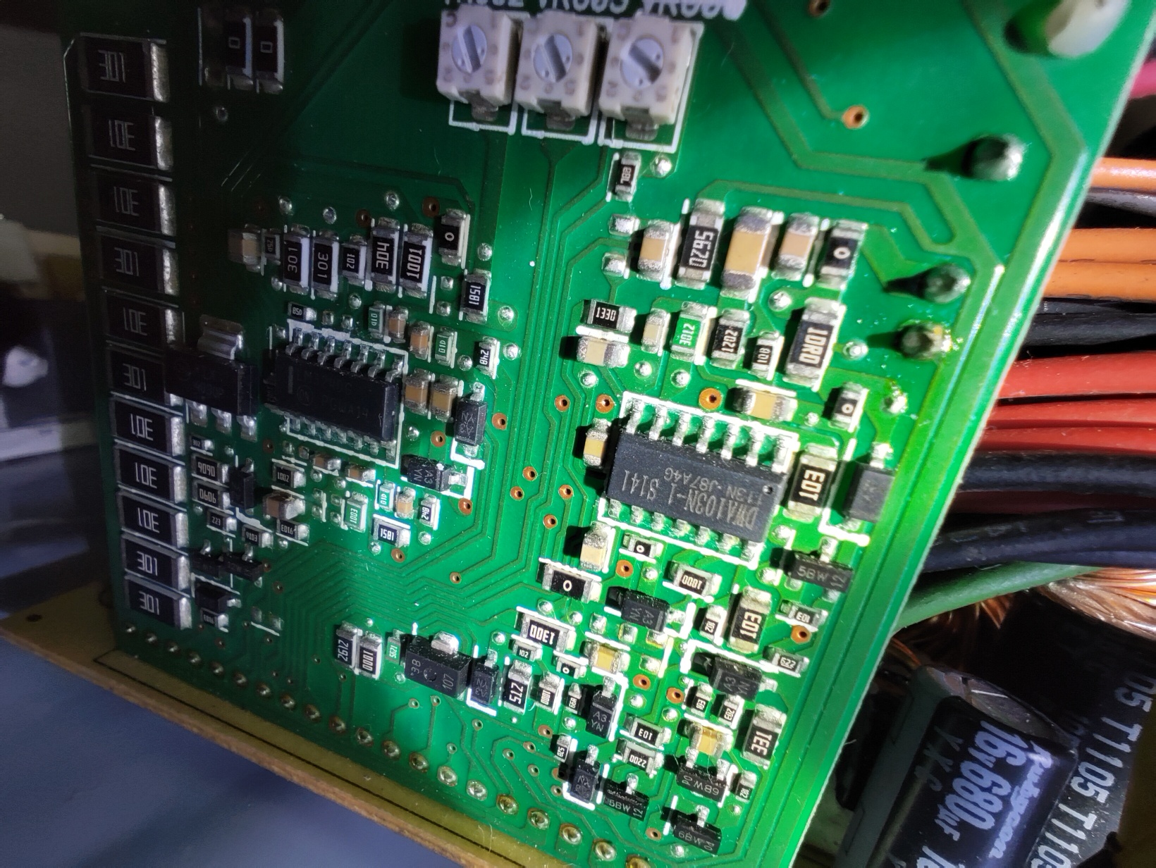

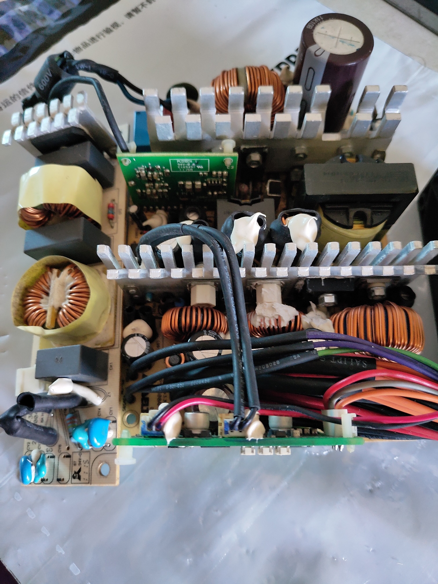

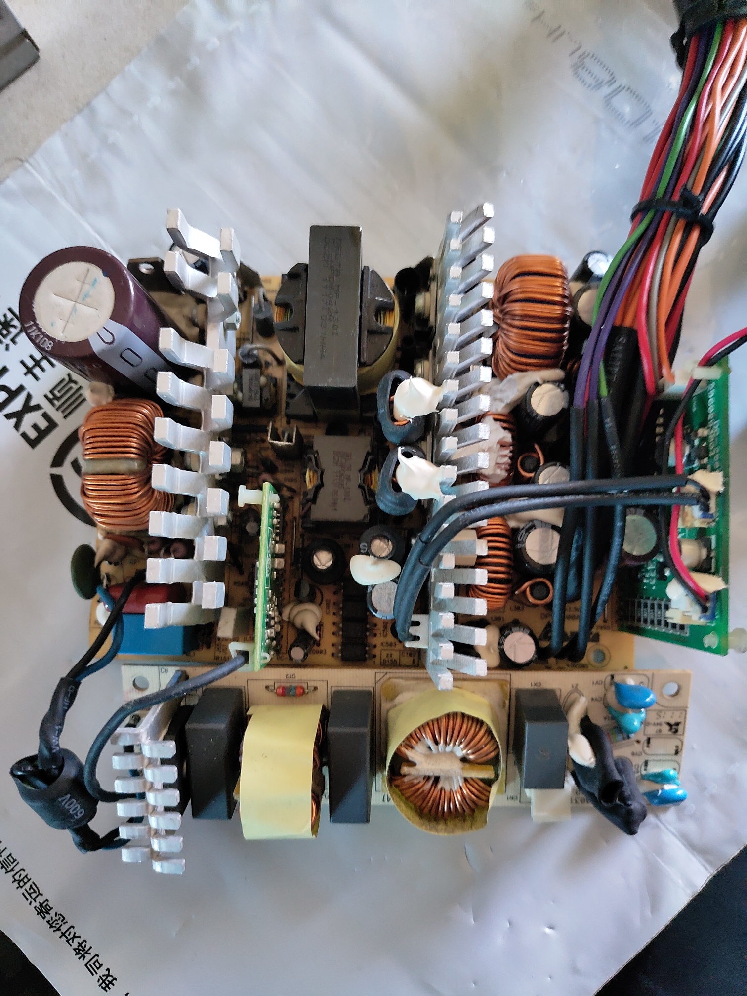

   本是一个吃灰的电源,这次拿出来保护不开机了。吃灰之前还是正常的。待机有5.09Ⅴ,绿线3.5Ⅴ,短接风扇转一下就停了,无输出,没有发现有坏的原件。应该是双管正激双磁放大的结构。前级用1pcs02芯片,后级有DWA103N  +LM324。查了DWA103N相关引脚,3脚有5.09V,   13脚有4.5Ⅴ,有供电,后大胆的短接DWA103N的2-3脚强制开机。测得12v  3.3Ⅴ稳定,5Ⅴ不稳在4.8-5.1有跳动,这一点跳动。不应该保护吧?查5Ⅴ的稳压反馈电路不知道在哪?求大神们指点,还有哪里方向?

DWA103N芯片强行短接2-3,听到继电器不断的嗒嗒嗒开合的声音,电源启动了。3.3和12Ⅴ有0.0几波动,5V有0.3左右波动,DWA103N的1脚PGI在0.6-1.5Ⅴ之间跳动,PGO没有电压。查PGI电路元件没问题,这条线路中只有一个贴片电容。 pgi待机0.57ⅴ。

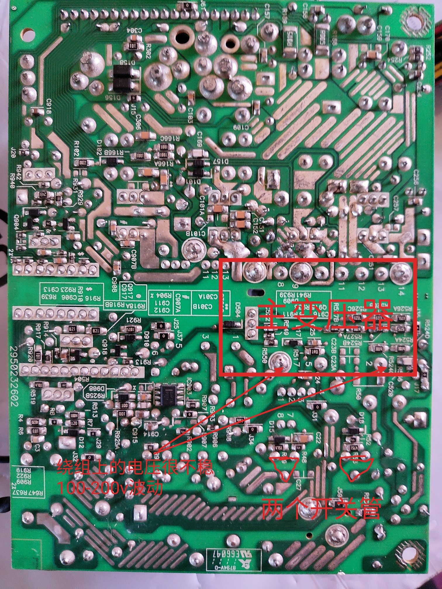

在强行开机哈,发现主变压器的初级绕组,电压很不稳定。80-200V多之间不停波动。检查开光管和周边元件没问题?现在不知道方向在那里了?

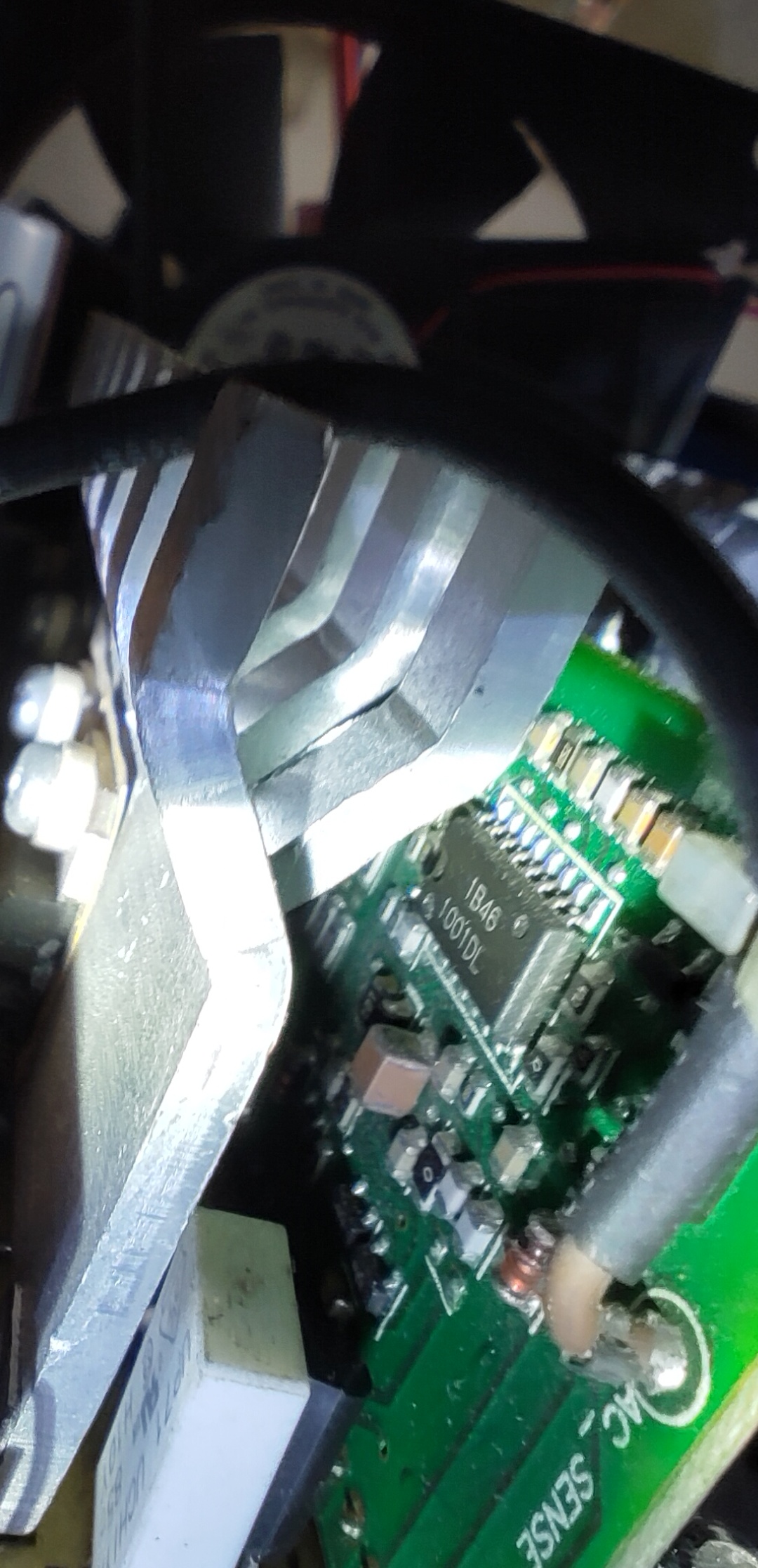

之前一直在5v徘徊。周边元件都检查了,没问题。我觉得问题是开关管和初级绕组之上。初级绕组电压不稳,造成输出级PGI和5V不稳,PGI不稳芯片保护,开光管周边到芯片1001dl的元件查了个遍也没问题。主电容也有390ⅴ,PFC也已经工作了。怀疑应该是1001dl的问题,它驱动着初级绕组的两个开关管。

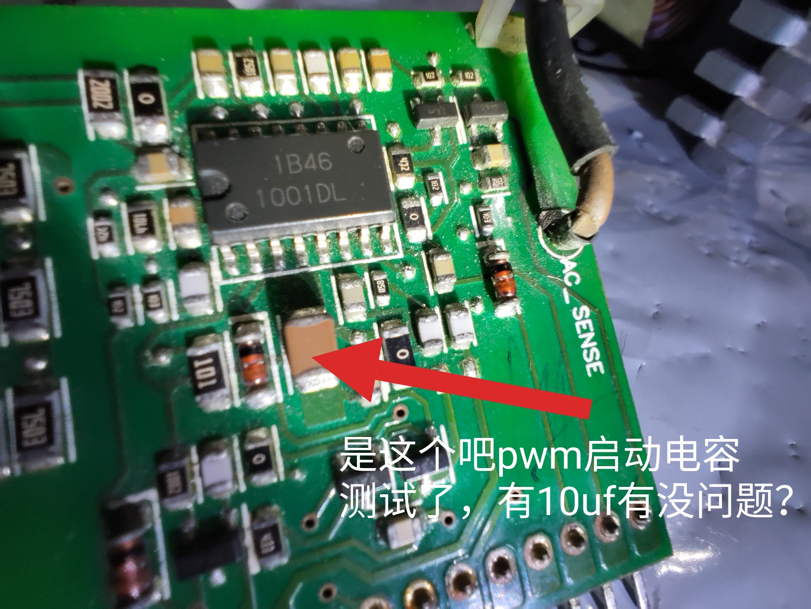

建议:更换变压器初级PWM芯片的启动电容,应该是50v耐压值47VF
作者: cf772    时间: 2021-11-16 15:23
没有标示容量。测试了10vF。

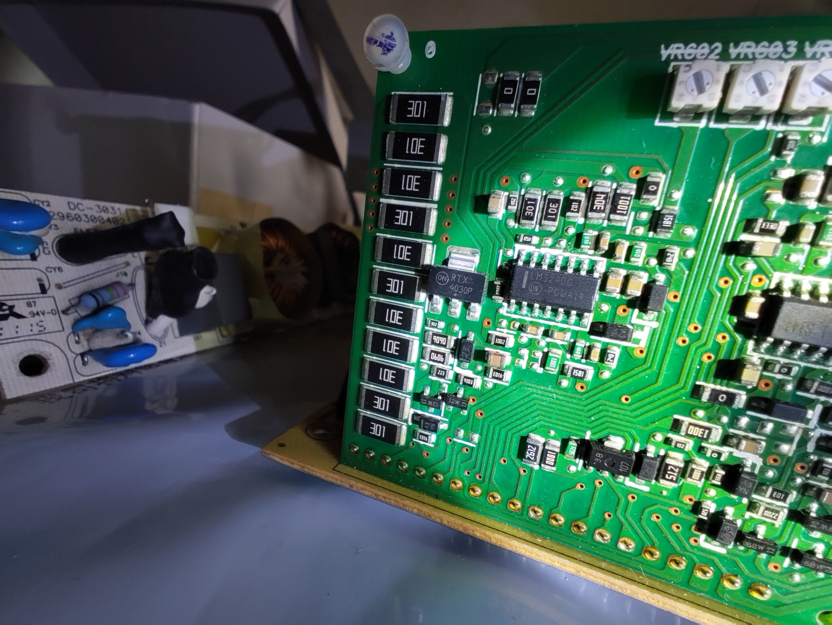

想了一下,风扇转一下停是短路保护,重点查一下324,3脚与2脚进行比较,5脚与6脚进行比较,10脚与9脚进行比较,12与13进行比较,4个比较器重点查一下那一路到5V,并对这一路进行重点排查。

启动电容是指初级振荡块启动电容,一般是50V耐压,47UF的电解电容,风扇转一下就停,应该与这个没关系。

没有找到这个电解电容,图片所指的电容,就是给芯片1001dl供电的,芯片驱动初级绕组上的两个开光管。

看着挺高端的,400W居然双板带继电器,二次侧电感数估计是双磁放大的,既然5V跳动就查5V的磁放大电路。

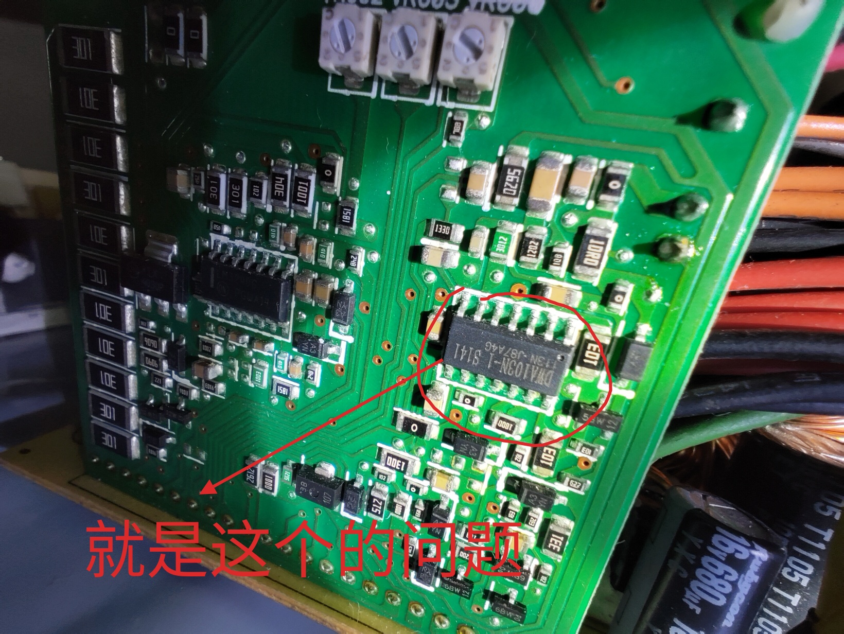

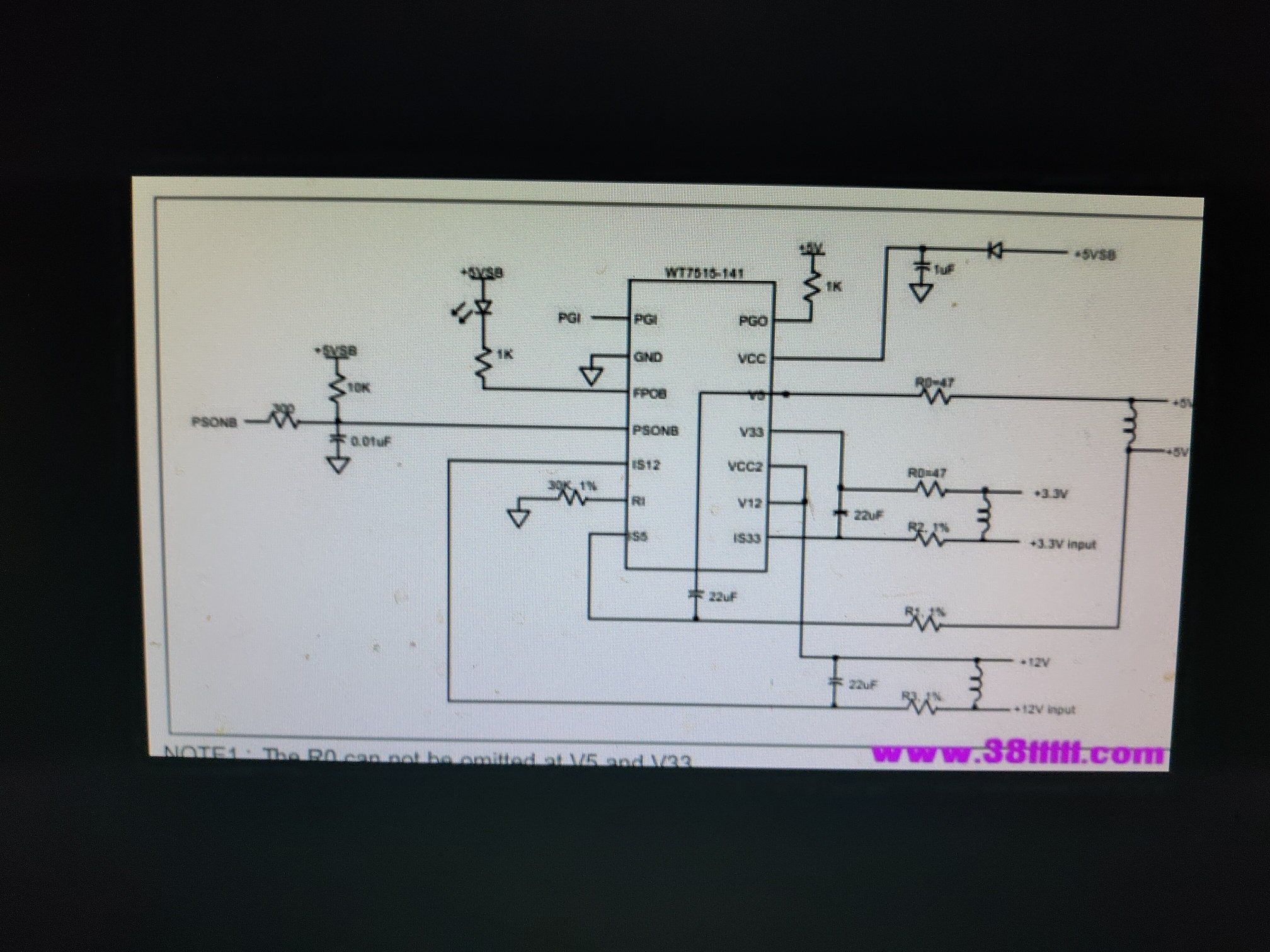

有怀疑的元件都拆了,拆了太多东西了,还买了个晶体管测试仪,检查都没有问题。最终怀疑还是DWA103N问题,各脚都正常,也有PGI电压1.5V,没有PG。还有一点很怀疑,就是第5脚是12V电流检查脚,输出多少这脚就是多少,其它3.3V 5V电流检查脚多少都拉低点。这电源要有PG后,各电压负载才没问题。查了一下,WT7515-S141各引脚和DWA103N 都一样,上网买回来替换上,开机正常启动了,接负载各电压稳定。也有PG信号了,上电脑也能正常工作了。太开心,折腾了这么久,终于修好了。
作者: cf772    时间: 2021-12-1 17:47
换了wt7515解决了
