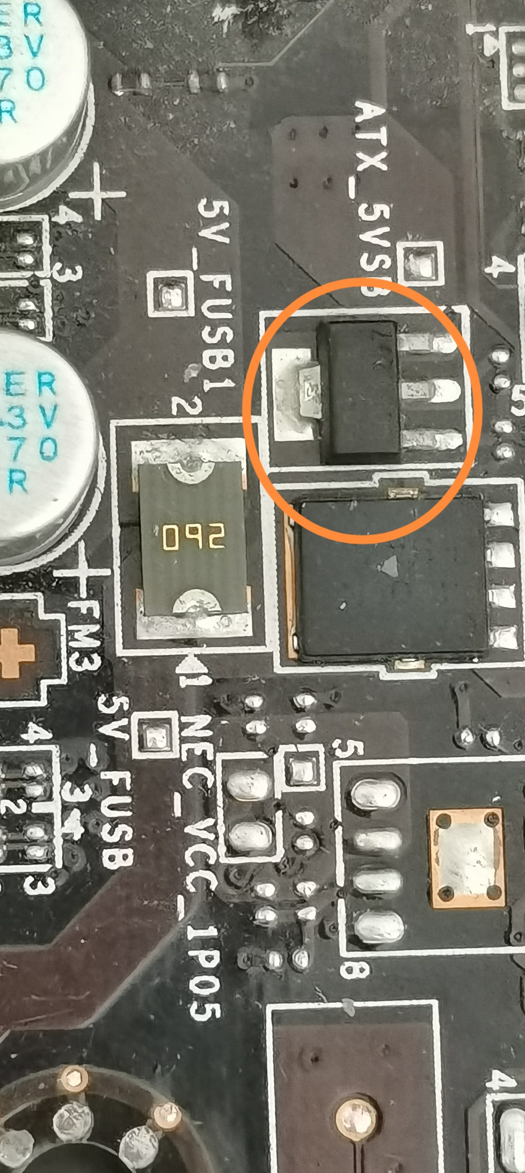

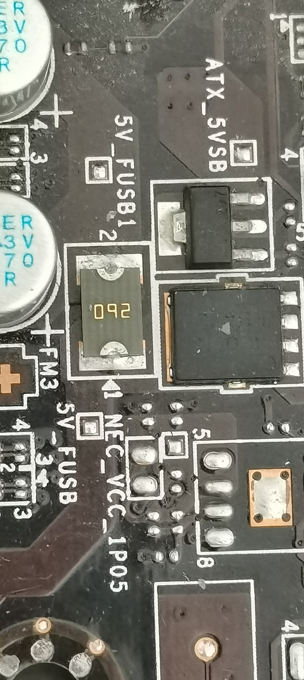

还是我那块破主板,上面找到atx 5vsb的标志 说明这是待机电压5v,这个贴片的东西 右面的第一脚应该是输入 测量后有5V电压 ,第二脚电压持续掉直到0.02v,第三脚也有5V电压,左边的大脚也有0.02v电压,而且与右边第二脚想通!!

MOS管 条件不满足

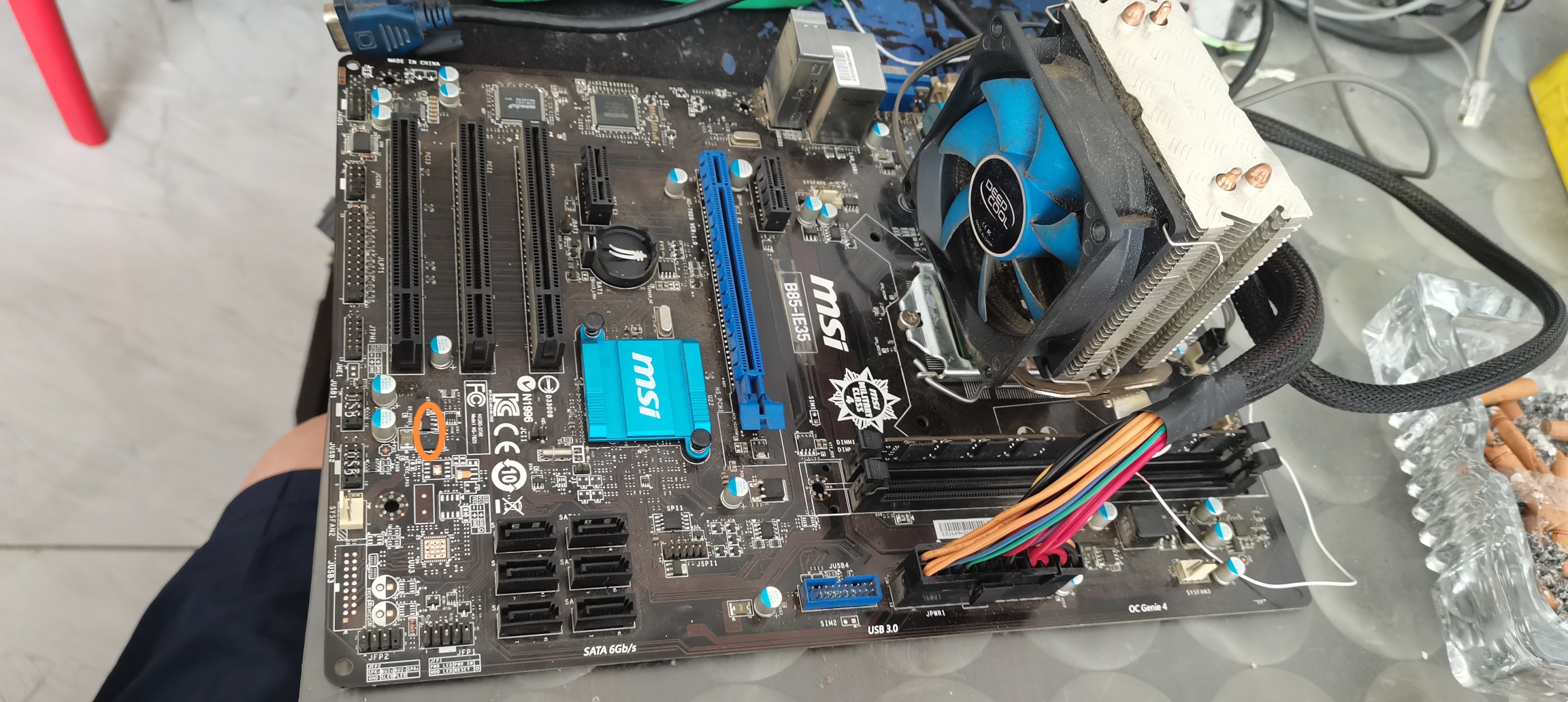

不知道主板位置在哪
作者: yAh7761    时间: 2021-11-10 10:53

这个要触发后产生的电压
作者: B3M0KY6    时间: 2021-11-10 11:09
这个芯片要工作
然后产生

作者: zhangxunhai    时间: 2021-11-10 15:10
那两脚就是相通的呀,是一个脚
