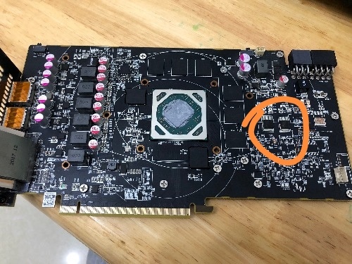

标题: rx580 恶魔 hdmi和dvi 5v短路 [打印本页]
作者: leonada2009    时间: 2021-11-10 01:49
标题: rx580 恶魔 hdmi和dvi 5v短路
由于是个人爱好者,卡是自己的,现在hdmi和dvi没有视频输出。测得dvi 5v短路状态。哪位大神有这个卡的图纸给看一下 应该修哪里!谢谢了
作者: leonada2009    时间: 2021-11-10 15:53
请维修大神 指点一二
作者: 小阳电脑维修    时间: 2021-11-10 22:09
我直接给你修。
作者: 062823    时间: 2021-11-11 12:38
烧鸡应该是最快的
作者: YuMuyt    时间: 2021-11-11 14:03
实际是大部分都没图纸,都是搜着元件的图纸摸索着修
作者: tiny13    时间: 2021-11-11 15:48
根据V星的图纸,这个供电同时供给了DVI接口,来自于一个78M05芯片。
作者: 龙哥学维修    时间: 2021-11-12 01:11
先拆掉这两个芯片看看
作者: 非凡2018    时间: 2021-11-12 20:58
参考公版看看
作者: 老吴来了    时间: 2021-11-12 21:49
学习了,我这回收了十几张显卡,5张rx560,已经搞废两个了
作者: gomblie    时间: 2021-11-13 08:23
老吴来了 发表于 2021-11-12 21:49
学习了,我这回收了十几张显卡,5张rx560,已经搞废两个了
在哪回收的??
作者: leonada2009    时间: 2021-11-13 11:11
tiny13 发表于 2021-11-11 15:48
根据V星的图纸,这个供电同时供给了DVI接口,来自于一个78M05芯片。
两个的右边这一个  之前是烧毁的状态,开机不识别显卡,我更换了,现在可以正常使用  就是hdmi和 dvi没法用  不知道左边的那个78M05 是干嘛的
作者: leonada2009    时间: 2021-11-13 11:19
龙哥学维修 发表于 2021-11-12 01:11
先拆掉这两个芯片看看
两个的右边这一个 之前是烧毁的状态,开机不识别显卡,我更换了,现在可以正常使用 就是hdmi和 dvi没法用 不知道左边的那个78M05 是干嘛的
作者: prothree    时间: 2021-11-13 11:56
leonada2009 发表于 2021-11-13 11:19
两个的右边这一个 之前是烧毁的状态,开机不识别显卡,我更换了,现在可以正常使用 就是hdmi和 dvi没法用 不知道左边的那个78M05 是干嘛的
就是12v转5v啊,是直接连dvi和hdmi接口的
作者: mir03790    时间: 2021-11-13 13:38
自己会搞报废的,交给专业人士就对了
作者: leonada2009    时间: 2021-11-14 13:47
prothree 发表于 2021-11-13 11:56
就是12v转5v啊,是直接连dvi和hdmi接口的
两个都是????
作者: zfb031    时间: 2021-11-14 20:04
三脚元件那个发烫就是
作者: leonada2009    时间: 2021-11-15 14:25
zfb031 发表于 2021-11-14 20:04
三脚元件那个发烫就是
发烫的被我替换掉了  现在量输出是短路的  但是dp接口 和卡都是正常运行的
作者: 千秋霸业    时间: 2021-11-18 16:11
这个没有图纸 可以参考一下V星的V314   基本差不多的
作者: dianzi541    时间: 2021-11-22 23:49
我也有张卡,dvi正常,hdmi一插,hdmi的供电就被拉低了,查不到哪里的问题。。
