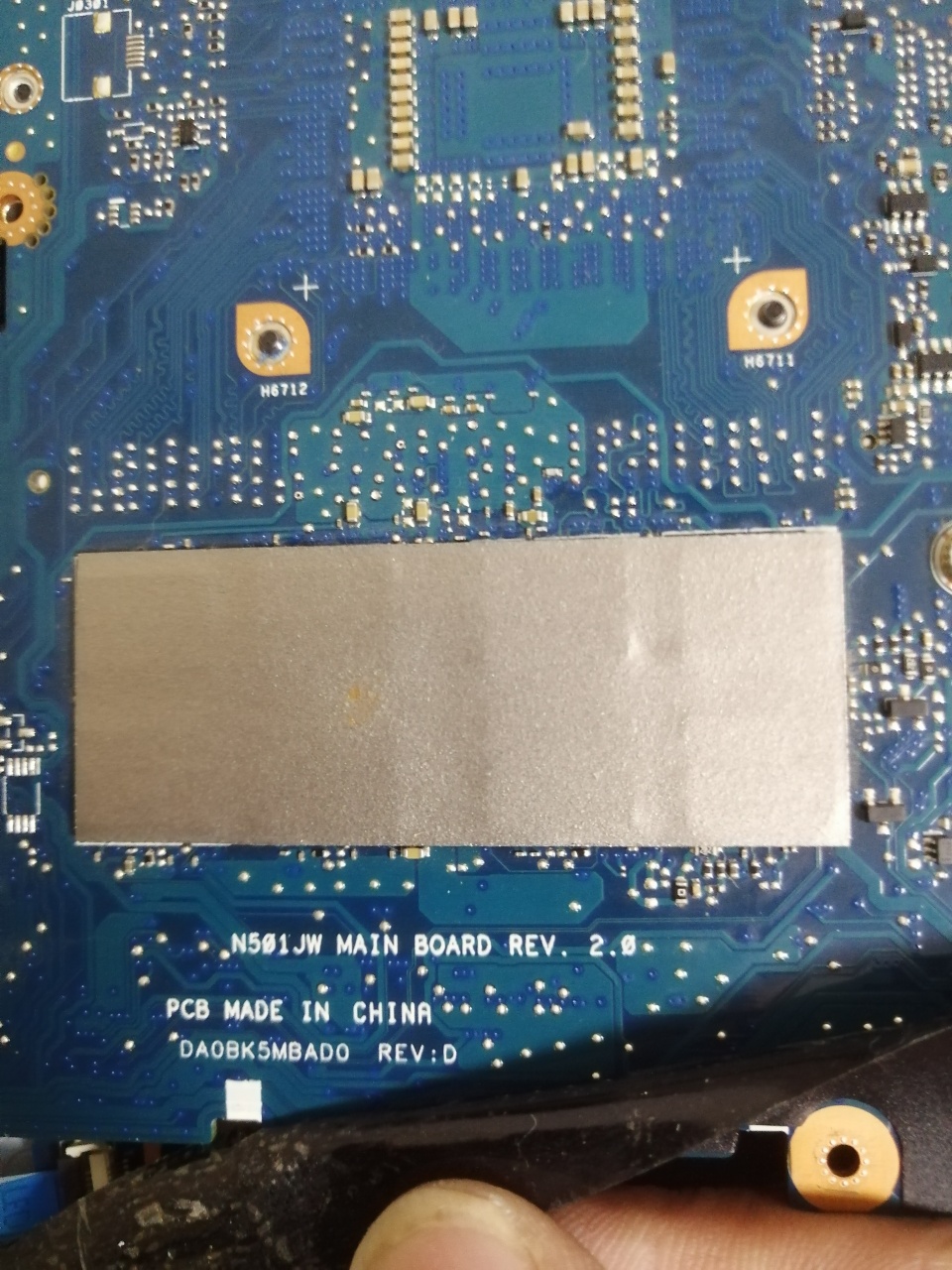

手上一台华硕笔记本,型号ux501jw,更换电池造成开机无显示,启动按电源键,电源键灯亮,F2键灯,大写锁定键灯依次闪一下熄灭,cpu工作风扇转,刷过bios故障依旧,不知道是不是bios版本不对还是主板上有故障,请求大家帮助支招!谢谢!

刷了好几个BIOS都不行,就这一个还能触发,感觉是主板问题,现在上电后无法测PM_SYSPWROK_PCH点的电压,一测就断电停机,不知道是不是南桥挂了。另外12VA电压实测13.78V左右,是不是偏高

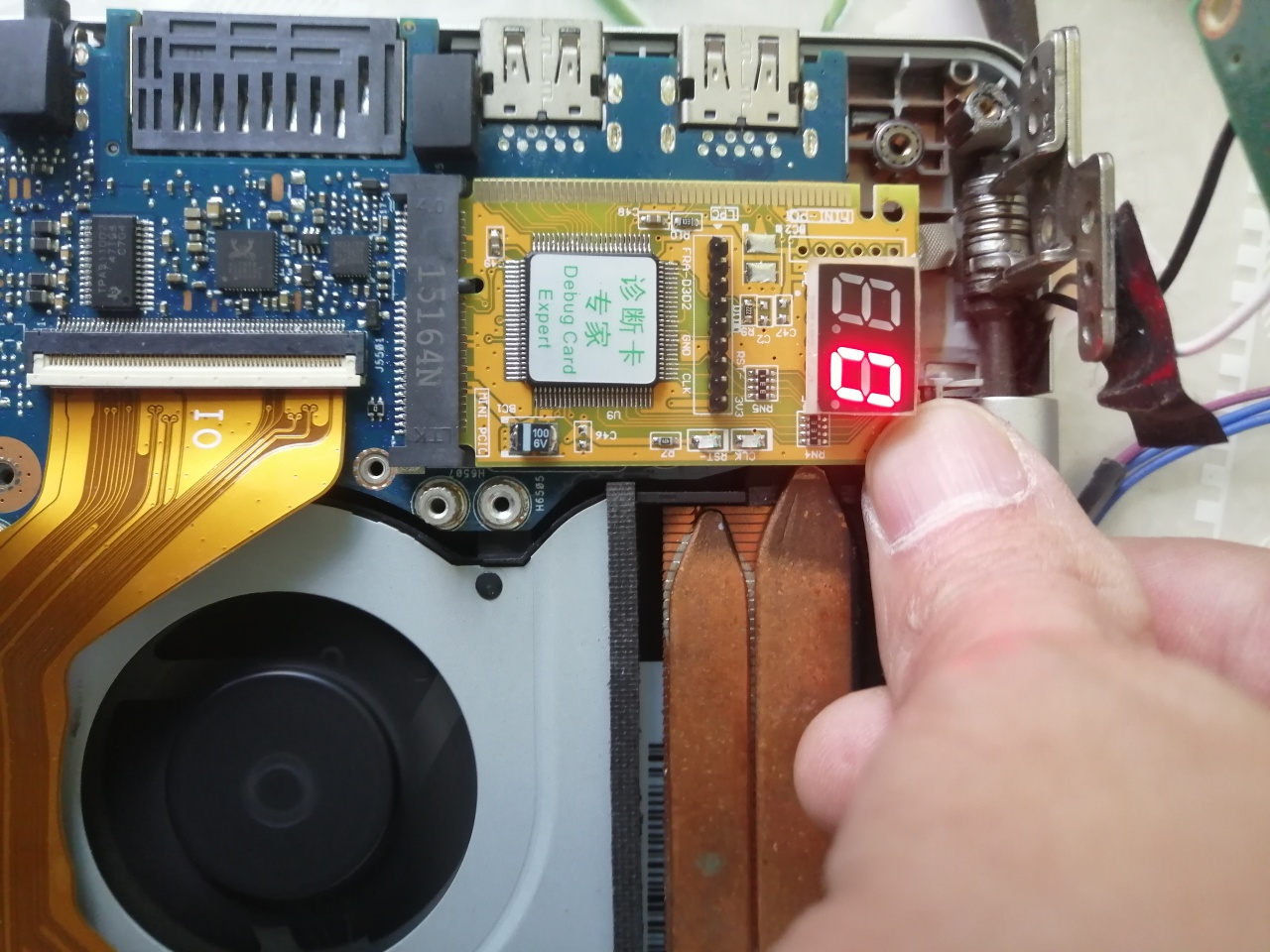

前段时间有事没弄,今天用诊断卡测试就显示一个0,无语了
