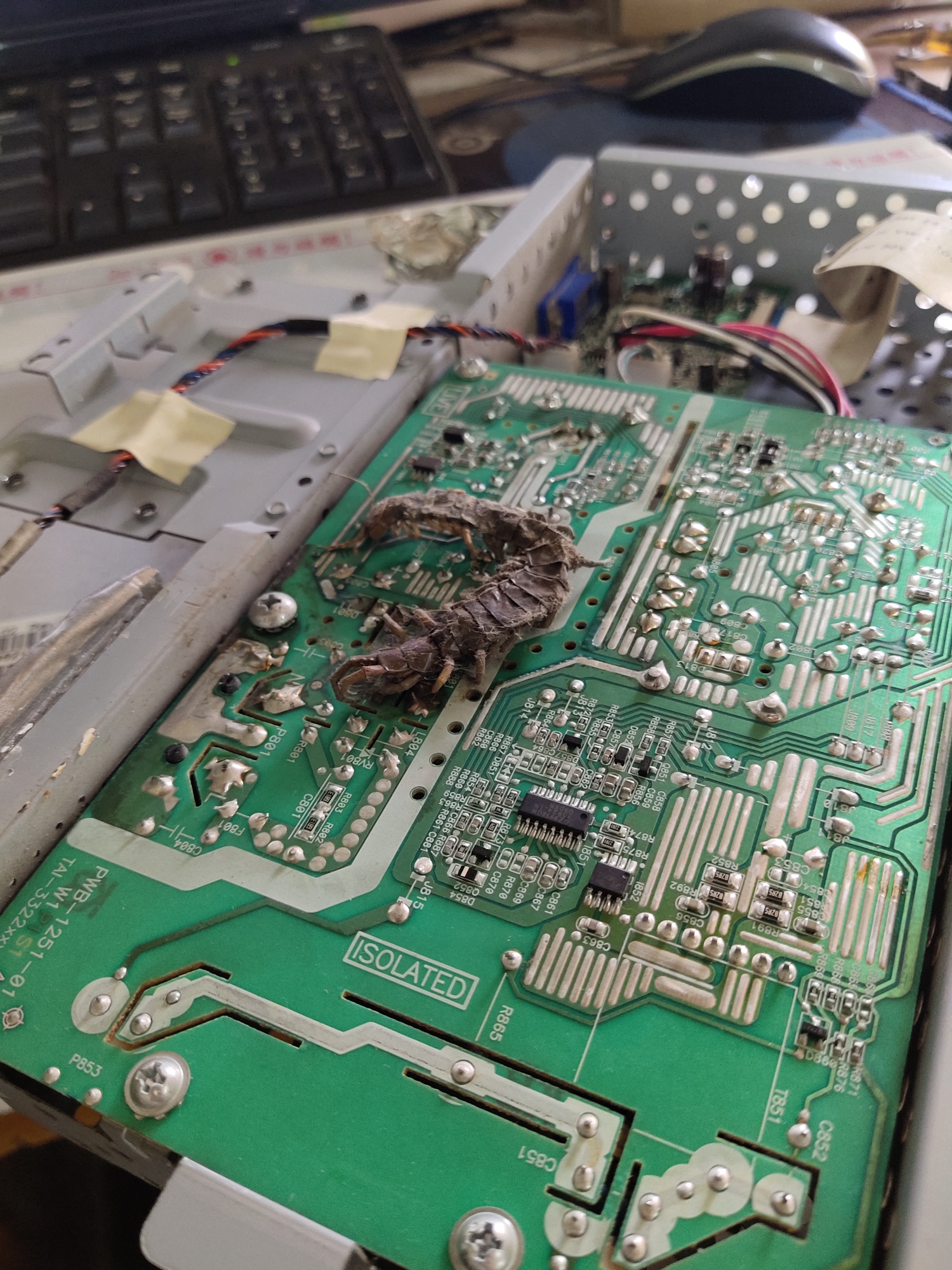

标题: 电源坏的元凶 [打印本页]
作者: e-by    时间: 2021-11-9 11:47
标题: 电源坏的元凶
天气冷了,这些小东西喜欢到电源里取暖
作者: qadceasd    时间: 2021-11-9 19:30
曾经我在主机里看到一个被烤干的虫子,都变成干尸了哈哈哈哈!幸好主机没事
作者: wygboy111    时间: 2021-11-10 00:45
你这成了动物世界了。。。。。
作者: jqbf199807    时间: 2021-11-10 11:00
这不是小强,是大强阿
作者: 华亭慧剑    时间: 2021-11-10 16:48
公司电源也遇到过一只壁虎干尸
作者: suyongkeng    时间: 2021-11-12 23:11
哇塞怎么我养的宠物跑去你修的东西里面了
作者: 麦麦发    时间: 2021-11-13 00:01
这些都是财神爷
作者: 麦麦发    时间: 2021-11-13 00:03
噢!!这些都是财神爷啊!!!
作者: 李小飞刀    时间: 2021-11-13 06:41
感觉这电源用科也低廉,薄薄的铁皮
作者: Yy.    时间: 2021-11-13 08:58
本想取下暖,把命都搭上了。
作者: A小伟1997    时间: 2021-11-13 09:20
666666666666666
作者: 望湖楼醉书    时间: 2021-11-13 12:20
前几天遇到一个一模一样的,小壁虎爬进去
作者: 讯越    时间: 2021-11-13 12:39
财神归位。
作者: e-by    时间: 2021-11-13 12:54
这两个是什么动物
作者: 修变频,伺服器    时间: 2021-11-13 13:02
很正常了,有时拆开了还能遇到活得小动物
作者: 会员1310071    时间: 2021-11-13 21:16
上次修过一个电源进过好长的一个蜈蚣
作者: zxwzhm888    时间: 2021-11-13 23:37
上次修过一个电源进过小强。。。。。。。。。。
作者: y0927    时间: 2021-11-13 23:42
运气好,烧个桥堆,保险,运气不好炸一片
作者: IT锋哥    时间: 2021-11-15 19:43
PC电源 打印机 传真机 遇到过好多,特别是打印机里面
作者: 天黑了吗    时间: 2021-11-17 14:24
搞得谁没遇见过似的。。。
作者: 3333456    时间: 2021-11-17 17:13
三星4521-4321打印机里经常修出老鼠
作者: 毛畋顺    时间: 2021-11-25 22:10
我日,我说我家那个电源坏了,原来是这些东西搞得鬼
作者: BTS3623    时间: 2021-12-4 20:48
取暖的
作者: e-by    时间: 2021-12-12 11:56
这是电源
作者: tianshu00    时间: 2021-12-23 00:52
本帖最后由 tianshu00 于 2021-12-23 19:36 编辑
昨天修了一个复印机,电源板被老鼠一泡尿给搞坏了,顺便把老鼠也带走了
作者: chuchuda05    时间: 2021-12-25 00:25
20楼的做工,应该还算可以吧?
