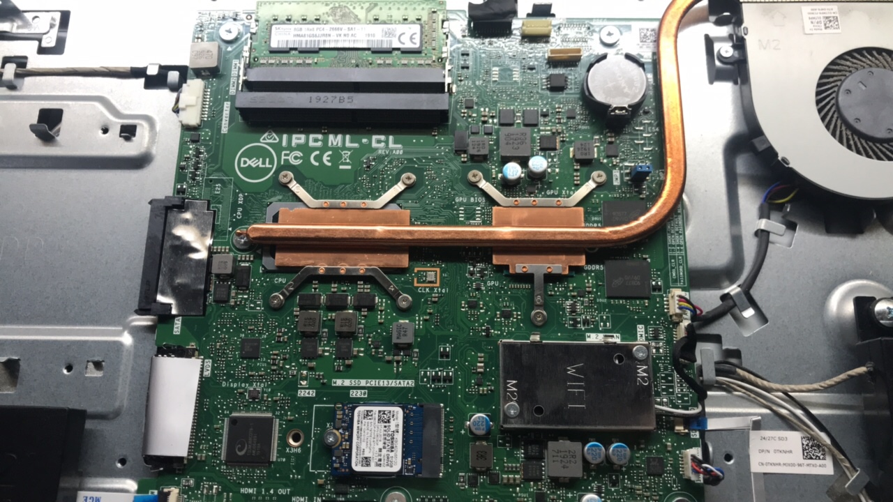

dell的一体机 灵越5491,奇怪问题!客户第一次拿来不开机、插电按开关没反应、拆机刷bios,刷完亮机、以为好啦!关机等客户来取、来取机时,插电又没反应、拆机又刷又亮啦!没装、断电静等10多分钟、又不亮!后来发现只要拿风枪给主板加加热就能开机、而且开了机用着一点问题也没有!大家有没有遇到过!
作者: 非凡2018    时间: 2021-11-9 11:19
有东西虚焊了或者性能不良,最大可能是电容,在桥旁边看看吧。
作者: 李长雄    时间: 2021-11-9 11:26
主板电池有电没?
作者: jialei1125    时间: 2021-11-9 11:35
李长雄 发表于 2021-11-09 11:26
主板电池有电没?
有电、这个是我最先检查的
作者: jialei1125    时间: 2021-11-9 11:37
这个我赞成、但就就是不知道那里虚或不良、这网上有人反应、这可能是个通病
作者: YuMuyt    时间: 2021-11-10 10:17
那就跑线路呗,按不触发来,看是少哪个信号不就知道哪里接触不良吗
