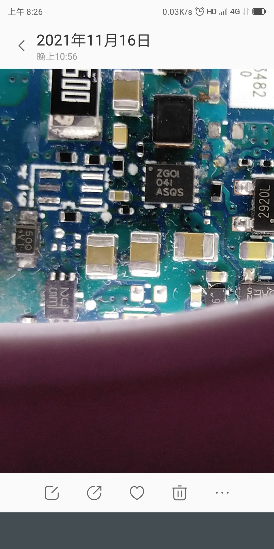

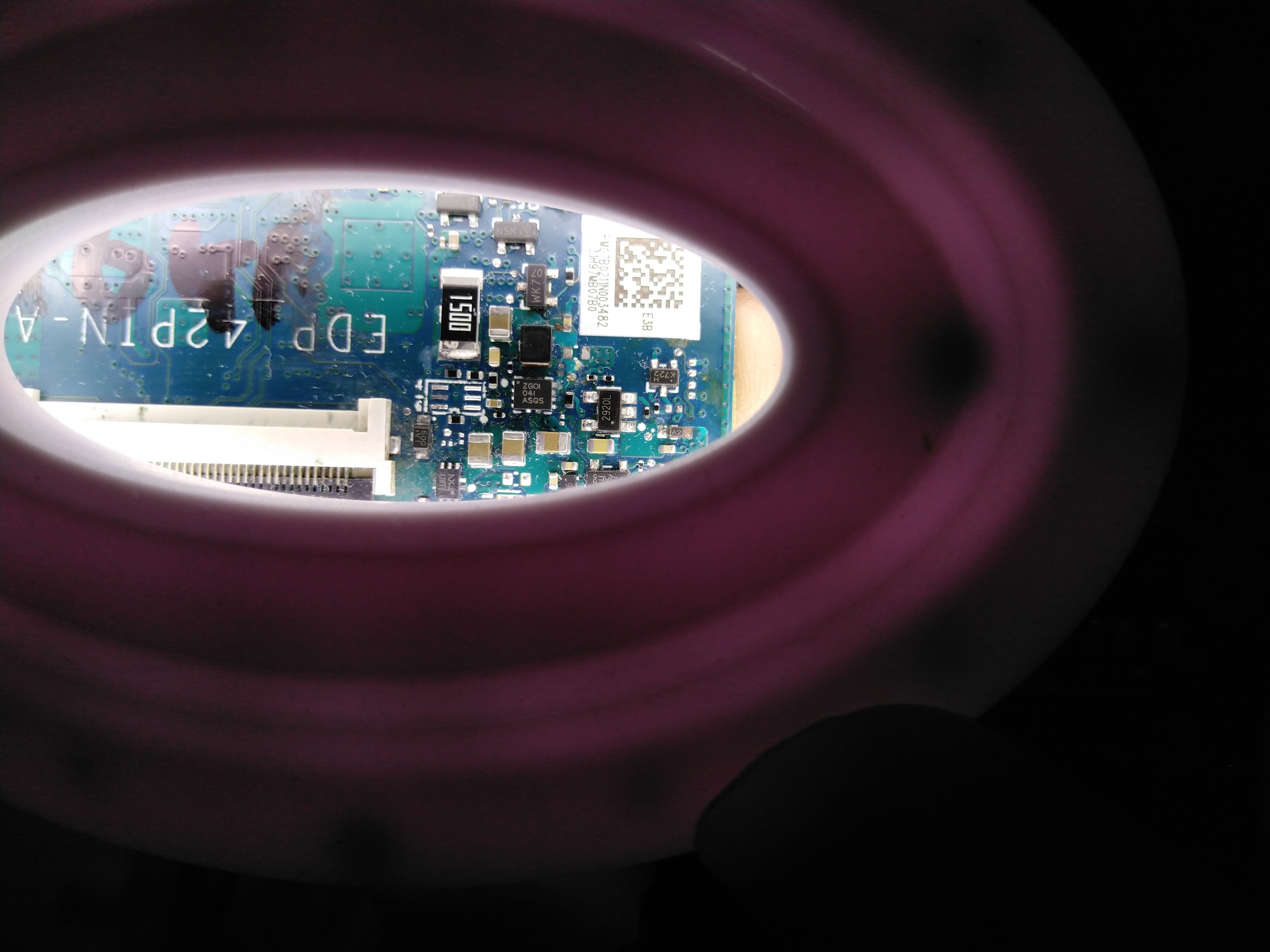

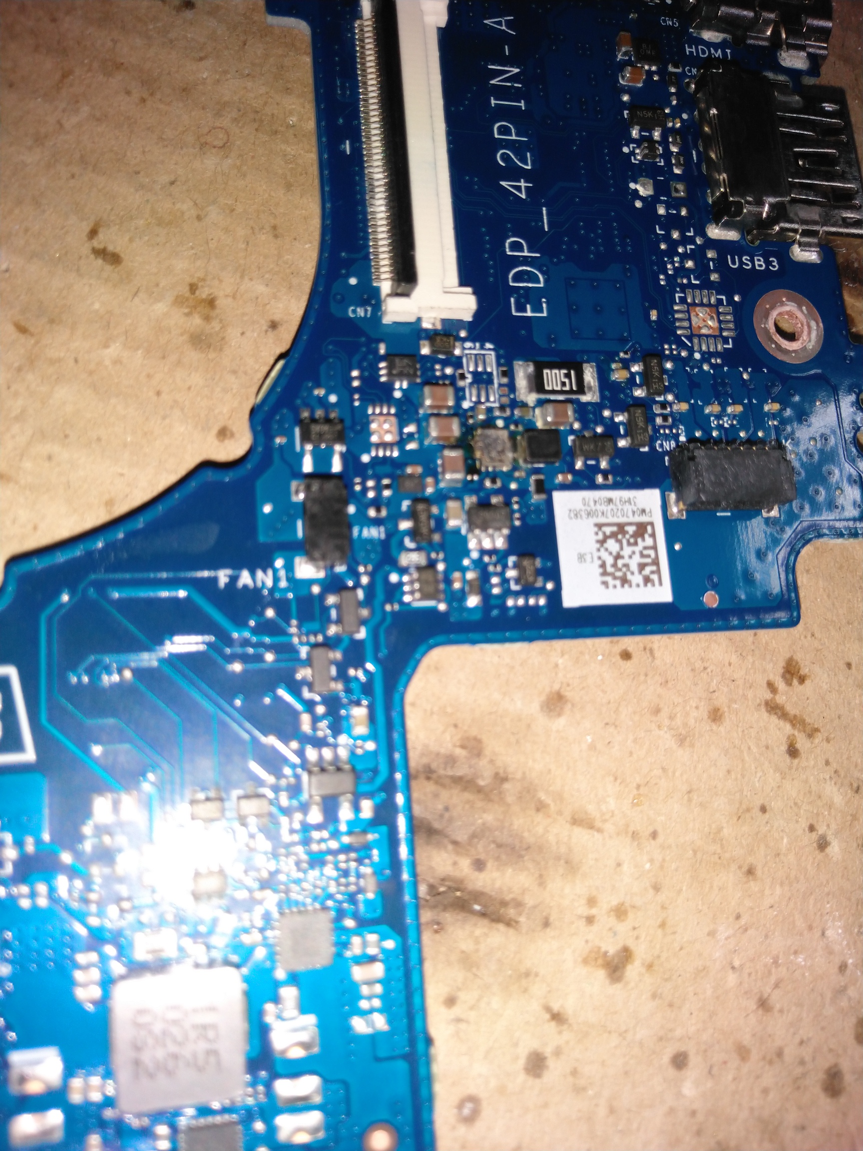

坛里的师傅有在修这款机器吗,百忙中帮忙看下烧糊芯片型号,看了坛里一些师傅贴应该是屏背光升压芯片,小弟感激不尽

找到这个芯片型号,再飞线也是个大工程,累眼睛的活

已经招待,丝印是ZGOI,型号是TPS61089,还差这个JE25不知道型号
