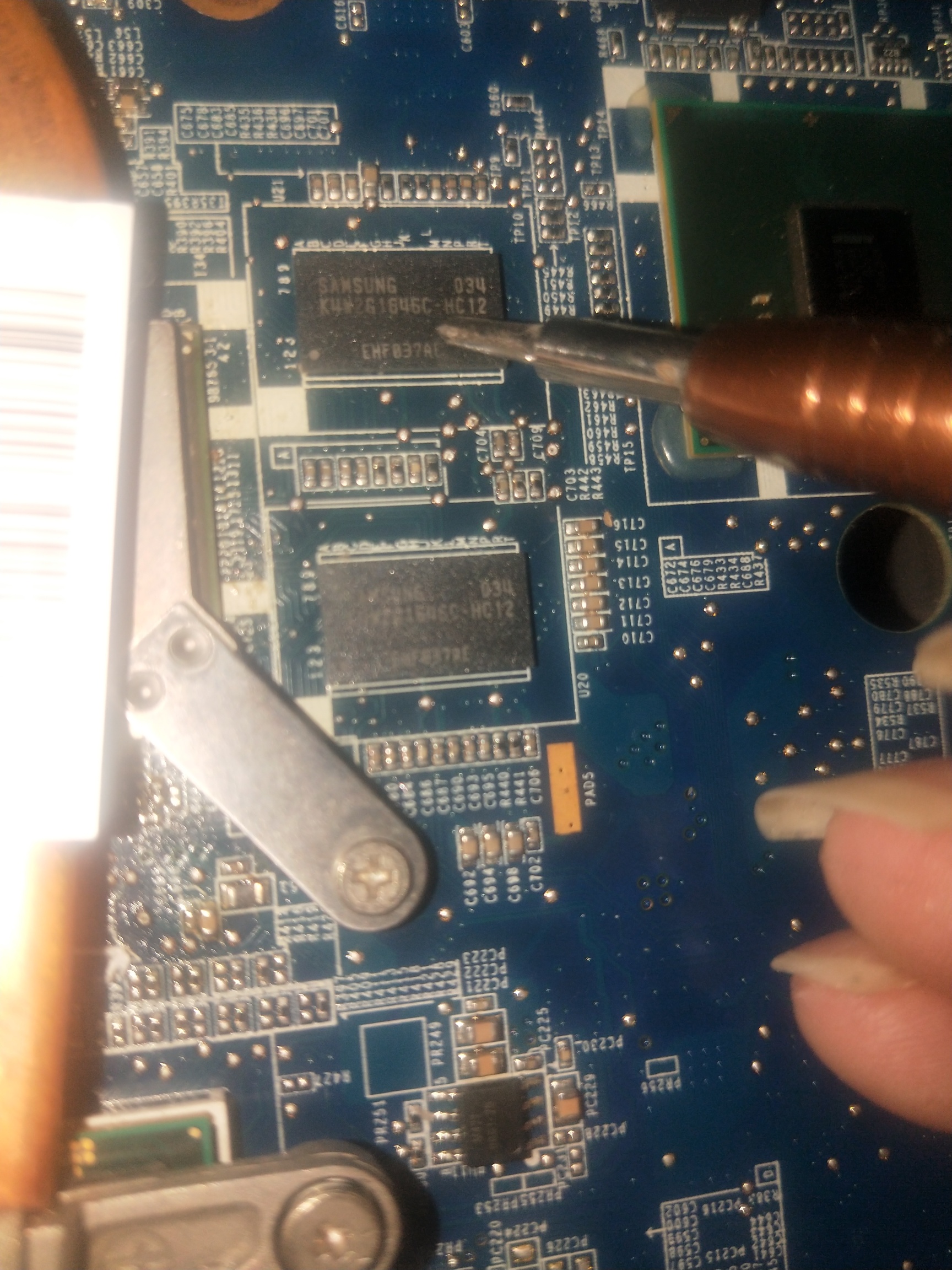

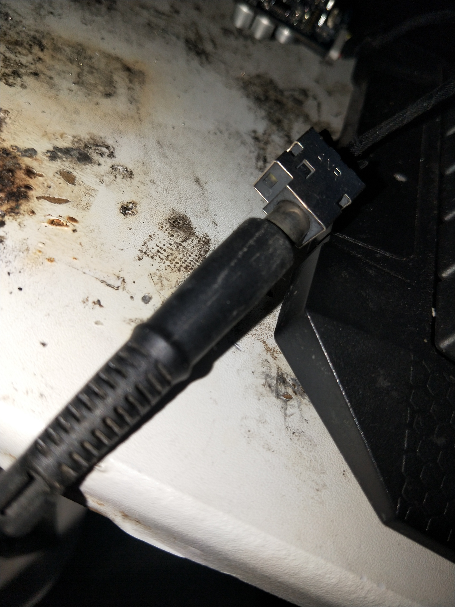

标题: 把显存电容换上之后电源灯不亮了 [打印本页]
作者: 燃风之舞    时间: 2021-11-9 07:25
标题: 把显存电容换上之后电源灯不亮了
还有啥办法吗?现在插上充电器不通电了,电容是从别的主板上换下来的
作者: 顺景电器    时间: 2021-11-9 08:27
有电流就量一下各电感,无电流就查保险。
作者: 先锋家电维修    时间: 2021-11-9 08:29
你换了哪棵电容  电源灯不亮了
作者: 燃风之舞    时间: 2021-11-9 08:38
先锋家电维修 发表于 2021-11-09 08:29
你换了哪棵电容  电源灯不亮了
就是标记上方一排从左第四颗第五第六颗
作者: 先锋家电维修    时间: 2021-11-9 08:53
第四棵是电容   567是黑色的  不像是电容  像电阻
作者: YuMuyt    时间: 2021-11-9 09:45
昨天的发帖的楼主,好惨一本
作者: 燃风之舞    时间: 2021-11-9 10:08
先锋家电维修 发表于 2021-11-09 08:53
第四棵是电容   567是黑色的  不像是电容  像电阻
开始是吹那颗最大的,后来就把旁边的也吹掉了,还给吹跑了
作者: dajiahao2010    时间: 2021-11-9 20:26
可能你的主板磕碰掉了东西,认真检查下吧
作者: 燃风之舞    时间: 2021-11-13 11:05
dajiahao2010 发表于 2021-11-09 20:26
可能你的主板磕碰掉了东西,认真检查下吧
你回答的可能是的,刚拿两块一样型号的主板对比了一下,发展ec bios芯片旁边小电容少了一个,吹芯片时候不小心吹掉了,怀疑可能跟这有关!
