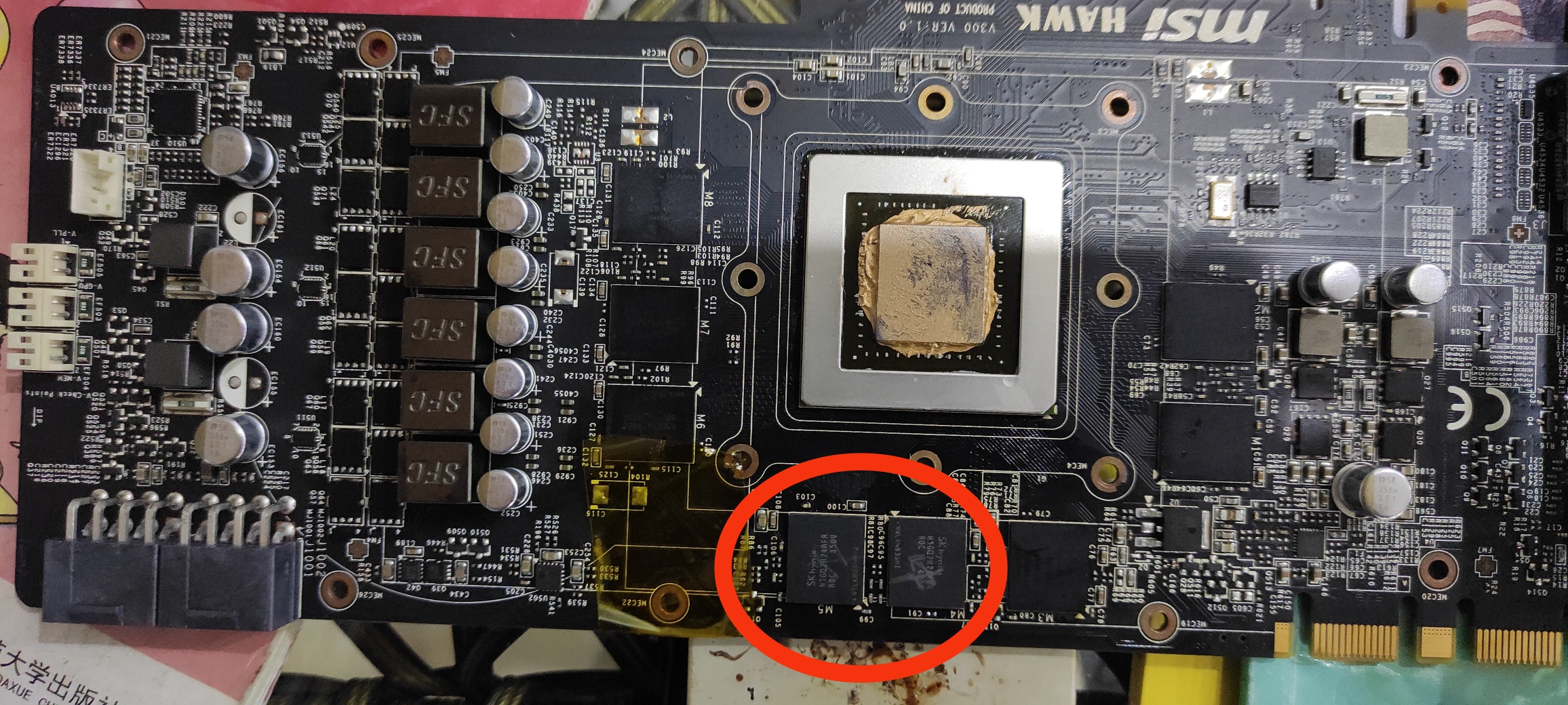

这两个显存没错吧?
发表于 2021-11-8 19:49:57 | 只看该作者 回帖奖励 |倒序浏览 |阅读模式 来自: 中国 来自 中国
花屏,显存刚买的新的,换上不行,是这两个吧?

换不了不行,干核心

发表于 2021-11-8 20:49:37 来自迅维网APP | 只看该作者 来自: 山东青岛 来自 山东青岛
b0c1这两个显存

发表于 2021-11-8 22:41:58 来自迅维网APP | 只看该作者 来自: 中国 来自 中国
信你个鬼 发表于 2021-11-08 20:46
换不了不行,干核心
我顺序没搞错吧

发表于 2021-11-8 22:47:34 | 只看该作者 来自: 中国 来自 中国
对的。。。。。。。。。。。

发表于 2021-11-9 01:44:51 来自迅维网APP | 只看该作者 来自: 重庆 来自 重庆
把你是导热硅脂搞干净,这种导电,不知道怎么传出来用这种硅脂的

发表于 2021-11-9 07:44:04 来自迅维网APP | 只看该作者 来自: 中国 来自 中国
,草,这么说。。 那核心挂了

发表于 2021-11-10 20:22:06 | 只看该作者 来自: 中国 来自 中国
这种硅脂也不好用啊 怎么用这个呢
