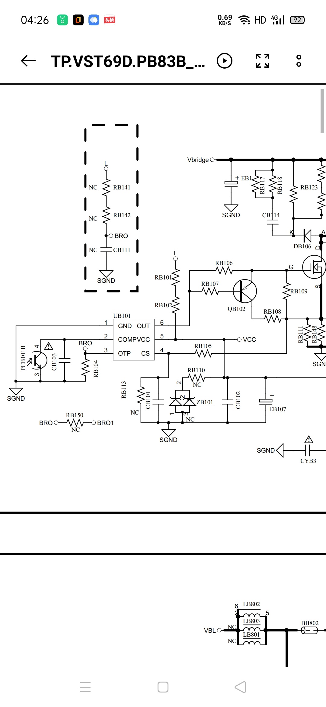

标题: 帮我看看图纸 [打印本页]
作者: 495208501    时间: 2021-11-8 07:00
标题: 帮我看看图纸
图纸中QB102,pnp三极管在电路中的作用
作者: 小阳电脑维修    时间: 2021-11-8 22:24
个人理解Qb102的主要作用,是当芯片输出低电平时。加速关闭场管的。因为场管gs之间有电容效应,高电平时,会存电,低电平,必须让管子快速把电放掉,所以就有了这个电路。
