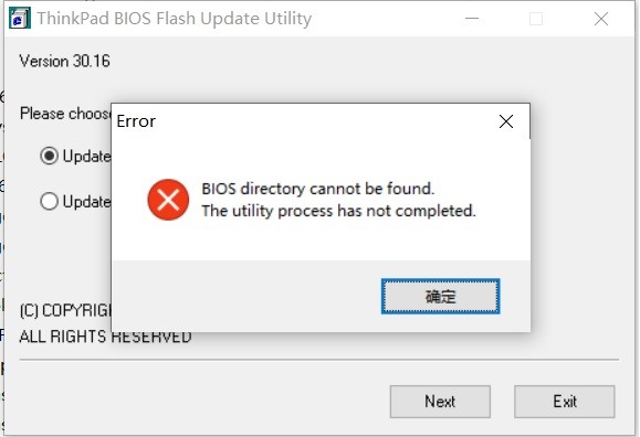

版号是LPR-1 MB 11284-2 48.4UH01.021,找了几份版号是11284-2 bios但是型号是E330的,刷了点不亮,找了一份是L330的,但是有一个人说是11284-1的,又有个人说是11284-2 48.4UH05.021的,两个人说法不一样,但是文件是一样的,刷了能开机,但是键盘功能键和DEL、win键等都是错位的,请问有人有LPR-1 MB 11284-2 48.4UH01.021的bios吗?或者能给说说键盘键位错的原因是什么。我是用CH341刷入的

升级不了,提示BIOS directory cannot be found.不知道怎么弄,请问你知道怎么解决吗?
