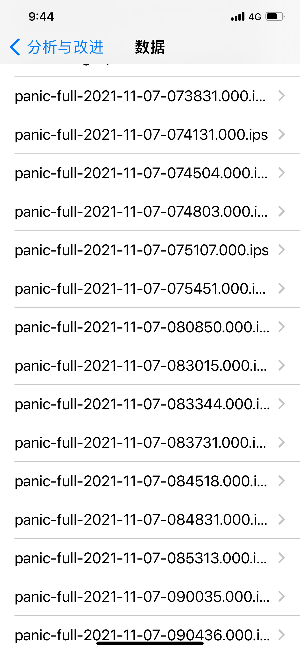

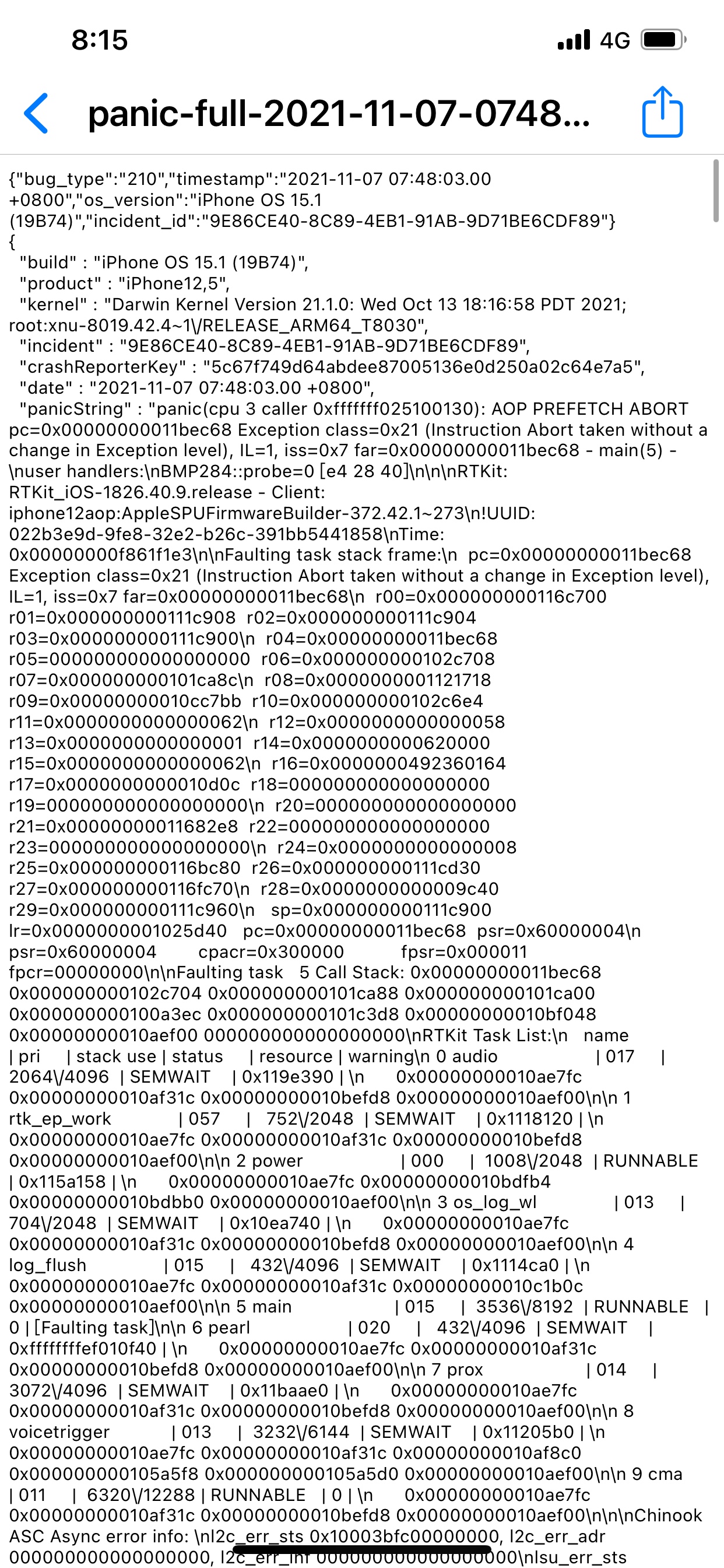

作者: michael12345    时间: 2021-11-7 11:02
标题: 自动重启
作者: 麦毅诚    时间: 2021-11-7 11:13
距离感应器&后置MIC
作者: michael12345    时间: 2021-11-7 11:29
麦毅诚 发表于 2021-11-07 11:13
距离感应器&后置MIC
买的二手机,iPhone11promax
作者: michael12345    时间: 2021-11-7 11:44
距离感应器&后置MIC
打电话时按住距离感应器还可以正常息屏。是不是距离感应器没有问题。
作者: michael12345    时间: 2021-11-7 11:52
距离感应器&后置MIC
后置摄像头可以录制视频及声音,是不是后置摄像头没问题?
是不是后置mic没问题

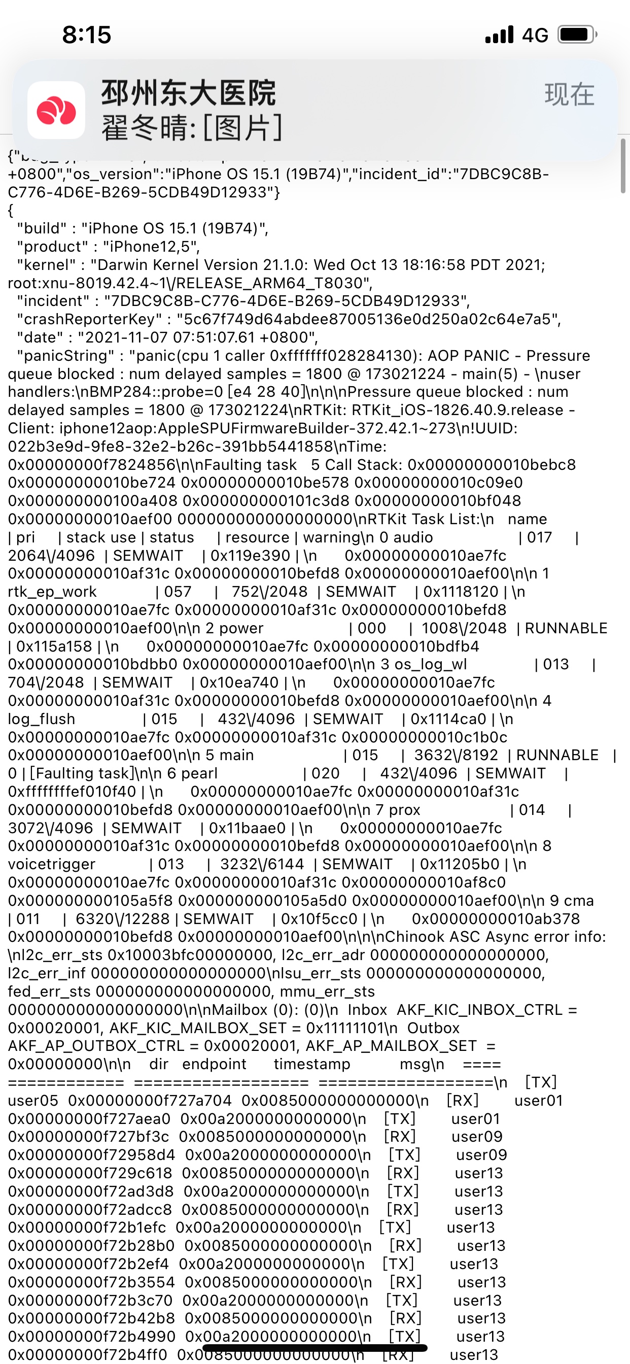

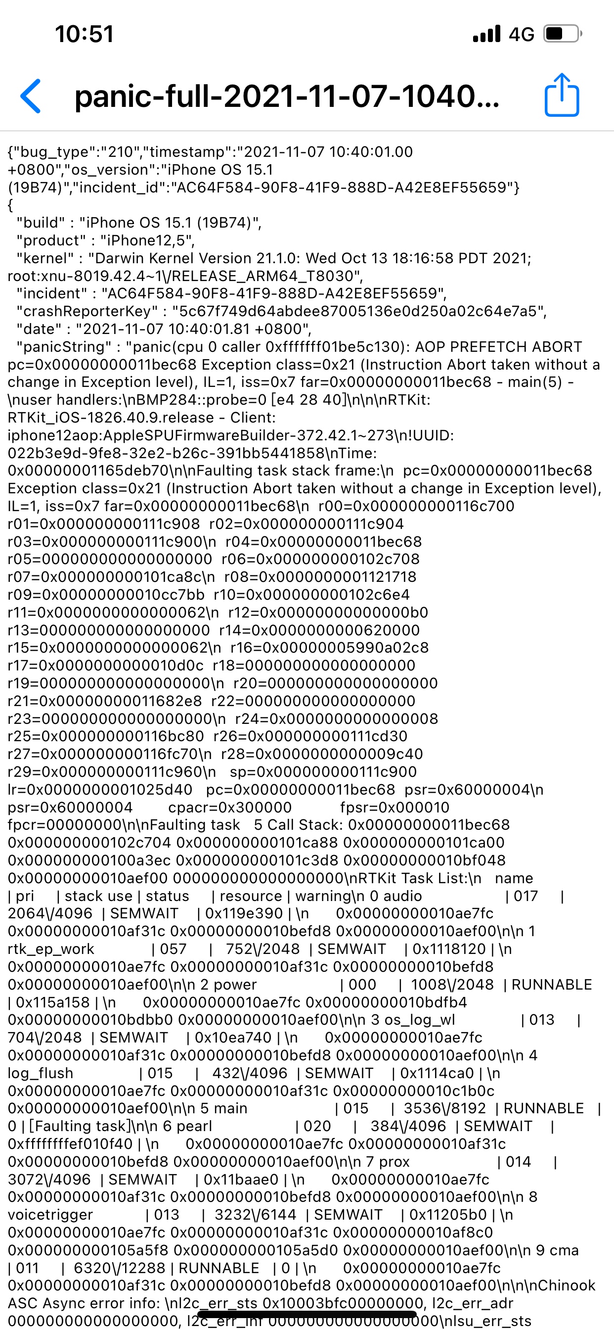

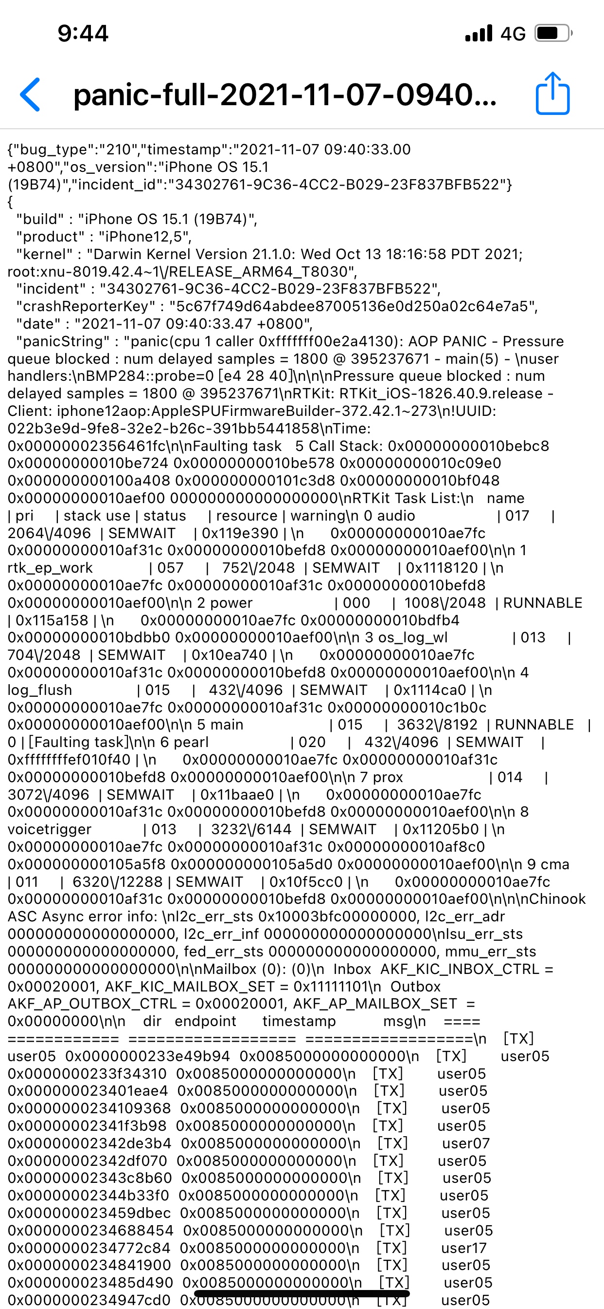

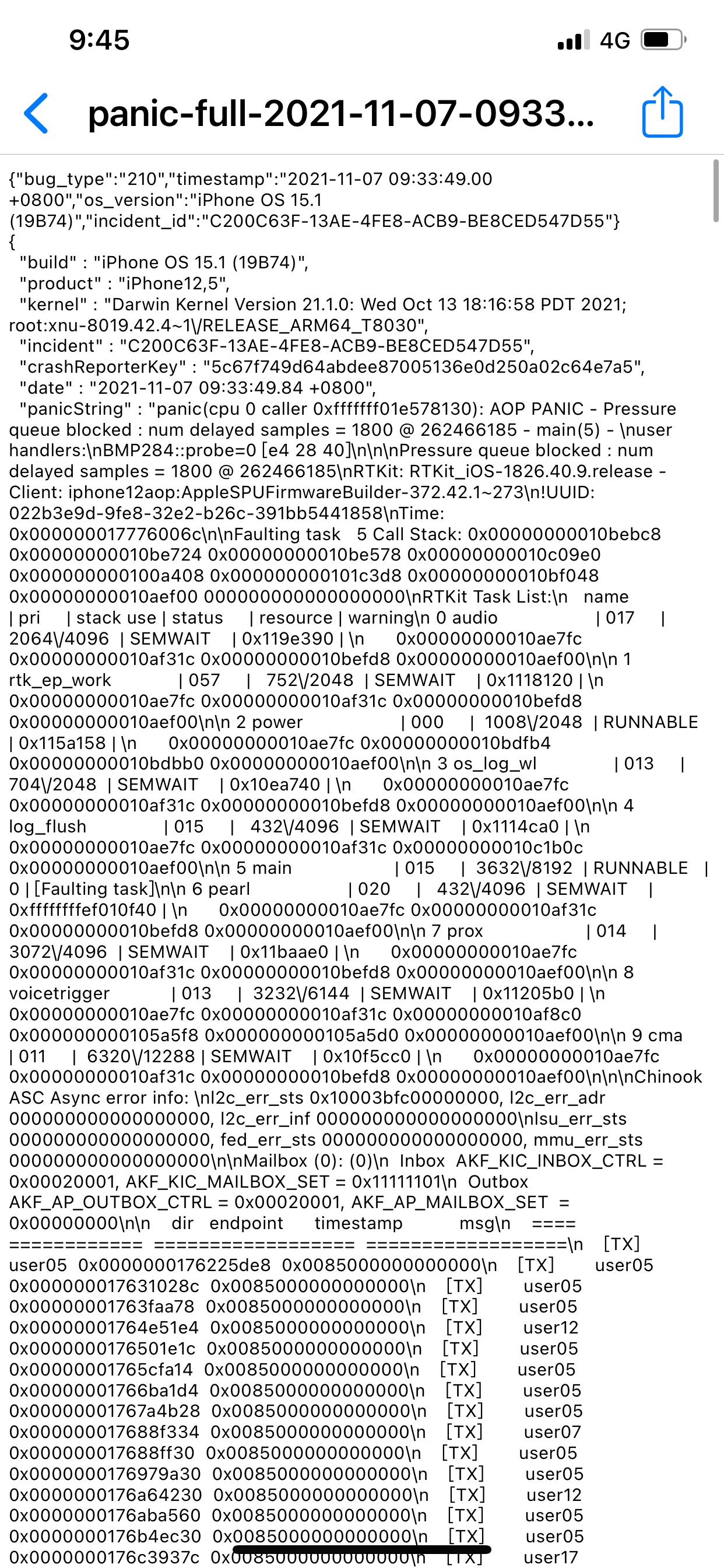

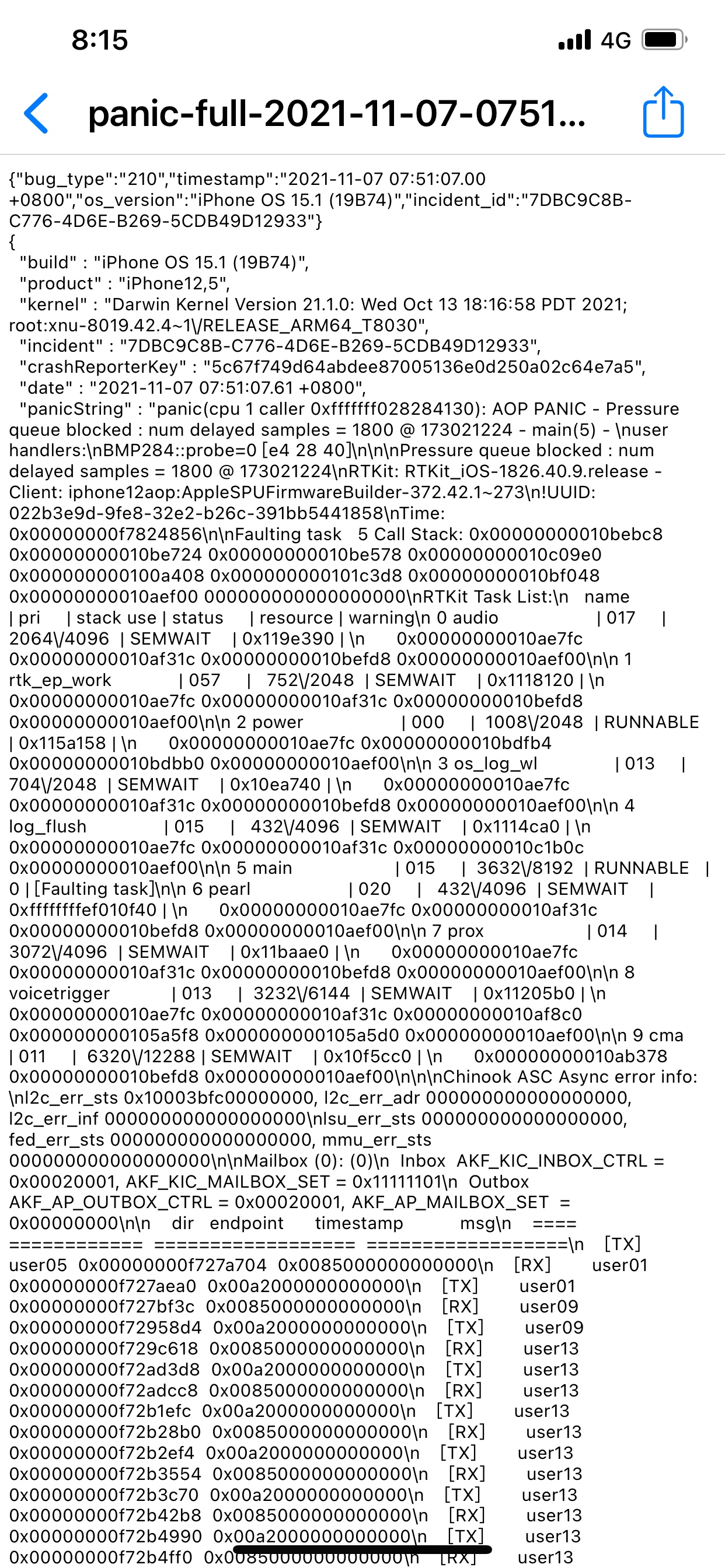

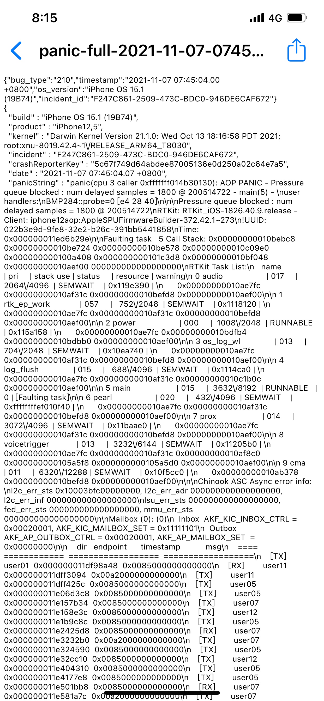

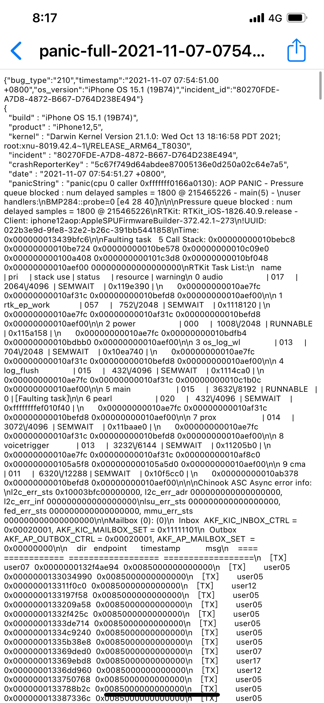

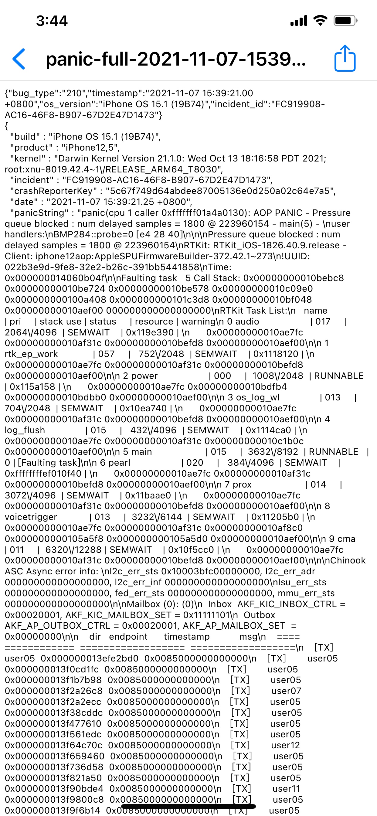

作者: michael12345    时间: 2021-11-7 15:48
作者: 房顶看风景    时间: 2021-11-8 13:30
上次碰到一个这个重启代码,最后是指南针芯片的问题
作者: michael12345    时间: 2021-11-9 19:49
光感和距离测试,可以通话息屏和自动调节亮度
作者: michael12345    时间: 2021-11-9 19:50
可以抠掉听筒排线来排除听筒排线问题吗?
作者: FungGaaHou    时间: 2021-11-10 11:41
修手机的都是大哥,学习一下。。
作者: 房顶看风景    时间: 2021-11-10 14:53
指南针在无线充或音量排上吧
