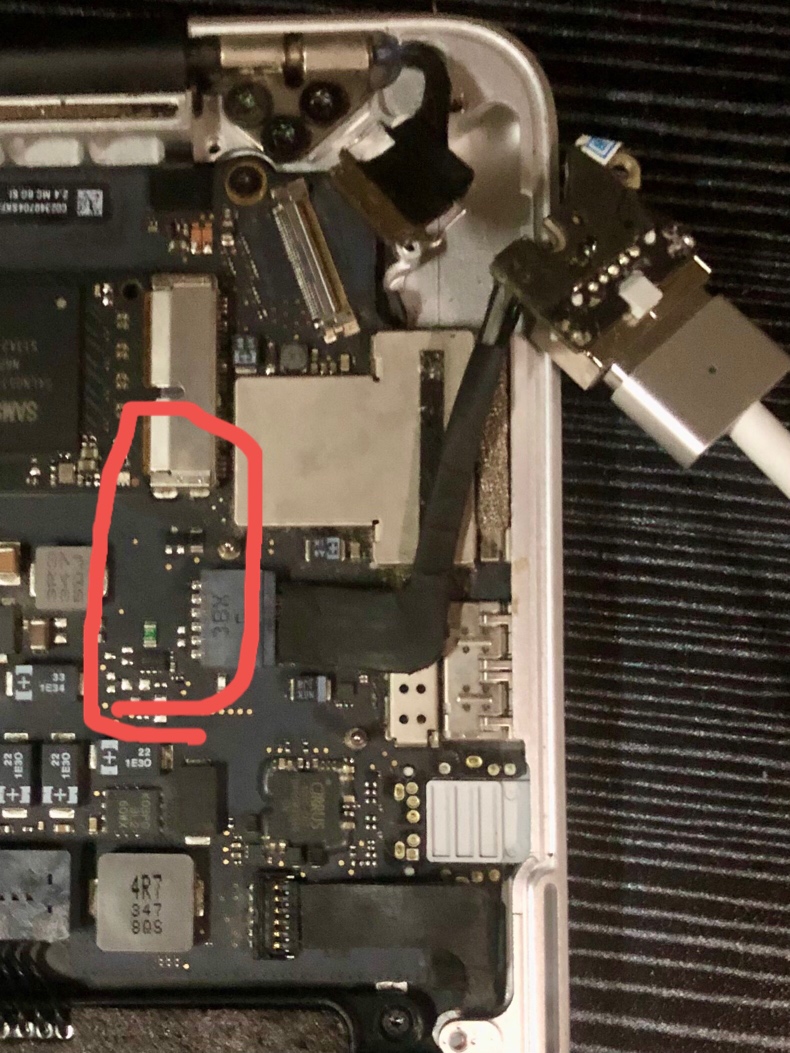

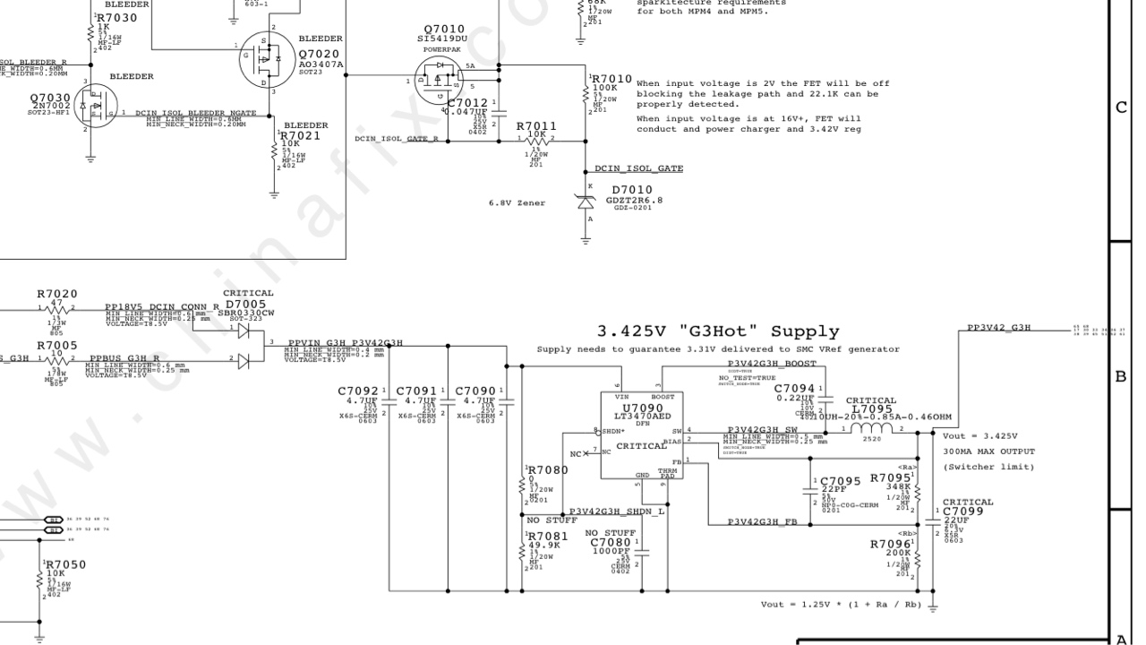

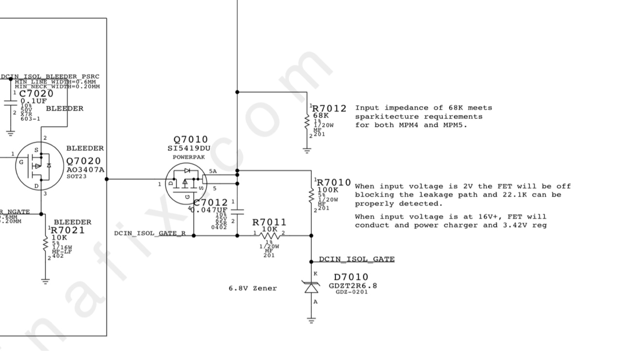

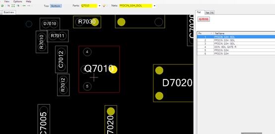

新手自学维修,图纸搞到手(对应点位图纸)红色圈内发热发烫,求教各位老师点拨下怎么入手维修,

保护了吧,或者短路
作者: zanshengwei    时间: 2022-4-13 15:45
这个还是好修一点的吧
