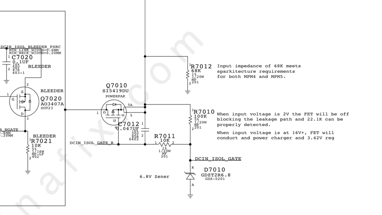

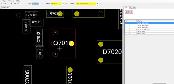

新手自学维修,图还不会看,图片画圈部分烫手,充电器无问题,找了半天整理的图纸部位!求各位老师求教!如何入手!
