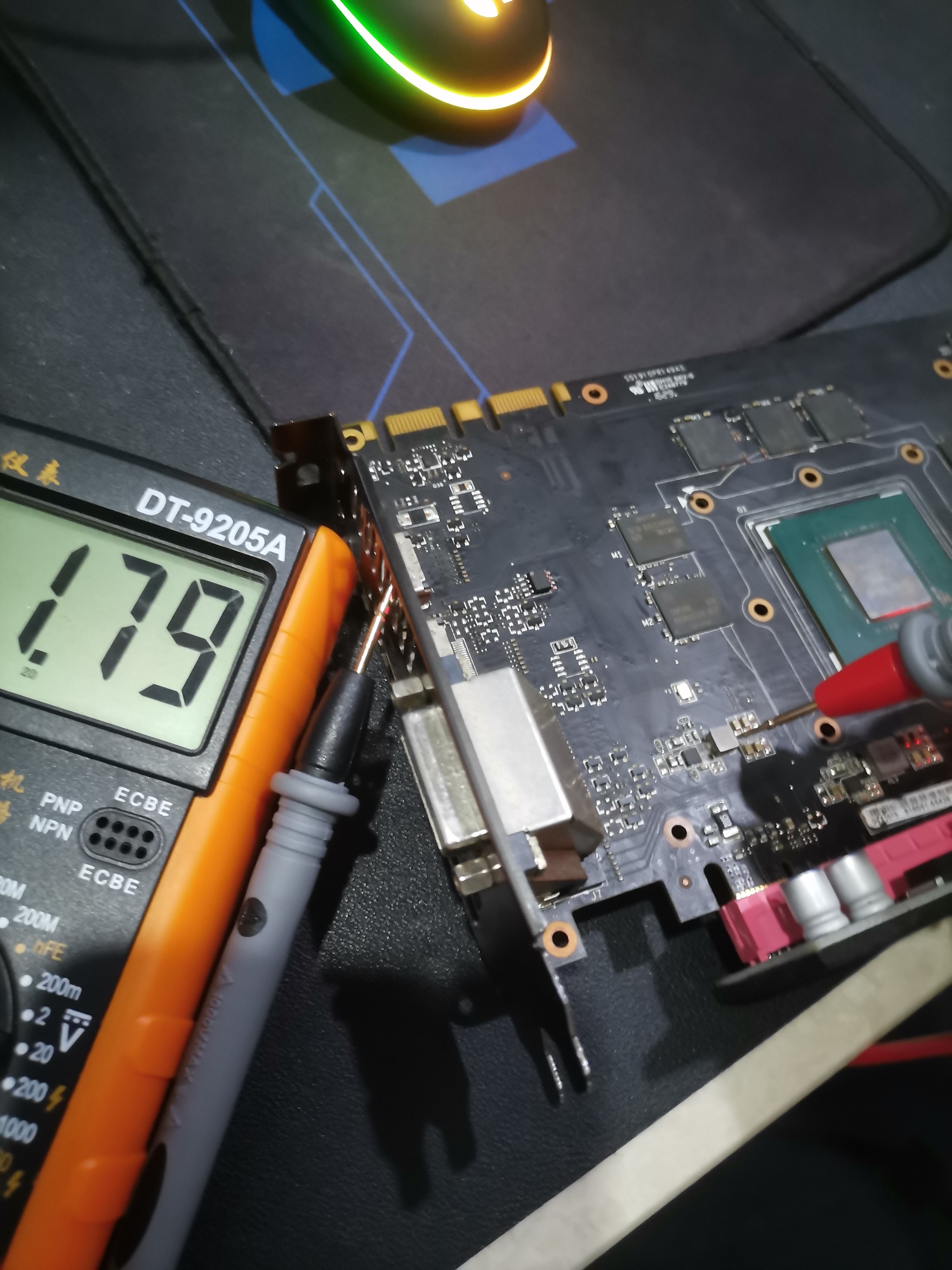

标题: 华硕1070龙骑士不认卡,供电正常
测了下1.8V万用表响了,不知道短没短,电压都是正常出来了
作者: villager001    时间: 2021-11-6 23:25
值是低了,短路倒没有,0.95V有没?
作者: 爱吃糖的明玉喵    时间: 2021-11-7 01:36
villager001 发表于 2021-11-06 23:25
值是低了,短路倒没有,0.95V有没?
0.8和1.5都有了

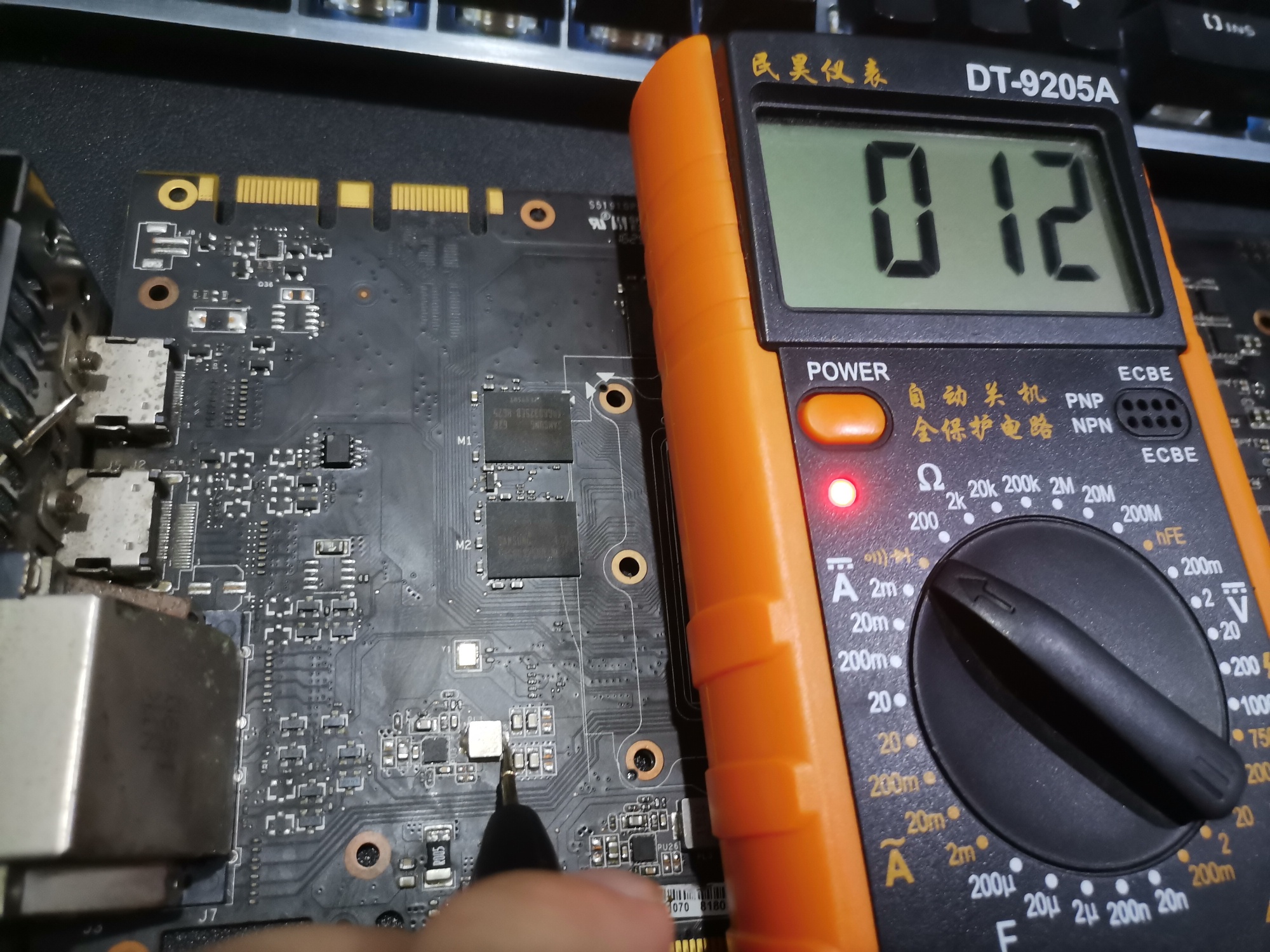

作者: 爱吃糖的明玉喵    时间: 2021-11-7 09:49
值是低了,短路倒没有,0.95V有没?
供电正常,不亮
作者: villager001    时间: 2021-11-7 11:06
爱吃糖的明玉喵 发表于 2021-11-07 09:49
供电正常,不亮
可以认为值低是核心内部分电路损坏导致的
