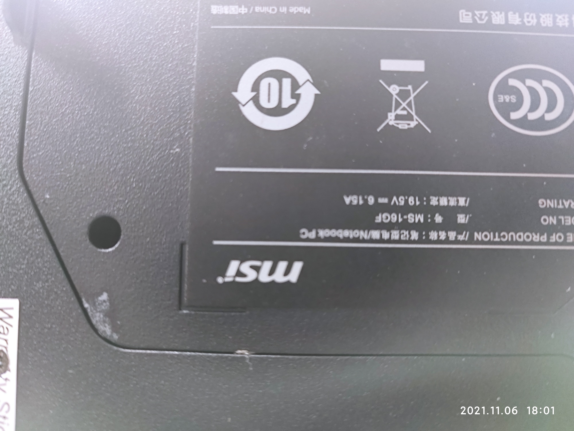

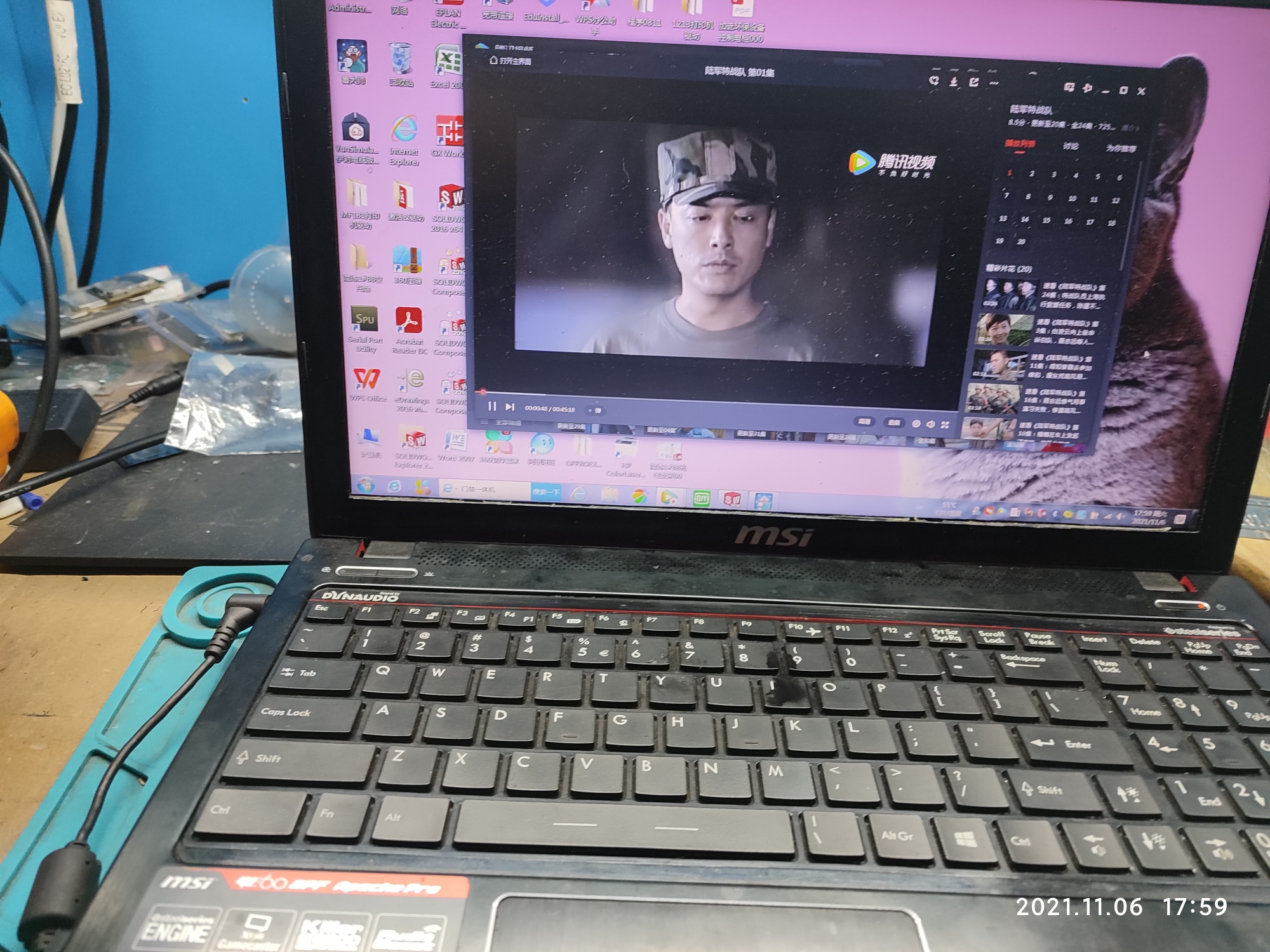

标题: 关于Ms-16gf高温蓝屏 [打印本页]
作者: 蛮美维修    时间: 2021-11-6 18:24
标题: 关于Ms-16gf高温蓝屏
接一台Ms-16gf,客户说,用起蓝屏后开不了机,有时过几天又能开机会,接着继续蓝屏,拆机发现灰特多,出风口全堵了,初步估计显卡因温度高虚焊,风枪加热后正常进系统,一运行个东西,鲁大师直接100度,然后自动断电,干显卡,还是温度高断电,不运行软件开一会蓝屏,查代码,大致提示内存问题,换内存故障依旧,开干8颗显存后,总算正常了
作者: 蛮美维修    时间: 2021-11-6 18:31
另外总结发现,这款机子显存本身虚焊或没焊好(虚焊),会出现重复掉电重启
作者: 二月花    时间: 2021-11-6 18:57
显存重植了吗
作者: 蛮美维修    时间: 2021-11-7 10:01
二月花 发表于 2021-11-06 18:57
显存重植了吗
         是的
作者: 简单任务    时间: 2021-11-7 12:18
碰到过两三台,显卡供电上管短。
