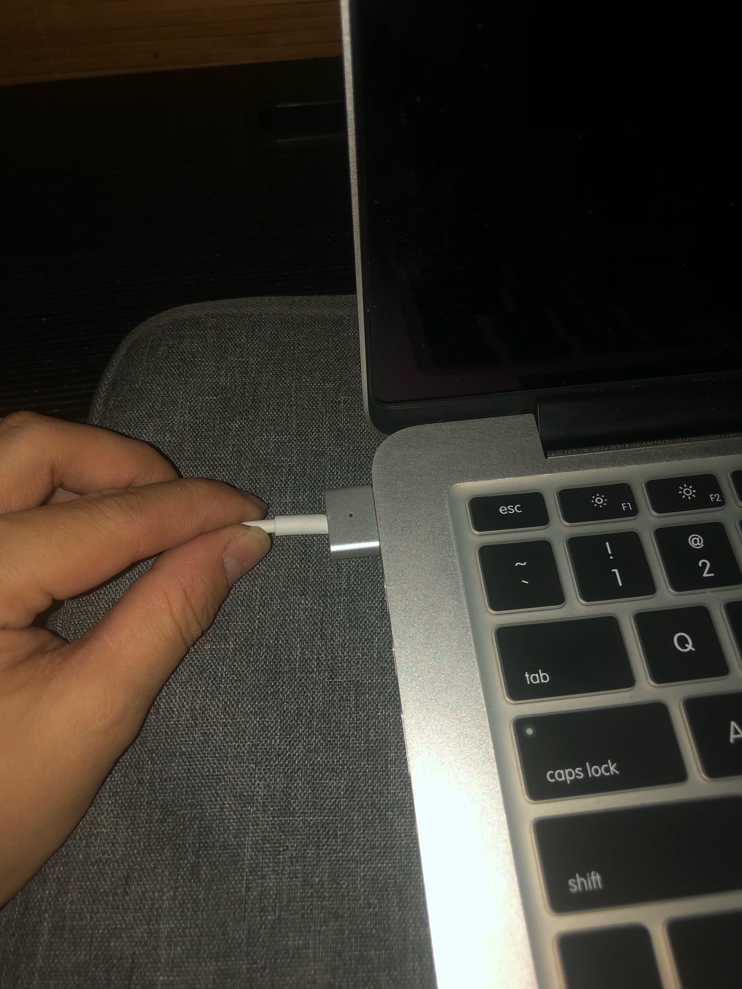

充电不亮灯,不开机,有感觉发热(充电口位置)但是放置几天,插上电几分钟,灯又亮了,开机了,关机;再又开不了,不充电!

通病,3.42V 看高还是低,取样电阻问题
