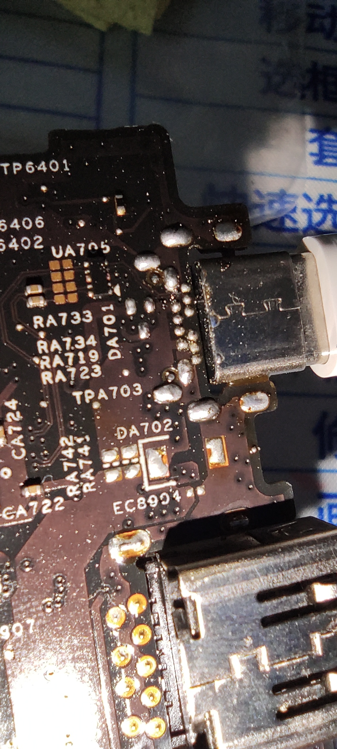

还是那个小米本,技不如人勇气可嘉,上面的芯片除了显卡和cpu基本上全换了新的,可能有人说不如直接买一个主板,呵呵 钱不是问题 哪怕是花的钱够买两张好板我也无所谓
进入正题,今天换了typec接口,然后基本的5v都没有了,没看出来哪里不对劲,这东西 背面的那一排引脚在盖子下面,烙铁焊不到怎么搞?

查图纸,5V没就要查5V 产生的条件!

作者: 二月花    时间: 2021-11-5 21:16
换这前有5V换这后没有?那不是没焊好吗
作者: 凡人多烦事    时间: 2021-11-5 21:23
抹点焊油,风墙晃着吹,直接焊上就好了,焊好后打下对地值

作者: 老吴来了    时间: 2021-11-5 22:00
这个好多都是过孔 我都是把孔全吸出来烙铁焊的

作者: 老吴来了    时间: 2021-11-5 23:13
二月花 发表于 2021-11-05 21:16
换这前有5V换这后没有?那不是没焊好吗
这前有5v,不升压,反正所有芯片都换完了,烧机这个接口有点发热,反正不会修死马当活马医呗,给它也换掉

作者: 老吴来了    时间: 2021-11-6 09:14
carrieHuang 发表于 2021-11-06 08:38
换Type C接口,上BGA简单多了。
过孔里的锡不一个个的吸干净?
作者: 乐呵呵    时间: 2021-11-6 10:31
老吴来了 发表于 2021-11-6 09:14
过孔里的锡不一个个的吸干净?
bga先取下接口,直接更换,然后烙铁加焊。我是这样做的。当然了也可以中间吸干净后上接口再烙铁加焊。

作者: 番茄炒蛋蛋    时间: 2021-11-6 23:02
焊这个手工不是主要原因,是方法,方法对了,事半功倍
作者: 老吴来了    时间: 2021-11-6 23:50
恩,终于焊好了,20v电压出来了,
作者: yangxiaorui1983    时间: 2021-11-8 10:03
换成低温锡 上下同时加热就可以了
