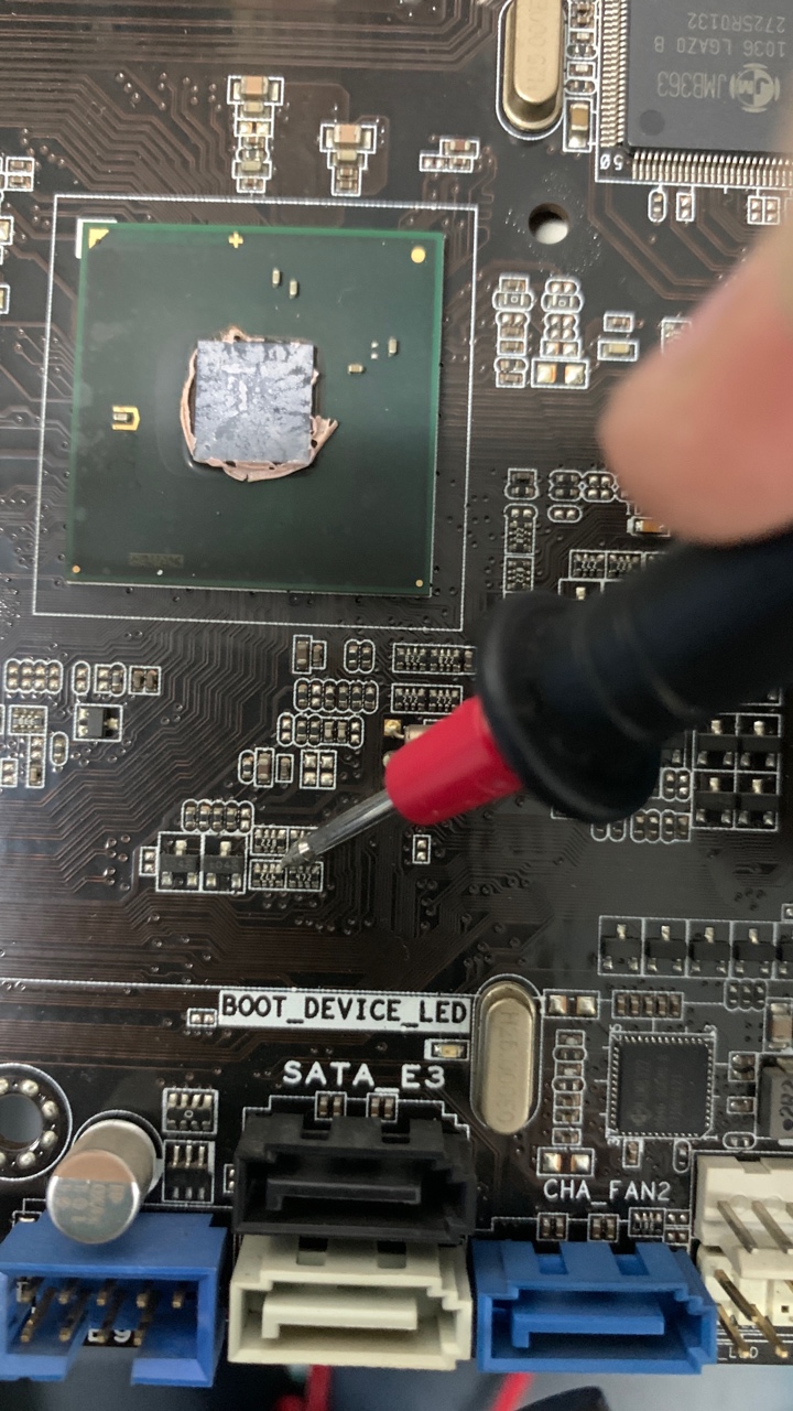

南桥下方822与472排电阻组成分压成3.3V的5V检测电路,经测量其中一路没有电压,导致南桥判断,电压过流。
测量所有USB接口电压正常。。直接糊上一坨锡,开机搞定
作者: lbxone    时间: 2021-11-5 18:24
锡图
