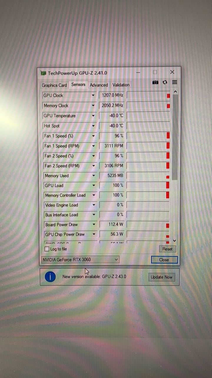

用V星小飞机拉核心频率最高可以拉到1200+
求可能的故障原因和维修思路

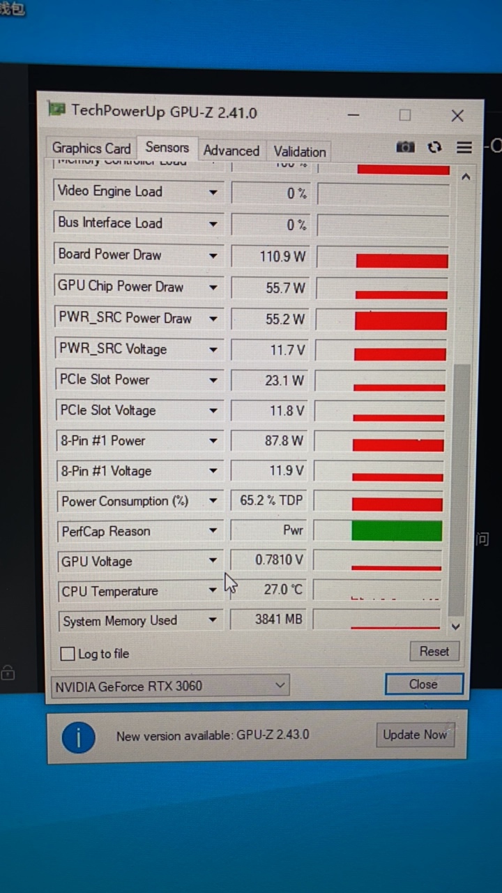

作者: 信你个鬼    时间: 2021-11-6 11:06
gpuz,下拉看看,看看,独立供电接口功耗,重点查功耗检测电路

这是用小飞机拉核心频率到1200后挖矿的功耗 算力目前正常
