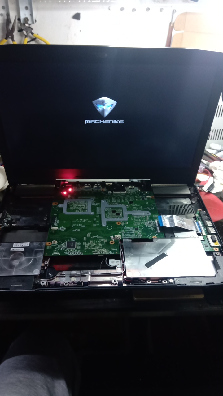

发表于 2021-11-4 23:41:11 来自迅维网APP | 只看该作者 来自: 中国 来自 中国
亮机图片

发表于 2022-5-30 22:40:45 | 只看该作者 来自: 广东东莞 来自 广东东莞
烧录了,原来待机电流0,烧录后待机0.03,但是开机还是亮开机等0.45A就掉电,估计还是桥坏了,
回复 支持 反对
4#
发表于 2022-6-9 02:36:56 来自迅维网APP | 只看该作者 来自: 贵州黔南州 来自 贵州黔南州
估计是桥,我的大概也是这个电压,换桥修复。
