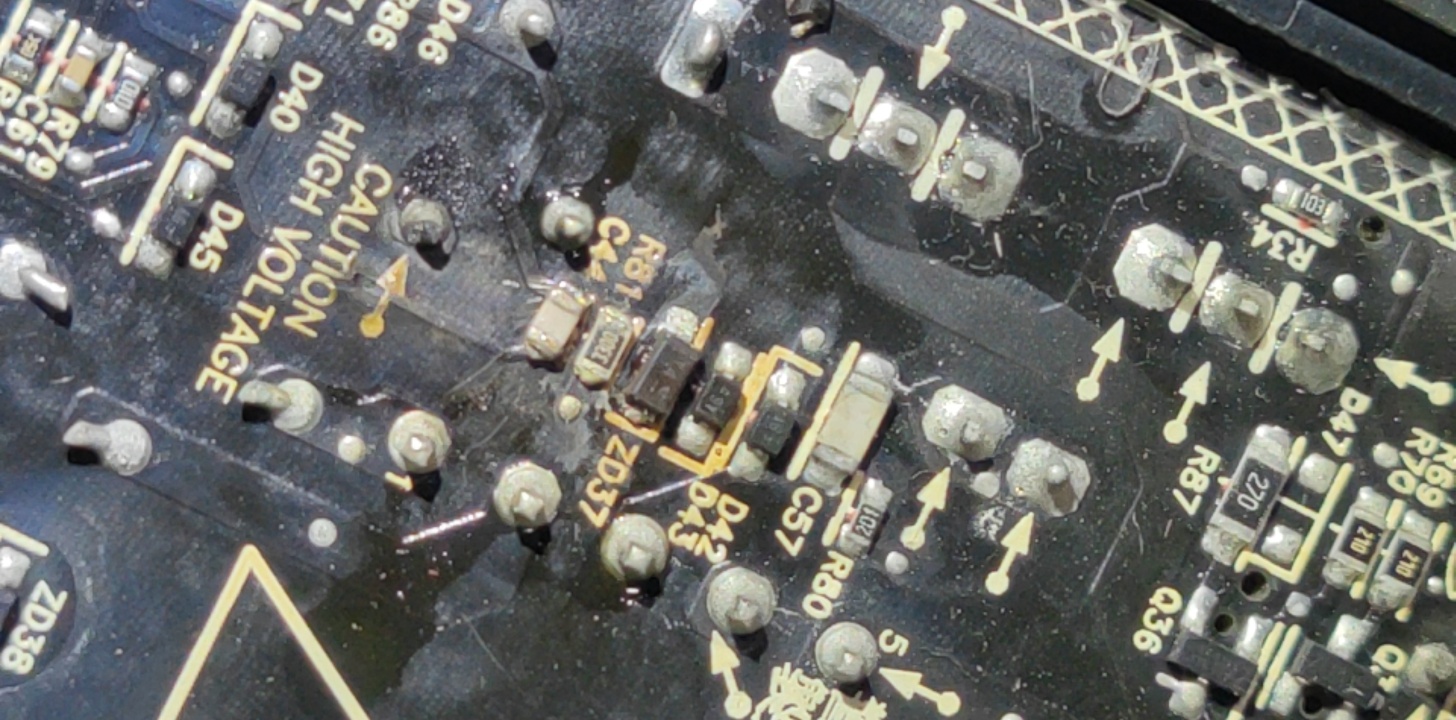

r81,c44,zd37这3个一起烧了,r81是多大的
作者: 九尾狐    时间: 2021-11-5 04:41
R81是38B, 2.43K

谢谢,,,搞定了,
